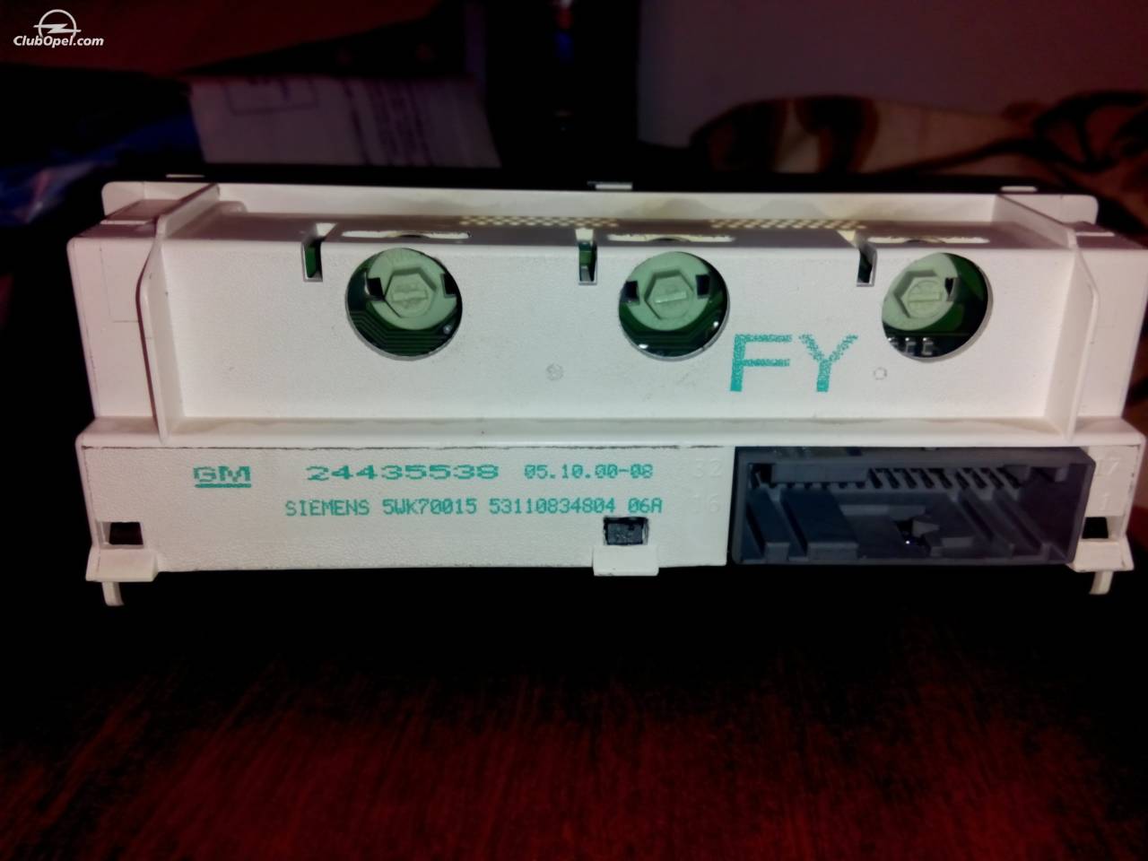

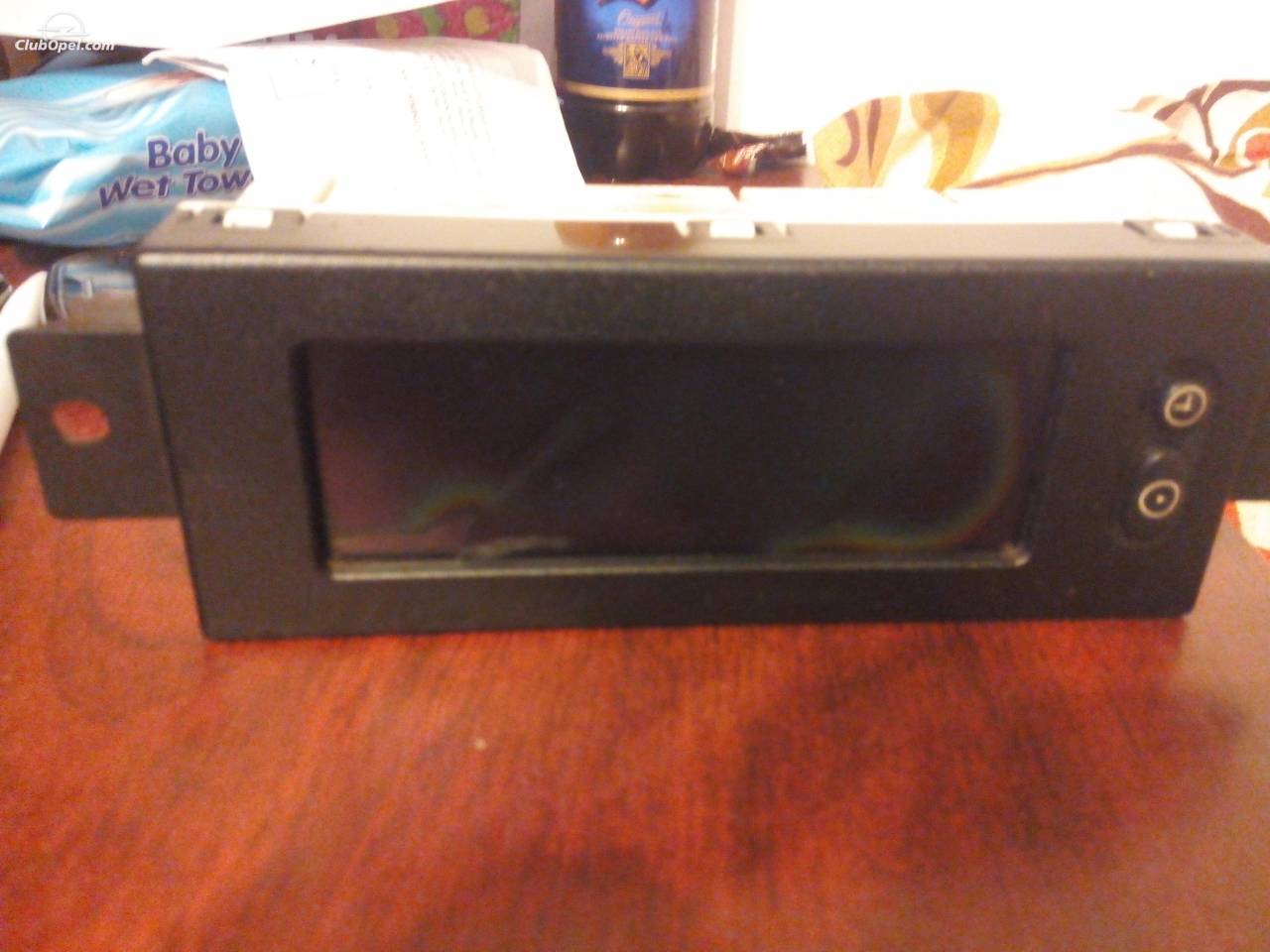

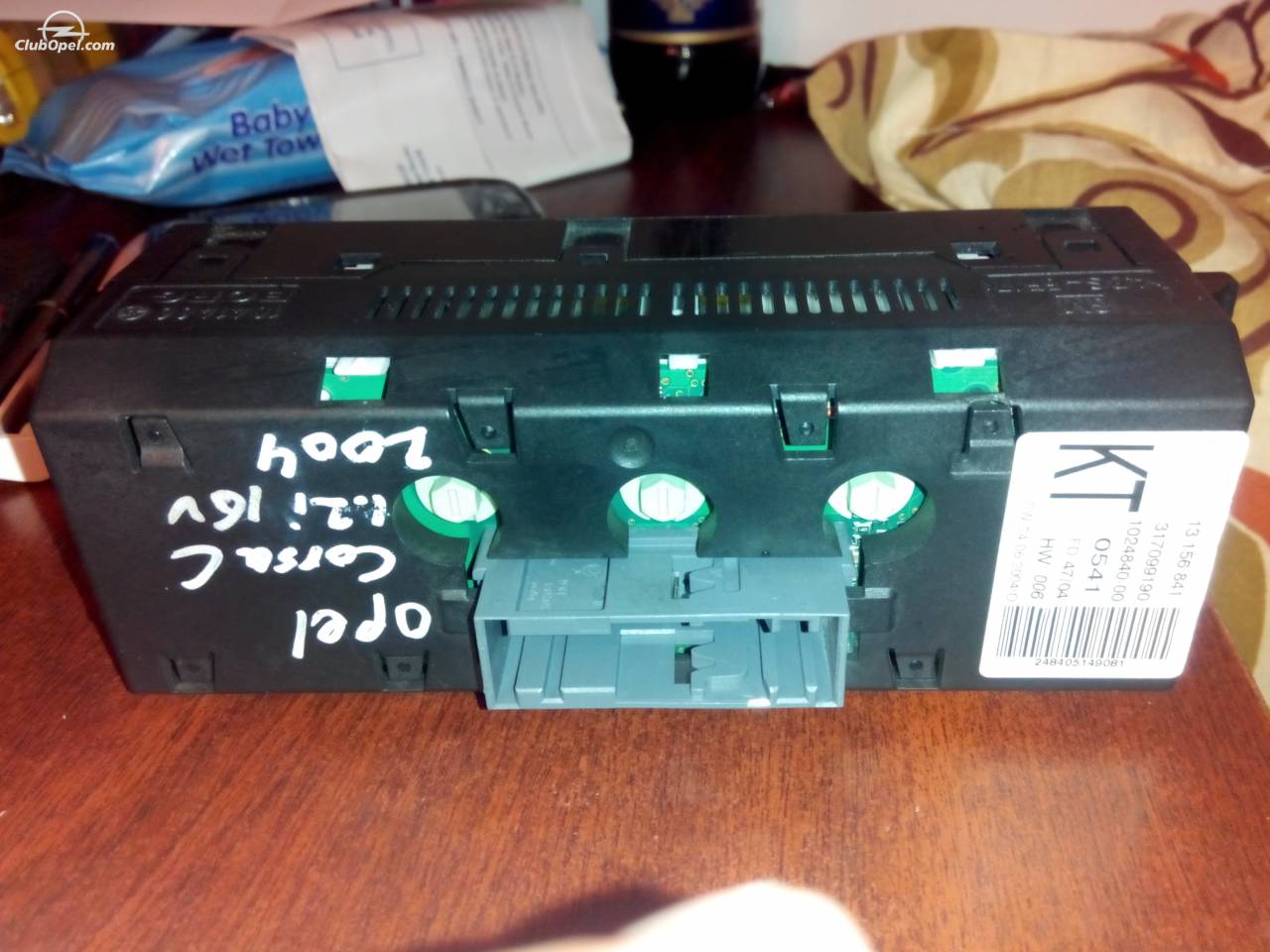

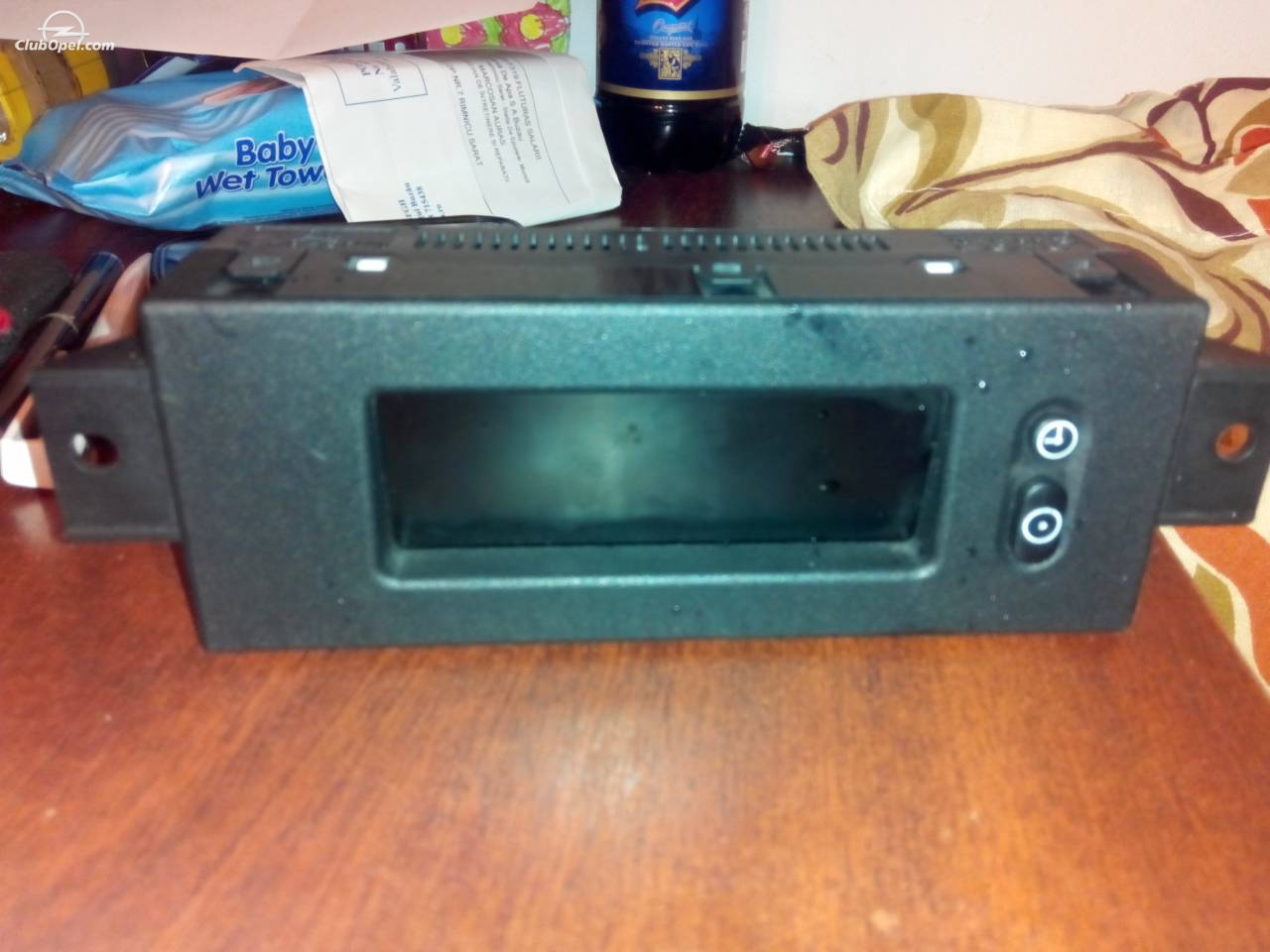

Iatã imaginile cu displayu original cu afisajul spart primele doua poze si display pe care vreau sã îl montez urmãtoarele doua poze. Ce ziceti o sa meargã?

este posibil un tid de corsa fullcan

Acest display care vreau sã-l pun l-am cuplat la mufã, se aprinde aratã ora data iar la grade aratã un f. Radioul nu-l vede (cdr500).când pornesc motorul acul de la turometru rãmâne pe zero iar pãtratul cu elice în mijloc rãmâne aprins pe ecranul turometrului. Dacã îl scot din mufã și pun display original revine totul la normal. Cumva trebuie pus pe tester pentru calibrare sau existã o altã posibilitate?

Eu zic ca este incompatibil cu masina ta.

vezi ca ai alt pin de diagnoza 😉, cu 150lei gasesti un mid de g special pt y20dth (indicativ AC) si rezolvi problema.
