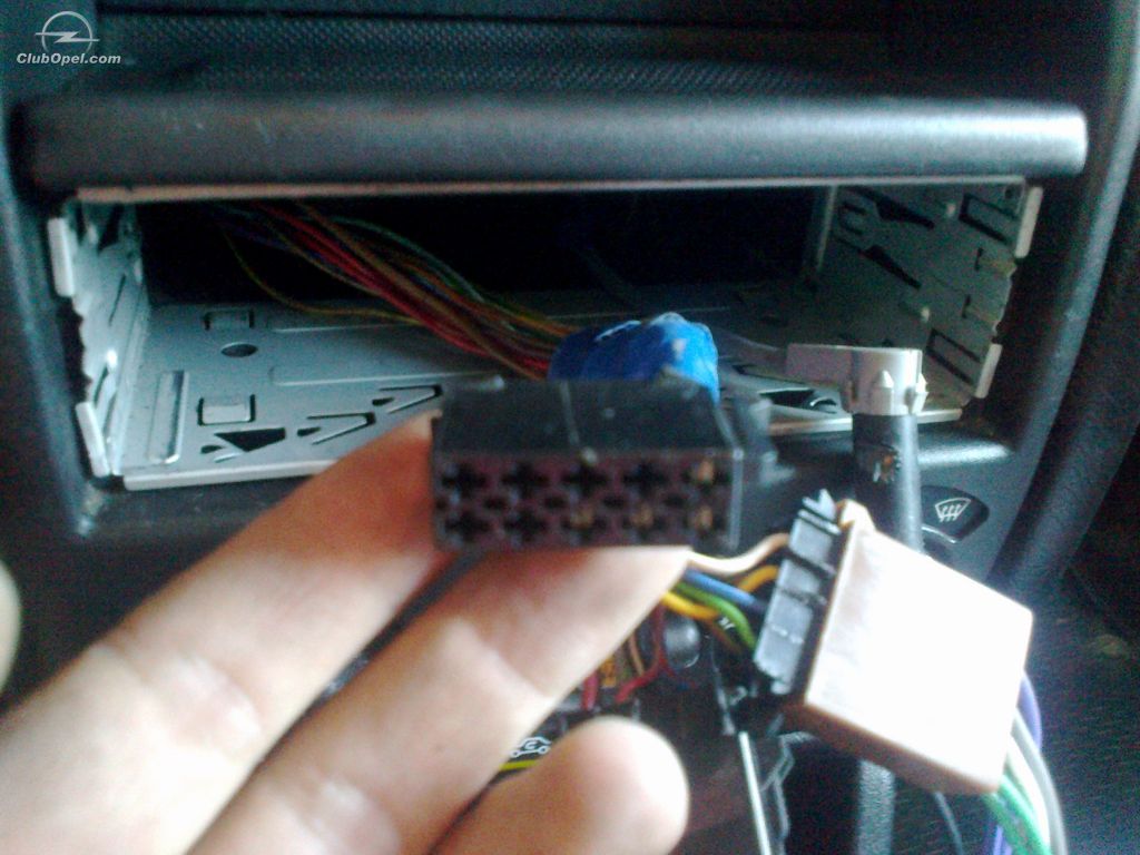

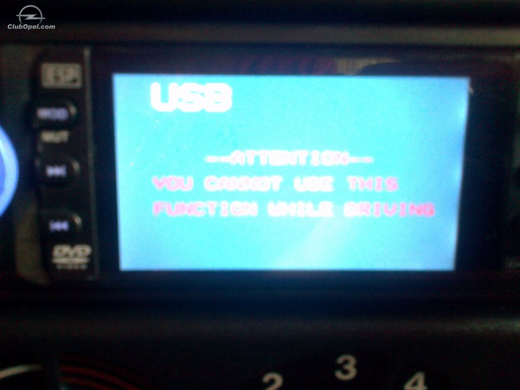

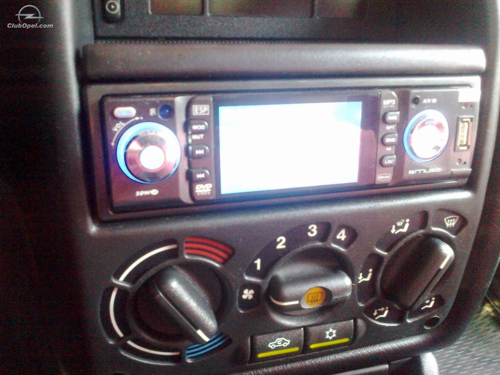

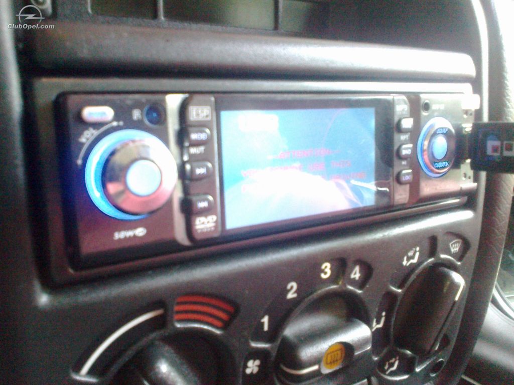

salut. am si eu o problema:am un dvd auto musse si cand bag sticul sau dvd-ul cu melodi ar trebuii sa mi le afiseze ,dar nu le afiseaza si scrie pe display ca aceasta functie nu poate fi folosita in timpul condusului.dar mie imi arata asa indiferent daca am masina pornita sau oprita.nu stiu ce sa ii mai fac ca am intrebat peste tot ca este pacat de el ca ii functioneaza tot in afara de asta. va rog ajutatima daca stiti. multumesc

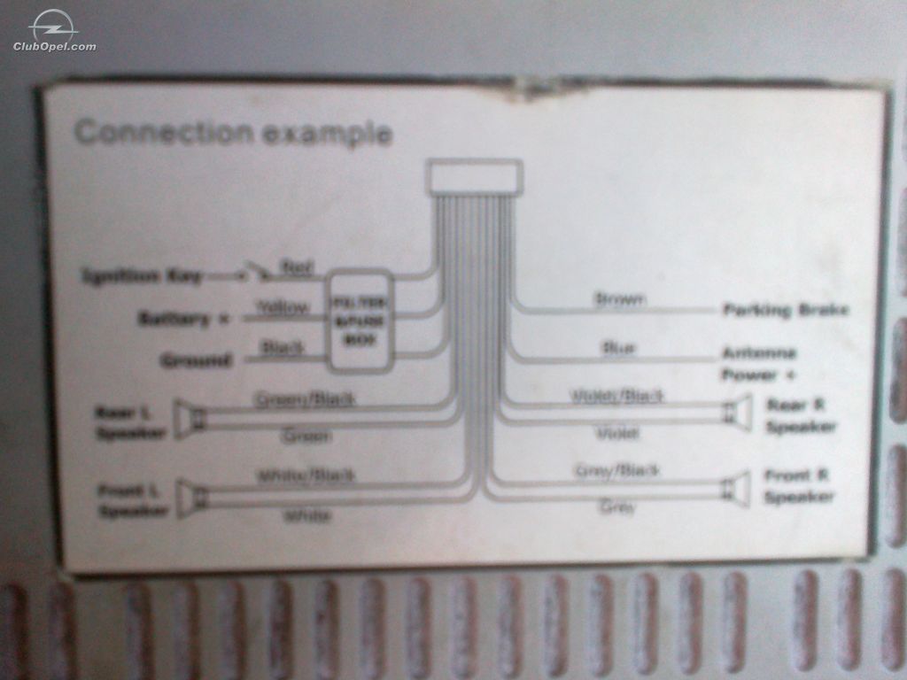

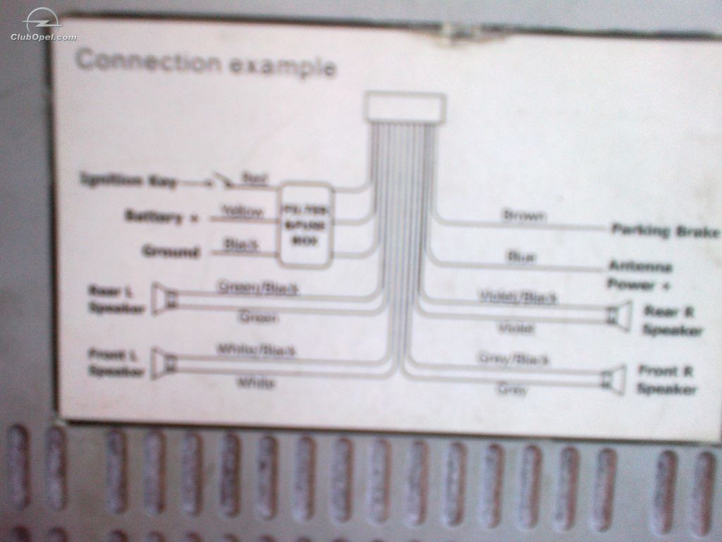

La masiniile care vin cu DVD din fabrica nu porneste DVD-ul decat daca este trasa frana de mana.
La tine nu cred ca este legat vreun fir la frana de mana pentru a detecta aceasta, deci ori are el o erroare ori mai trebuie umblat la fire.
Totusi ai putea incerca sa il pornesti in fuctia video cu frana de mana trasa si poate, poate.

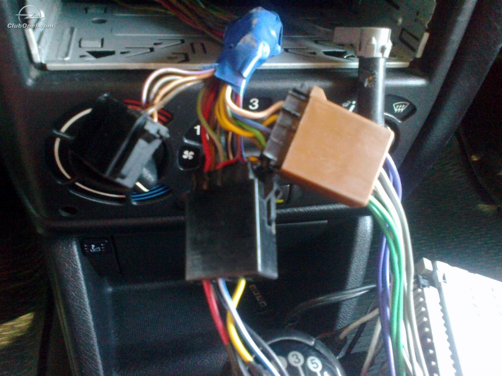

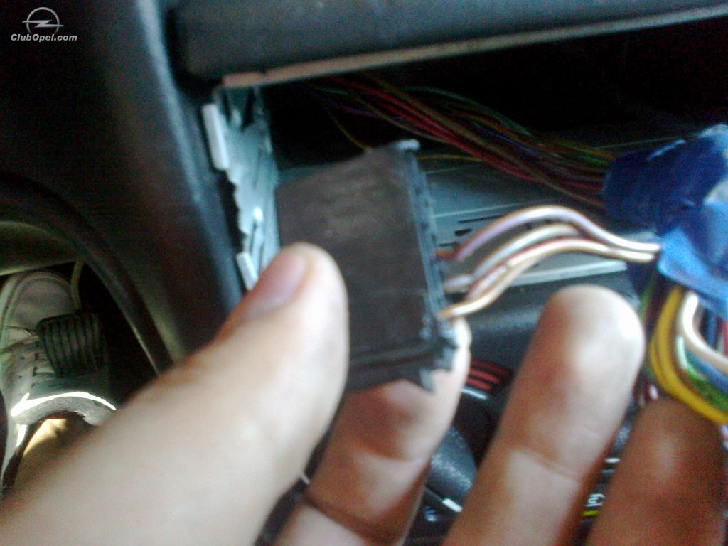

multumesc tuturor ! Asa este, trebuia sa iasa un fir maro din mufa dvd-ului ,dar nu era acolo erau 5 pini fara fire .Iar eu am luat un fir si am legat de firul maro de la masina care este masa si am pus pe rand pe fiecare pin de la mufa dvd si cand l-am nimerit pe cel bun a mers si imi afiseaza tot acum. multumesc mult
