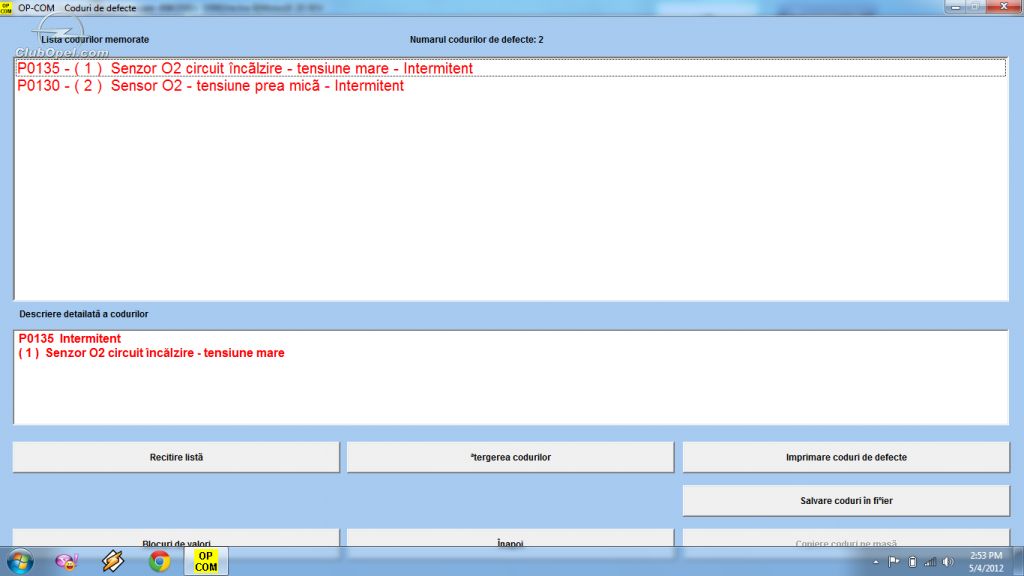

Salutare tuturor opelistilor.Am o problema cu masina,o vectra b motor 2.0i 16v X20XEV .Am observat de mult aceasta defectiune,imi proneste greu cand e motorul cald abia la a 2-3 cheie,si merge intrerupt si nu are putere.Zilele trecute un prieten mi`a gasit cu o interfata op-com 2 coduri intermitente unu se numeste :
P0135 - (1) Senzor O2 circuit incalzire-tensiune mare-Intermintent iar al 2 lea :
P0130 -(2) Senzor O2 -tensiune prea mica- intermitent

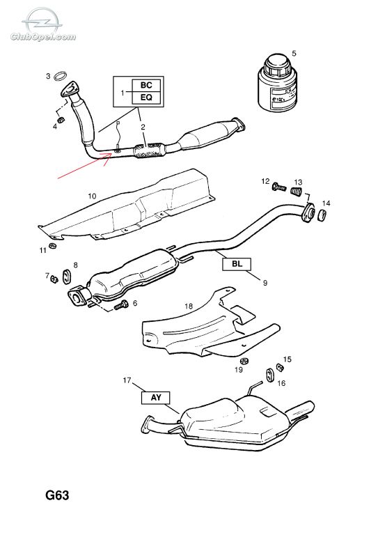

Mi`ar fi de mare ajutor daca ati putea sa imi explicati si mie unde pot gasi acesti sezori sa ii cumpar,noi sau SH si unde se afla ei amplasati.

Codurile se refera la sonda lambda. La x20xev sonda lambda este situata inainte de racordul flexibil, pana in catalizator. Cap cheie speciala, taiata, de M22.
