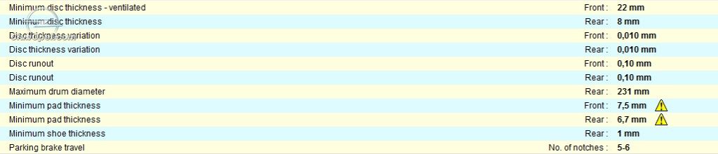

Pei ce grosime au discurile acum|?Noi nu avem cum sa ghicim sa-ti spunem exact care ar fi situatia.

Spre rusinea mea nu stiu!nu am stat aklo sa vad!Va multumesc pt intelegere,;dar cat ar trebuii sa aiba akm?
