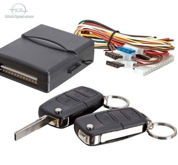

Se poate face o telecomanda pentru Omega in Romania? A incercat cineva asa ceva? Sau e mai ieftin sa suspenzi imobilizatorul?
Fara telecomanda imobilizatorul ramane blocat si adio masina....Scuze ca intreb din nou , am mai citit si alte postari despre ,,imo" dar as vrea ceva concret... daca se poate.... As putea sa inlocuiesc vreun senzor cu tot cu telecomanda de la imo? Cum sa procedez? Teama mea e sa nu ajung departe de casa si sa se strice singura telecomanda pe care o am. Ar fi un cosmar... Va multumesc anticipat!

Eu am cumparat de la Real un modul de inchidere, costa cam 70 lei si ai 2 telecomenzi noi, pornesti cu cheia originala pt. ca acolo e cipul si deschizi masina cu telecomanda noua, montatul e simplu, dureaza cam 15 minute si costa cam 30 lei.

Multumesc pentru sfat! Fii te rog mai explicit , sa cumpar un modul de inchidere din asta normal si sa ma duc sa-l montez in service? Il recunoaste calculatorul de bord?

pai.. 1. cumperi modulul de inchidere (asta are doar cheile tip briceag si partea electronica) 2. mergi sa iti monteze modulul (orice electrician poate)
eu pornesc cu cheia originala dar daca vrei poti sa scoti acel cip care de fapt este o pastila mica de 5mm si poti sa il muti in cheia tip briceag, pt. asta trebuie sa iti faci si cheie si asta mai costa cam 60-100 lei.
chiar nu e nimic complicat
uite asa arata modulul
http://www.google.com/searc..._-NNfDN4QTB5cHyDQ
sper ca te ajuta
bafta!

Am montat chitul pe care mi l-a indicat Hent si s-a rezolvat problema. Am ales sa-l montez in service autorizat si a costat un pic mai mult .La masina mea , din '94 a trebuit indepartat modulul electronic de care tinea imobilizatorul .Modulul este sub torpedoul mare (din dreptul pasagerului fata). Montajul a costat 150 lei (prefer garantia service-ului) , iar chitul de mai sus este 70 de lei .Nu recomand totusi nimaniu sa mearga la orice electrician pentru ca e destul de complicat si pot aparea surprize . Multumesc mult Hent pentru sfaturi!
