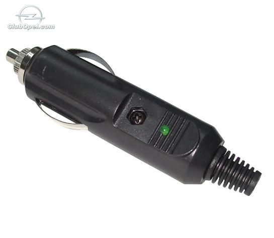

Multumesc lucio85 pentru primire .
Pe mine nu ma interesa sa leg de un fir anume (+) ci sa tin tot timpul in locul brichetei asa ceva :
Iar in continuarea acesteia sa vina firele care duc prin toata masina la leduri . Nu cumva are "mufa" aceasta rezistenta in ea ?
Sau mai bine masor cu un aparat tensiunea si aflu exact ?
Multumesc inca o data !

Da cangri ai dreptate . Dar pentru inceput as dorii sa incerc asa . sa vad cam cum iese treaba . Si pana la urma decat sa fac vreo greseala pe la fire pe acolo mai bine ar fi sa stea mufa acolo . Oricum bricheta nu o folosea nimeni asa ca , se poate si fara ea .
Iar pentru ca mi-ai zis ca aceasta mufa are siguranta incorporata m-am gandis sa fac altfel .
-Trag fire de undeva si le leg de mufa . apoi de la mufa alte fire pana la leduri . Ca sa nu mai ma complic cu alte sigurante pt ca tot am mufa asta cu totul , pot sa o folosesc fara probleme .
Mai astept si alte sugestii , ca nu ma grabesc cu modificarea . Pana in septembrie cand pun mana pe masina mai e )
MULTUMESC !
