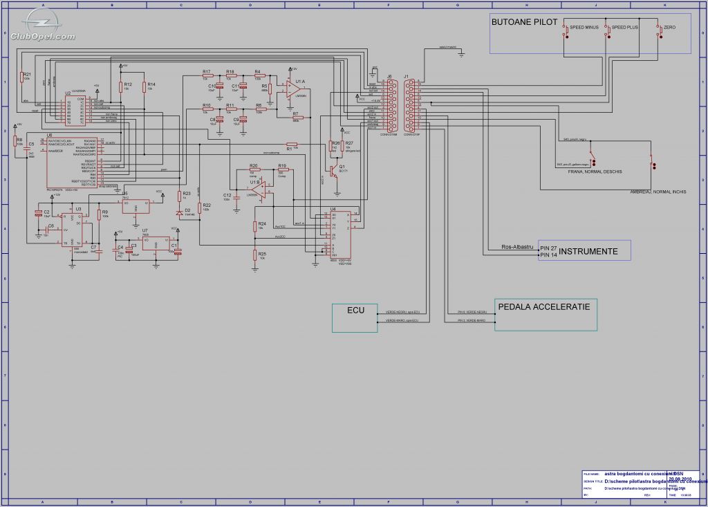

Revin cu o schema in care sunt prezentate conexiunile necesare in cazul Astra Classic 1.4 twinport.
Montajul vine echipat cu o mufa TATA de 15 pini pe doua randuri (DB15);
Masina ar trebui sa aiba trase firele utilizate la o mufa DB15 MAMA;
Pe pinii acestei mufe (DB15 MAMA), avem urmatoarele fire:
-pinul1: fir spre pinul 3 al pedalei de acceleratie, brown-green (VERDE-MARO)
-pinul 2: fir spre ECU, continuarea firului brown-green (VERDE-MARO) de la acceleratie
- pinul 3: fir spre pinul 6 al pedalei de acceleratie, black-green (VERDE-NEGRU)
-pinul 4: fir spre ECU, continuarea firului black-green (VERDE-NEGRU) de la acceleratie
-pinul 5: +12V, luat de pe pinul 4 al mufei S43 a switch-ului de frana, fir NEGRU
-pinul 6: SET, firul de speed + de la maneta de semnalizare;
-pinul 7: ABS, impulsuri de viteza, luate din pinul 27 al conectorului instrumentelor de bord
- pinul 8: GND, masa, luata dintr-un punct legat ferm la sasiul masinii;
- pinul 9: fir de la switch-ul de AMBREIAJ, NI sau ND, cum gasiti;
(Eu pe contactul de ambreiaj am pus un sw ND de DACIA, provizoriu, si ala a ramas) 😂 !
- pinul 10: fir de la switch-ul de FRANA, ND, luat de pe pinul 3 al mufei S43 a switch-ului de frana,
fir GALBEN-NEGRU
- pinul 11: ZERO, firul de anulare Cruise Control de la maneta de semnalizare;
- pinul 14: comanda led semnalizare CC, duce la pinul 14 in conectorul instrumentelor de bord,
dar trebuie montat ledul si rezistentele aferente in bord.
- pinul 15 : RESET, firul de speed - de la maneta de semnalizare;
Odata trase firele, masina poate functiona fara montajul de CC, cu conditia ca in locul acestui montaj sa se monteze o mufa DB15 TATA, cu doua legaturi facute: 1 la 2 si 3 la 4, intregind astfel firele de acceleratie.

Raspunsul pe care pot sa ti-l dau in cazul meu este afirmativ: am montat un modul de acest fel (pe care l-am construit singur) pe masina mea Astra G z14xep, si merge foarte bine. Mai exista cativa utilizatori ai unor astfel de module care sunt si membri ai clubopel.com si de la care poti afla impresii, daca vor avea bunavointa sa le posteze.
Totusi, montarea unui astfel de modul suplimentar pentru Cruise Control necesita oarece indemanare in electronica auto.

Salutare!
Modulul este destul de complex si implica folosirea unui microcontroler, al carui program este protejat 😊, dar pot sa-ti trimit unul gata construit.
Mai ai nevoie de:
-maneta de semnalizare cu butoane pentru cruise control (de cumparat, cam 150-200 RON, sau de modificat cea existenta);
-switch pentru ambreiaj, cod GM 6239120, costa cam 60-70 RON;
-fire pentru conexiuni;
-indemanare (sau un prieten care se pricepe la electronica); se poate aranja cu montajul intr-un service Opel din Constanta, clubopel.com are acolo un prieten priceput;
-timp: cam 2-4 ore, functie de indemanarea mai sus amintita,
-caldura: ca afara sunt -7 grade la Piatra Neamt!

Buna ziua, sunt un posesor de Astra G cu motor Z14XEP si imi doresc de 4 ani, de cand am masina, sa imi pun Cruise Control.
Am deja maneta de semnalizare si switch-ul pentru ambreaj , dupa alt topic al forumului am montat ledul pentru tempomat in bord, conectat la pinul 14
As vrea sa construiesc acest montaj , dar am nevoie de un pic de ajutor - poate o schema cu rezolutie mai buna, poate o varianta de cablaj si programarea pic-ului
Va multumesc anticipat.

@ p1ra7: schema de conectare o gasesti pe aceeasi pagina a acestui topic. Inca n-am facut poze la masina mea, dar mare lucru nu cred sa mai vezi din fire, pentru ca le-am izolat bine dupa montare. Daca schema de conectare nu e suficient de explicita, revin cu comentarii text.
Modulul vine echipat cu o mufa TATA de 15 pini pe doua randuri (DB15);
(priveste-l ca pe o cutie neagra, nu trebuie sa umbli inauntru)
Odata cu modulul, trimit si mufa corespondenta DB15 MAMA, cu fire etichetate deja lipite la ea; aceste fire trebuiesc legate la masina.
-pinul 1: fir spre pinul 3 al pedalei de acceleratie, brown-green (VERDE-MARO)
*legarea firelor de la pinii 1 si 2 se face astfel:
a) se scoate mufa de la pedala de acceleratie
b) se identifica firul de culoare VERDE-MARO si se taie, intr-o pozitie care sa permita legarea capetelor taiate la firele 1 si 2 din mufa DB15 (eu am facut aceasta sectionare cam la 15 cm de cupla pedalei de acceleratie)
c) firul de la pinul 1 se leaga la capatul dinspre acceleratie al firului sectionat
d) firul de la pinul 2 se leaga la capatul dinspre ECU al firului sectionat
*legarea firelor de la pinii 3 si 4 se face astfel:
b) se identifica firul de culoare VERDE-NEGRU si se taie, intr-o pozitie care sa permita legarea capetelor taiate la firele 3 si 4 din mufa DB15 (eu am facut aceasta sectionare cam la 15 cm de cupla pedalei de acceleratie)
c) firul de la pinul 3 se leaga la capatul dinspre acceleratie al firului sectionat
d) firul de la pinul 4 se leaga la capatul dinspre ECU al firului sectionat
-pinul 8: GND, masa, luata dintr-un punct legat ferm la sasiul masinii, de exemplu de la un surub aflat in spatele ceasurilor;
-pinul 9: fir de la switch-ul de AMBREIAJ, NI sau ND, cum gasiti;
*celalalt capat al switch-ului de ambreiaj se leaga tot la +12V, luat de pe pinul 4 al mufei S43 a switch-ului de frana, fir NEGRU
- pinul 10: fir de la switch-ul de FRANA, ND, luat de pe pinul 3 al mufei S43 a switch-ului de frana, fir GALBEN-NEGRU

Modulul cu microcontroler trebuie pus pe masina, altfel NU se poate. Mufele folosite pentru cuplarea acelui modul sunt utilizate si in alte echipamente de IT. Toate detaliile le poti afla fie de la mine (0724019854), fie de la Bogdan Tomi, care e din Constanta si care a montat vreo cateva astfel de module. S-ar putea sa mai aiba vreunul si in stoc.
