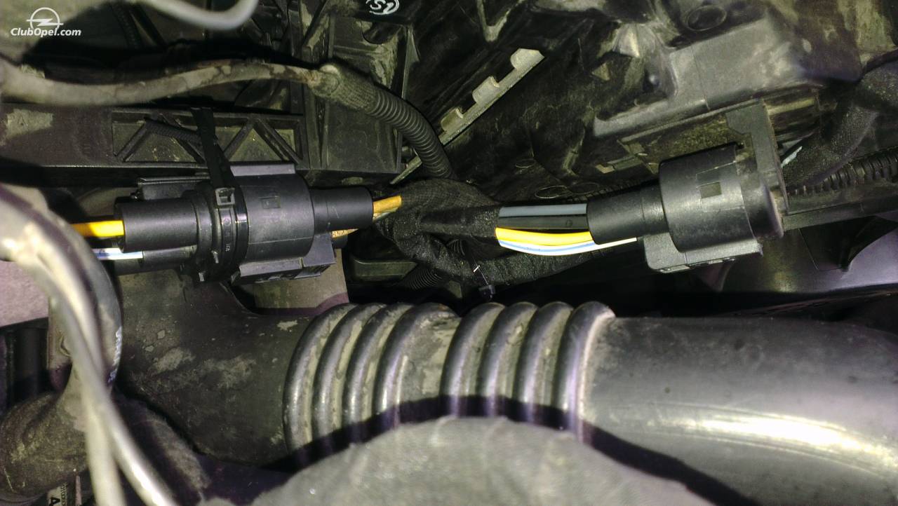

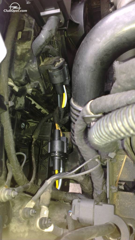

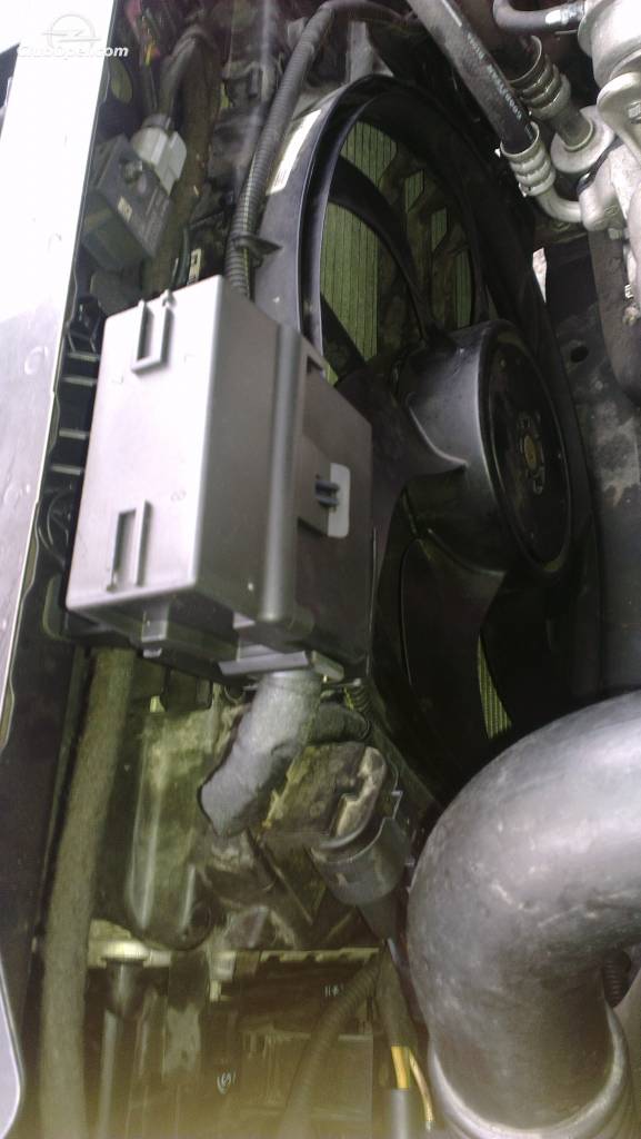

A14XER, am fost la campania14-C-073. Atasat pozele: ,
