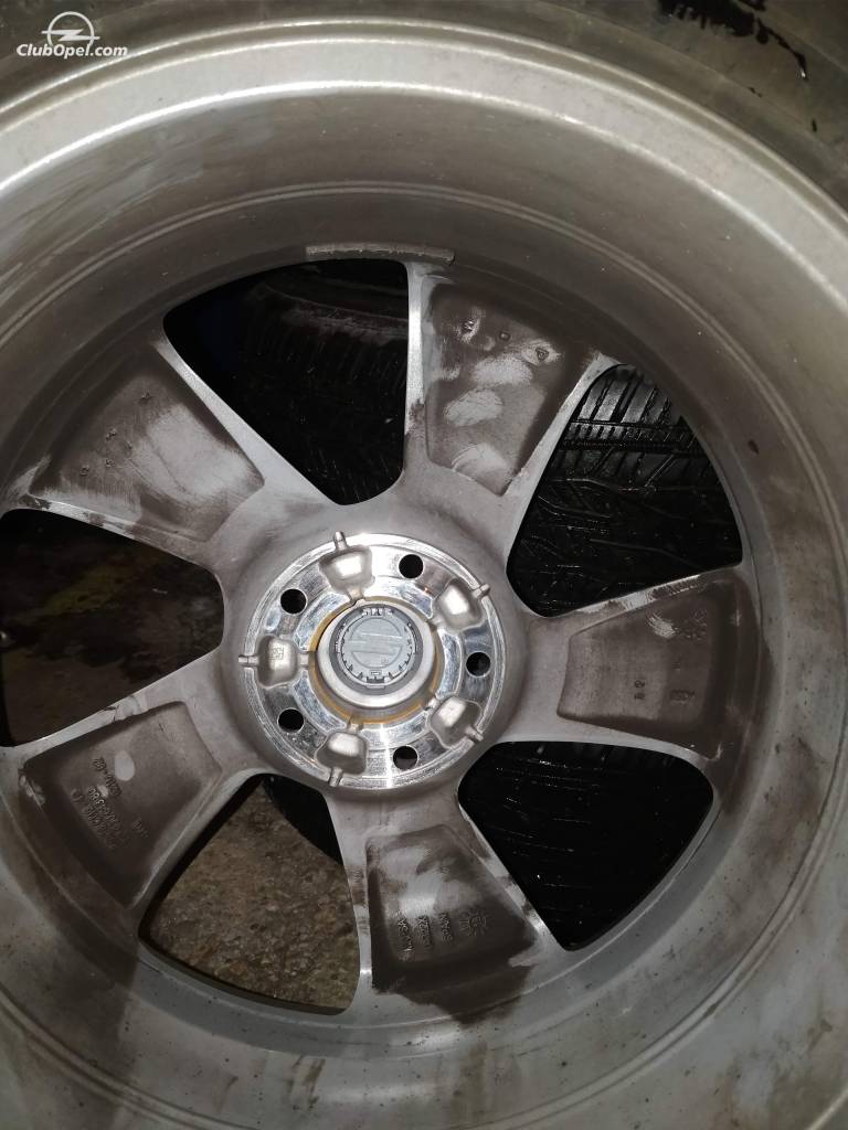

Salut! Zoom pe foto si gãsesti toate datele inscrise pe interiorul unei jantte originale de 18 oferite in optiunea Grip Control.
