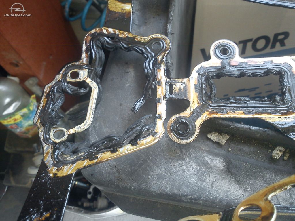

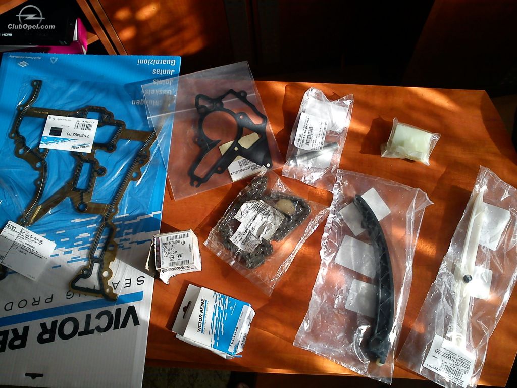

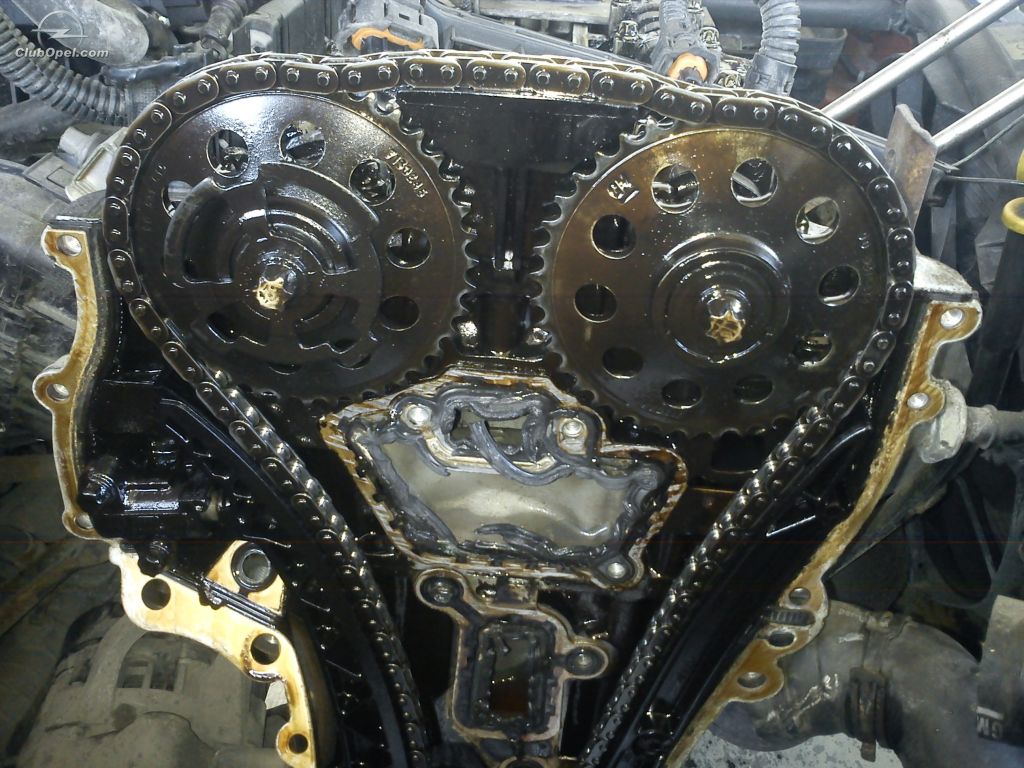

dragi colegi,astazi am schimbat distributia la masina sa speram ca acum am terminat cu maioneza aia care ma tot stresa. atasat aveti doua poze cum arata garnitura capac distributie.
sincer am zis ca mor cand am vazut in ce hal arata garnitura. e bine ca totul sa terminat cu bine. acum pot spune ca am cel mai silentios motor . ulei am pus wolf 0w40 , filtru mahle si antigel Antigel Hepu G12Plus.

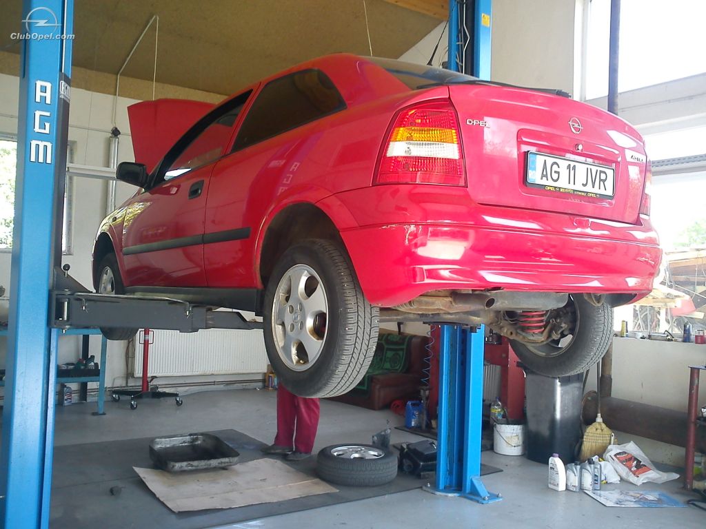

vedeti si masinuta mea pe patul de operatie

garnitura capac culbutori o aveam schimbata de vreo 3 luni iar garnitura pompa apa asa este ,la mine era cea de cauciuc.. aceasta nu s-a potrivit dar cea care o aveam acolo era aproape noua pentru ca si pompa de apa era aproape noua. probabil a fost pompa schimbata inainte de a cumpara eu masina. anexele care le-ai enumerat nici daca schimbam distributia intr-un service opel nu le schimba. ma refer la partea bolduita ca am fost si am cerut o lista cu ce imi schimba la masina
