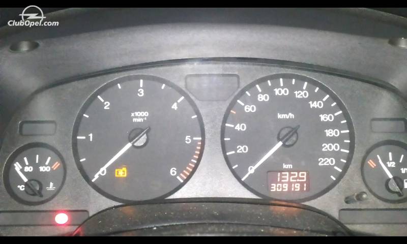

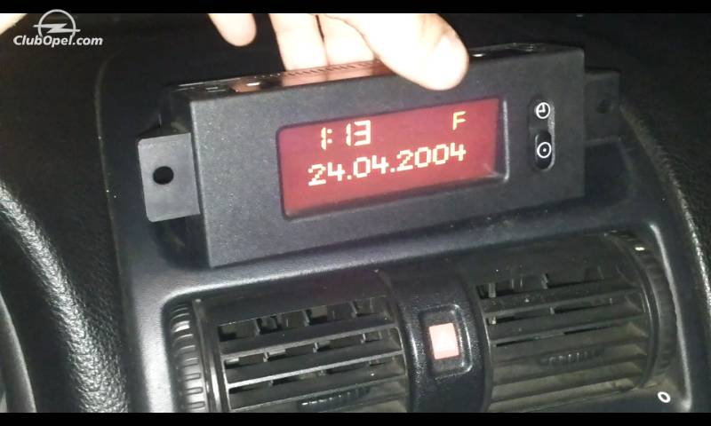

Marko93 a scris:Salutare prieteni! Am achizitionat un display de opel corsa c 1.2 16v pe 32 de pini. Display-ul original are ecranajul spart si am fost nevoit sa achizitionez un display, lam gasit pe internet dar mi-am cam luat teapa, se potrivesc la mufa dar sunt diferite ca aspect, in fine. M-am apucat de treaba cu speranta ca va merge, nici vorba. Atunci cand pun contactul nu se aprinde display-ul, cand pornesc motorul turometrul nu imi functioneaza iar in bord imi sta aprinsa o steluta (nu m-ai atunci cand am display-ul acesta comectat) si nici bc-ul nu imi actioneaza display-ul dar atunci cand apas pe butoanele lui se aprinde iar la temp imi apare un F. Cum pot remedia problema? Va multumesc pt atentia voastra!
Ma poate ajuta si pe mine cineva cu problema asta?

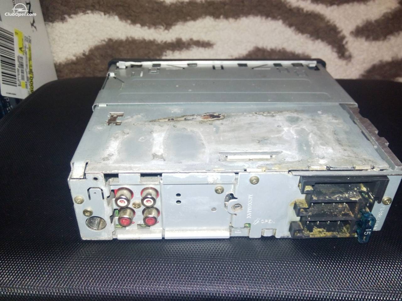

La un Corsa C 2001 am observat de cateva zile ca in momentul in care pornesc playerul ( fie pe cd fie pe radio ) imi dispare data de pe ecran, restul informatiilor raman. Daca opresc playerul revine si data.
Playerul nu mai e cel original, a fost inlocuit de mai bine de un an si pana in urma cu cateva zile totul a fost ok.
Ceva sugestii ?
Ceva sugestii ?

adecvatu
- Mesaje scrise: 5
- Locatie: Brasov
- Masina: Astra 2002 Z16SE
- Cont inregistrat: 02 Nov 2015
Eu cred ca am descoperit cauza. Zilele astea am inlocuit playerul respectiv cu altul. Cand l-am scos... surpriza. Se vede in poza ce e pe el si in mufe. Eu banuiesc ca e zeama lasata de spuma aia pentru curatat tubulatura de aer - operatiune facuta acum cateva luni bune. Altceva nu este ca nu am apa, nu e ud, e totul in regula. Banuiesc ca daca intra apa constant de la ploi,spalari sau altele ar fi pocnit de mult. In final dupa inlocuirea lui ( care de altfel functioneaza foarte bine - doar ca am pus unul mai multifunctional ca sa zic asa ) acum a revenit si data pe langa celelalte informatii.
