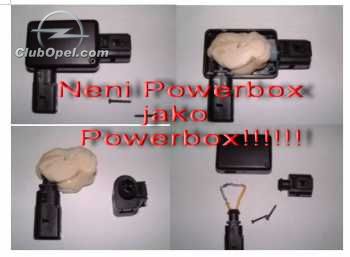

Eu astept sa desfaci powerboxul sa iei un multimetru si sa ne explici cum ai dat 270 lei pe o cutie cu 2 rezistente de 0,2lei
Apoi sa faci o diagnoza completa la masina si sa ne spui care senzor masoara complet aiurea pentru ca trece prin rezistenta aia.
Printre cei care citesc mai sunt si oameni care nu sunt habarnisti.

Bazare... cu parerere de rau trebuie sa iti spun ca aici nu este forum W... ce ai prezentat in poza este un powerbox care contine doar o rezistenta care face ecu sa vada o temperatura mai scazuta a motorului la W si aceia nu costa 270 lei, ci 50-100 lei si asta din cauza carcasei si a mufelor, rezistenta e mai ieftina. Aici in acest topic se vorbeste de motoare common rail unde poza si comentariul tau nu isi au sensul pt ca nu se aplica. La acest tip de motoare se foloseste powerbox cu microprocesor care nu pacaleste, ci optimizeaza injectia. Dupa cum am zis mai sus si eu am oscilat intre powerbox si remapare si nu faptul ca un powerbox este mult mai ieftin m-a facut sa aleg aceasta varianta. Masina m-a costat prea mult ca sa mai conteze 100 si ceva de euro cat era diferenta, dar am ales o cutiuta chinezeasca proiectata de un inginer si testata de producator si retestata de f multi colegi de forum-uri, unii cu 100000 km. eu personal cu 30000 fara probleme, fata de varianta in care un necunoscut imi modifica harta de injectie din ecu fara sa fiu convins ca stie ce face si cum imi va afecta functionarea motorului. Sunt unele firme , la care nu le dau numele, in care as avea incredere pt ca sunt firme cu vechime in domeniu si cu parteneri straini, cu multi clienti multumiti.... dar cand aud de remapare personalizata... adica dupa ureche.. ma cam lasa rece si prefer un powerbox. Acuma fara suparare, aceasta e parerea mea, bafta cu remaparea ca din cate vad cu asta te ocupi si e normal sa o sustii sus si tare, dar...dar trebuie sa o faci cu mai mult bun simt, adica daca altul e de alta parere il contrazici cu argumente, nu prezinti o poezie care nu are legatura cu subiectul preluata de pe forumul W si dupa ii zici ca e habarnist si inchei cu expresia... cu respect.. ... ce respect e acesta?... pana la urma toti suntem colegi pe acest forum indiferent ca ai 2000 postari sau 20.... numai bine

Explicatie pe intelesul tuturor:
sa zicem ca unui senzor de presiune in rampa ii adaugi o rezistenta de x ohmi. Mereu ECU va fi pacalit de citirea la acel senzor ca presiunea in rampa este mai mica in realitate asadar ECU compenseaza mereu cu mai multa motorina. Asta se intampla pe toata plaja de turatie ca rezistenta e acolo mereu. Sa zicem ca presiunea in rampa este 1600bar la cantitatea maxima de injectie in mod normal ... dar rezistenta pacaleste ECU ca valoarea e mai mica. Automat ECU compenseaza cu motorina si in realitate valoarea in rampa la IQ maxim este mult mai mare de 1600bar cat recmoanda producatorul. Desigur ca cei care produc astfel de chestii adauga procesoare si diverse componente ca sa para mai stufos.
P.S. Astept o poza cu powerboxul asta complicat ca sa va demontez orice contra-argument.
Cand ajung acasa saptamana viitoare va trimit si eu o poza cu unu facut la nemti ... intra in cutie doua fire, ies doua fire. Rezistenta intre mufe constanta ... (grozava inginerie). Desigur si cei care vand magneti care aliniaza moleculele de combustibil trebuie sa manance o paine, la fel si cei cu powerboxuri.

Hai ca iti spun eu ca e f simplu, dar nimeni nu iti spune exact despre ce e vorba. Pe rampa comuna exista un senzor de presiune cu o mufa in el. Scoti acea mufa si dupa te uiti la powerbox ca vine cu un cablu cu doua mufe pe el. Una din mufe se baga in senzorul de pe rampa iar in cealalta se baga mufa care ai scos-o din senzorul de pe rampa. Nu se taie nimic si oricand poti sa revii la cum a fost inainte fara nici o modificare. Totul dureaza 10 minute si dupa te bucuri de 20-30 de cp. Powerboxul vine reglat exact pt masina ta, deci merge fara probleme si caii se simt de la prima accelerare. In cazul in care masina are filtru de particule, trebuie sa cumperi un powerbox pt motor cu filtru de particule.

Merci de explicatii, pai daca e asa clar ca pacaleste ECU cu alte valori pentru senzorul respectiv. Am crezut ca se leaga cumva la ECU si in acest caz putea avea un software-ceva personalizat. Stiu ca la motoareleEURO2/EURO3 se leaga la electronica pompei de injectie pentru a-i creste debitul.
In acest caz, o remapare este o solutie personalizata si de-aia costa mai mult decat un powerbox.
