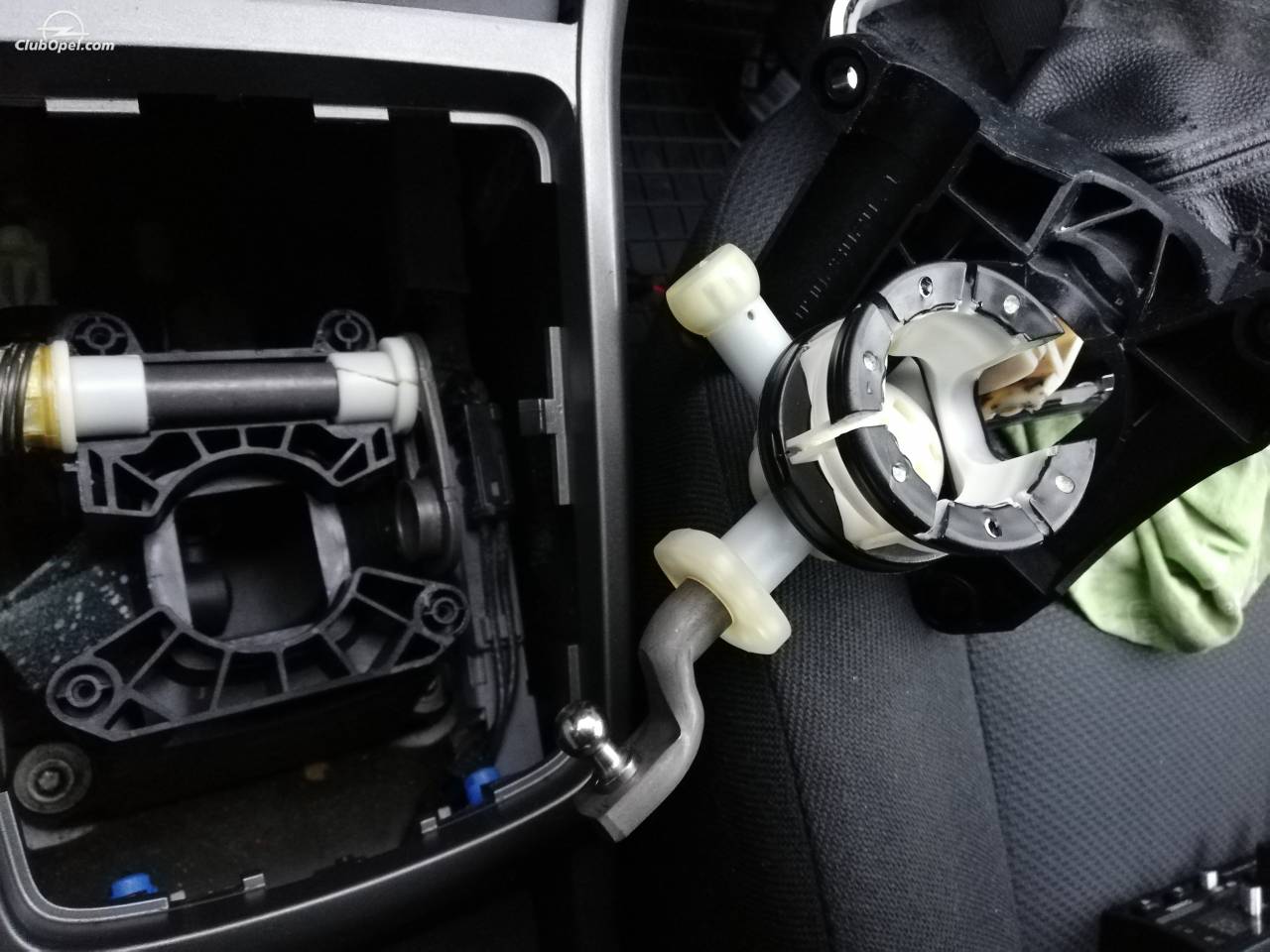

Salutare,sper sa nu se supere catalin_ionut ca folosesc pozele lui,dar nu am gasit alte poze cu piesa care ma intereseaza.Problema mea este ca piesa aceea alba de plastic care este prinsa de cablu,se misca foarte mult de partea in care intra boltul de pe cutie.Din aceasta cauza ar putea exista posibilitatea sa intra mai greu doar in a2a si a3a? Se aude asa ca o trosnitura.

Daca nu schimb repede din a2a in a3a,si bag usor,nu face nimic,nici o caraiala.O sa incerc sa blochez plasticele alea si sa vad cum merge,poate o fi si dereglata timoneria.Cu schimbatorul in punctul mort,gaura de blocat cautatorul,nu pica gaura la gaura.(am vazut pe aici ca se blocheaza cu un spiral cautatorul,si se fac niste reglaje pe langa nuca schimbatoruluu).

Misca de bucsa aia alba in nuca si vezi daca ai joc maricel...sunt 2 la numar logic.Pauza eu las din 1 in 2 pentru ca ar fi treapta scurta , in rest trag normal pentru ca de la 2 in sus treptele sunt lungi si au pauze intre ele , adica trec prin punctul mort.Incearca curatare timonerie si reglaj , iar daca nu ai rezultate ai sa te legi de cutie.In mod normal , in acele bucse ar trebui sa ai joc ca de pivot mai lejer...daca lagareste sunt acele bucse din teflon roase din cauza lipsei ungerii si fara inlocuire nu vad alta rezolvare.Nu trage la japca pentru ca daca caraie , ai sa duci sincroanele.

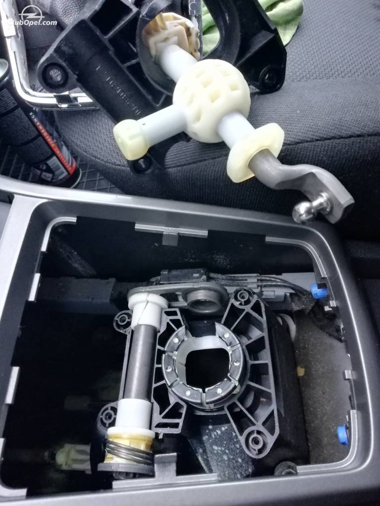

Am desfacut si nuca interioara asa informativ si pentru sufletul meu , si se pare ca pentru 1.9 cdti nu exista chit de reparatie pentru cutia cu r sub viteza 1(raman fan vw fara sa vreau...).Chitul de reparatie se potriveste doar pentru cele care au r unde este treapta 6.Pun si 2 poze informative poate ajuta si pe altii. Sa nu se inteleaga gresit , problema este iarna nu i ca vara...din ciclul ulei rece , plus ulei vechi de 230 k km ✌...
