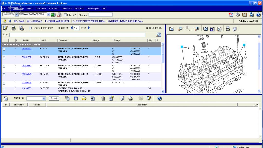

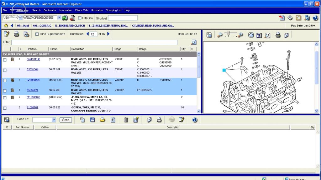

Uite o poza cu ai mei de Z10XE deci nu XEP, codurile se pupa dar mai apare ceva diferit ciar si la tine, mai sapam
Astia spun cam la fel cu epc http://ecat24.com/opel/cata...7,6501,6521,6507/

Am mai verificat la doua motorizari. La fel codurile mari sunt la fel doar numarul cu punct difera (2.15 ala)
M-am uitat si in EPC la motor de 1.2 si la fel sunt vreo 3 coduri pentru semicuzinet. Eu cred ca se calculeaza dupa ceva care din coduri ti se potriveste. Poate dupa axul cu came (or fi mai multe tipuri, sau dupa gradul de uzura). Nu stiu, ca nu inteleg dece in EPC in poza din stanga ei numeroteaza prin trei linii si semicuzinetul si surubul si pana la urma nu intelegi care numar la ce e. Cifra 1 este la intersectia tuturor celor 3 linii. Iar la motor de 1.2 mi se pare si mai confuz
LE: ca nici la numarul componentelor nu pusca, asa cum e la suruburi (scrie ca ai nevoie de 16), la semicuzineti doar 1 peste tot
O fi ceva cu coloana aceea "Range" ca prea multe numere sunt pe acolo si poate ca nu le stim noi interpreta

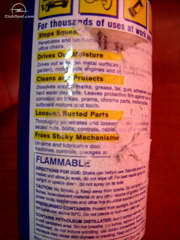

WD40-ul pe care l-am folosit eu este asta (am inteles ca sunt mai multe tipuri) Toate contin ulei? ca nu prea scrie ce contin.
Sunt bune astea pentru curatat filete? Ati spus sa fie ceva care nu contine ulei, dar nu am vazut nici un producator care sa scrie tot ce contin spray-urile
poate e si pretul un indicator: cel de frane 15 ron, cel de carburatoare 10 ron

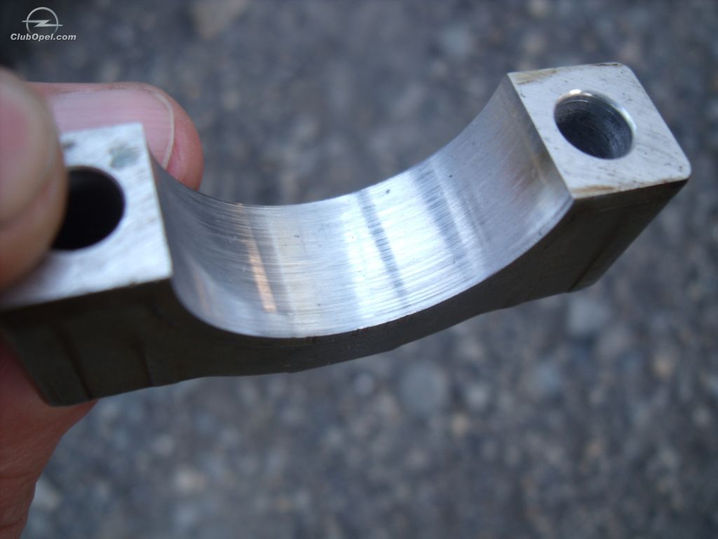

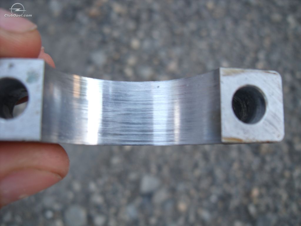

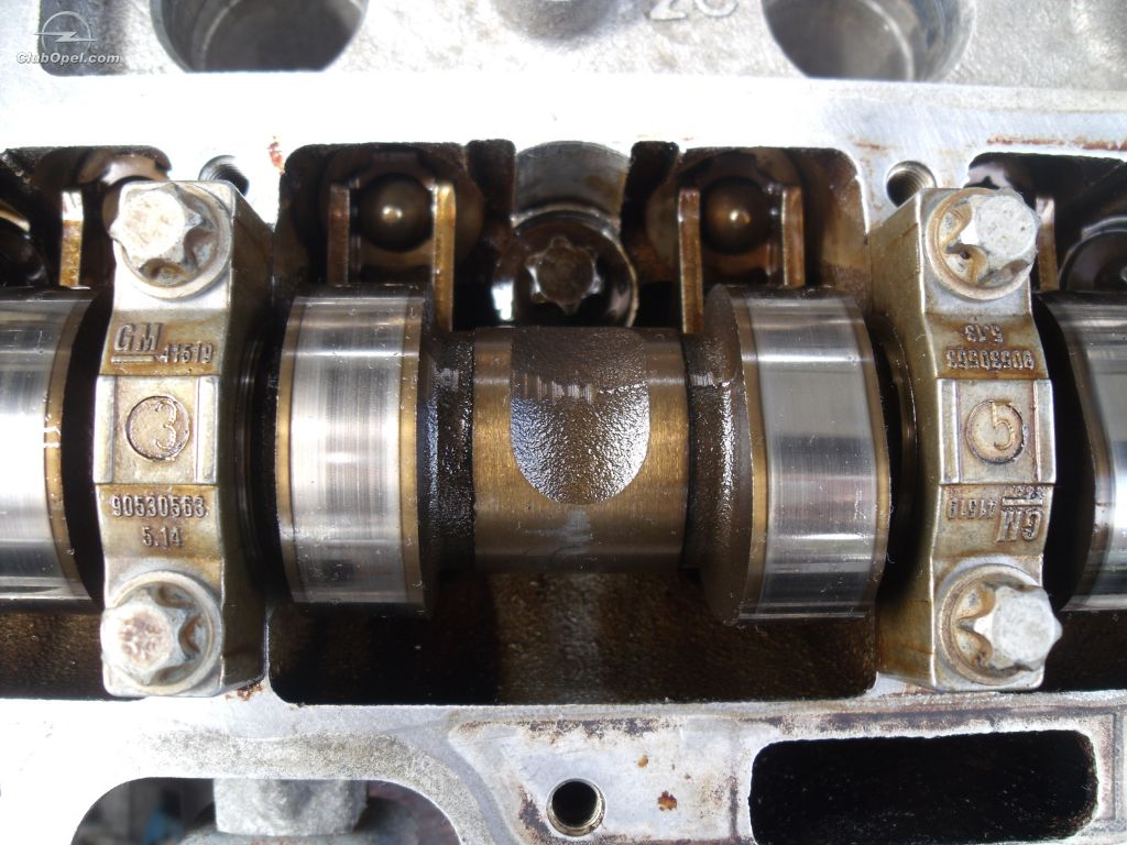

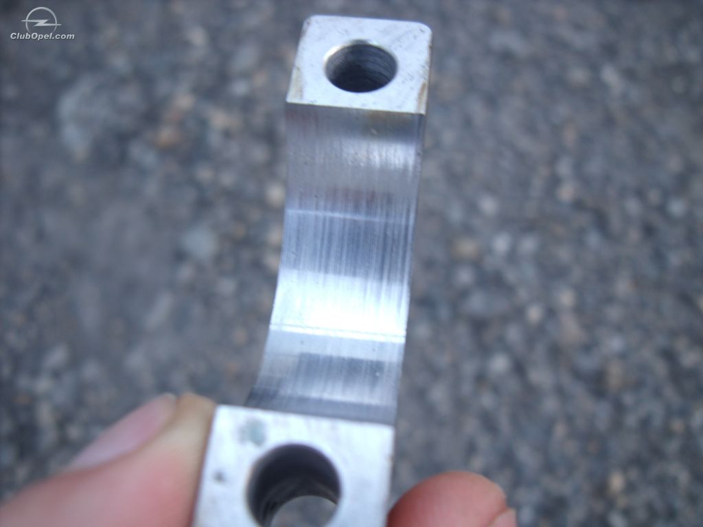

Am desfacut azi din nou ca sa intorc semicuzinetul respectiv.
Asa arata acesta (nu se simt rizurile deloc la mana, este foarte fin):
Asa arata axul in dreptul semicuz.:
Constatari:

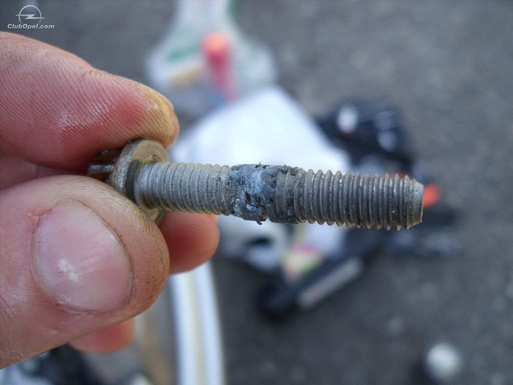

- asa arata suruburile cu pasta de blocare veche. Faptul ca abea am curatat pasta de pe surub insemana ca a prins pasta chiar daca am curatat anterior cu WD40?

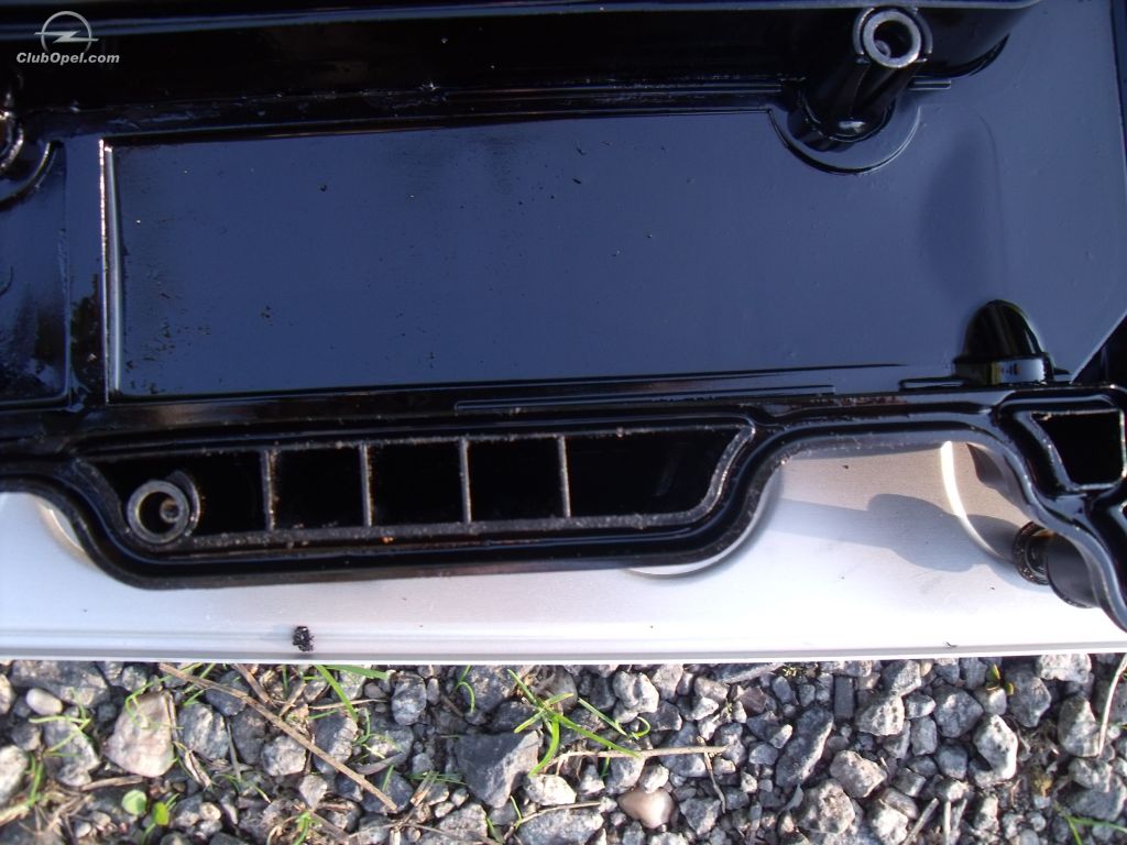

- malul de pe luna l-am gasit in canalurile capacului de culbutori in schimb. Am curatat foarte putin deoarece mi-a fost frica sa nu cumva sa plece toata mizeria aia in ulei. Se poate desface cumva interiorul capacului sa pot curata tot de acolo?
Constatari:
