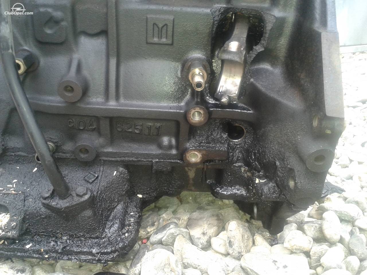

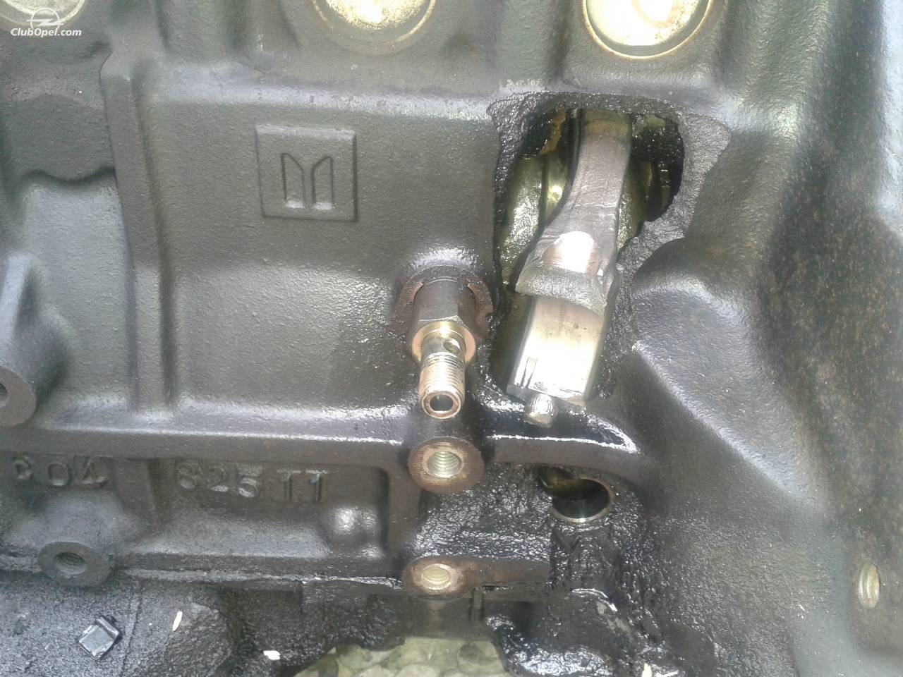

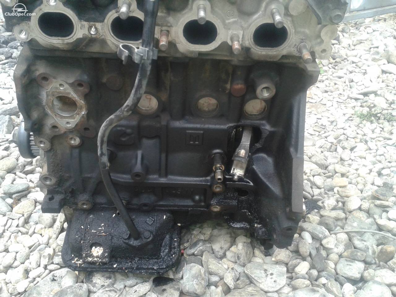

Transplantul e pe terminate, mai trebuie cateva detalii verificate si masina-i gata de drum.
Se pare ca problema a aparut din cauza ruperii surubului de biela, piulita de la pompa de ulei este la locul ei, n-a avut nici o legatura cu intamplarea nefericita. Soarta si destinul a facut ca, cel mai probabil, surubul de biela sa fie prost tratat si sa cedeze (personal am patit acelasi lucru la un 1.9 TDI/PD, la doar 35k km, in treapta a doua, la aproximativ 1300-1500 rpm).
Poze cu "mortul" si un filmulet scurt cu prima cheie data "noului" motor:
![](//s3-eu-west-1.amazonaws.com/2013.clubopel.com/images/2013/blank.gif)

Thanks, Bobo !
Buna treaba au facut baietii. Acum mai ramine sa vad un tester si sa verific compresia, se pare ca nu mai am 80 de cai. Chiar sint curios citzi cai mai am. Va tinem la curent - nu in curent....
Sper sa fie cu noroc acest al doilea bloc motor.
