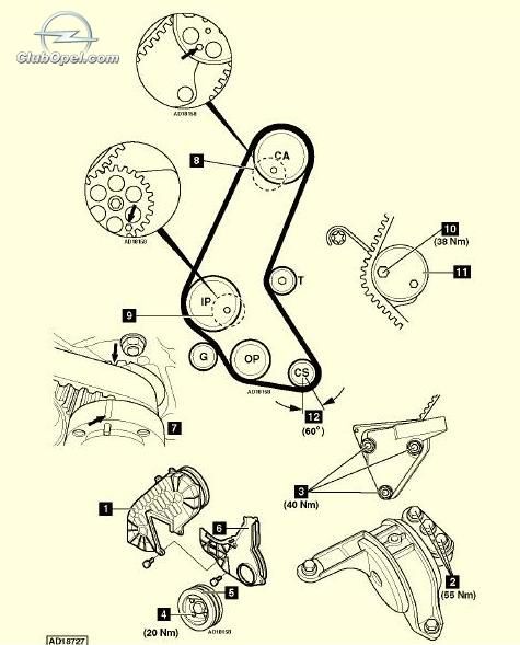

Daca te intereseaza la Y17DT te pot ajuta, daca te intereseaza la Z17DTH nu stiu care sunt diferentele.
La Y17DT se face in felul urmator:
1. Se aduce motorul la punctul mort superior invartind de la arbore cu o cheie de 24mm.
2. Se verifica alinierea semnelor de pe fulia de accesorii si "tepusa" de pe pompa de ulei
3. Se introduc 2 suruburi pentru a bloca pompa de injectie respectiv axa cu came cu fulie (un surub de 6, unul de 8.)
4. Slabesti intinzatorul distributiei si scoti cureaua veche.
5. (optional) desfaci surubelele ce tin mantaua de la fulia axei cu came (sunt niste surubele in cruce). Pasul asta este important daca nu vrei sa te chinui prea mult la montare.
6. Autodata zice ca montarea curelei trebuie inceputa de la arbore in sens invers acelor de ceasornic, eu mereu o montez fie de la axa cu came fie de la pompa de injectie in sens invers acelor de ceasornic pentru a evita miscarea arborelui (in 99% din cazuri incep de la axa).
7. Dupa fixarea curelei pe pozitie se scot cele 2 suruburi si se invarte arborele in sens invers acelor de ceasornic in jur de 60-90 grade.
8. Daca intinzatorul este cel cu arc (in general la masinile dupa 2001) se tine cu un imbus pe pozitie si se strange surubul cu 58-60 Nm.
9. Se invarte motorul in sensul normal de mers 2-3-1000 de ture si se verifica daca dupa un numar par de invartiri ale arborelui semnele se aliniaza si suruburile pot fi montate cu usurinta. Daca nu pot fi montate cu usurinta se slabeste intinzatorul si se continua de la pasul corespunzator (in general fuge dintre pompa de injectie si arbore, pentru ca avem si pompa de ulei prin zona
10. Se monteaza cercul de metal de pe fulia axei cu came (opusul pasului 5).
11. Se porneste motorul si se bucura proprietarul inca 60-90.000 km de noua distributie
P.S. Cureaua nu trebuie sa fie foarte intinsa pentru ca accentueaza uzura, de asemenea o curea pusa prea "larg" poate sari. Trebuie verificat ca "jocul" curelei pe portiunea cea mai intinsa sa fie intre 5 si 10mm

Buna ziua! Am si eu o rugaminte catre administratori, ca sa nu deschid un topic nou, scriu aici si sper sa ma ajutati cu un raspuns. Am patit ceva foarte ciudat, la pinionul de la axa cu came exista o tablita care , presupun ca tine cureaua fixata. Aceasta tablita mi s-a rupt de doua ori, puteti sa-mi spuneti care ar putea fi problema, daca a mai patit cineva asa ceva? Va multumesc!
robert.a
- Mesaje scrise: 8
- Locatie: Arad
- Masina: Astra 2003
- Cont inregistrat: 30 Aug 2014
Buna.. am si eu o problema cu o astra g 1.7 dti...am schimbat cureaua de distributie si acum porneste foarte greu si dupa ce porneste parca e si ceva mai zgomotos ca inainte...precizez ca inainte mergea foarte bine fara probleme....pornirea greoaie ma ingrijoreaza....se prea poate sa nu fie pusa la punct si de aia porneste asa greu si e mai zgomotoasa ? Parca si relantiul e instabil si nu trage ca inainte uneori. evident cureaua a fost montata de un prieten care este mecanic,dar ma rog. Rog daca cineva sa mai confruntat cu astfel de problema si imi poate da un sfat. Multumesc !

Multumesc clubopel....am rezolvat problema cu pornirea,evident nu a fost pusa pompa de injectie la punct.....mecanicu zicea ca aia nu se pune la punct. Dupa 10 min de lamurire si cu schita care a fost postata aici am reusit sa l conving ca nu e cum zice el. multumesc tuturor care posteaza aici e a doua oara cand rezolv problena cu ajutoru saitului....tractorasu meu merge acum ca uns...mai problema cu motorina ce urca prin calblaj in mufa de la calculator sa o rezolv si e ca noua
