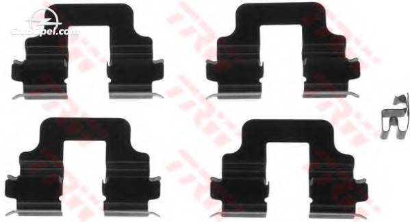

Sunt foarte importante tãblițele dintre plãcuțele de frânã și suport (vezi poza atașatã). Deasemenea se recomandã a se pune "copper ease" (vaselina pe baza de cupru) pe aceste ghidaje pentru a nu se înțepeni în utilizare. Totodatã verificã sistemul de culisare a etrierului flotant. Eu am schimbat cam tot la etrierele astea pe fațã, în comparație cu etrierele de la fostul Signum, la care nu am umblat la asa ceva, astea de pe Insignia sunt "scheisse".
Vorbesc strict de sistemul de frânare J61.
