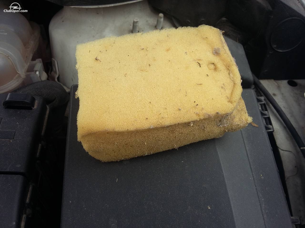

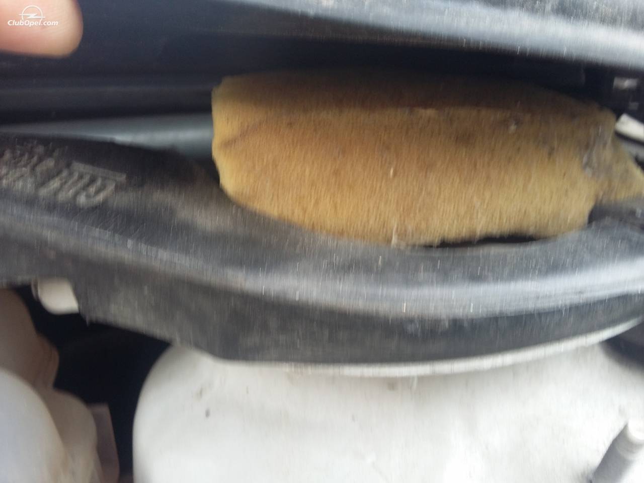

Si eu am avut tot felul de batai pe fata la viteze mici pe drumuri cu piatra cubica sau la trecere peste calea ferata sau linii de tramvai etc. La mine s-a rezolvat cu putin burete intre capul de telescop si plasticul de deasupra acestora cum se vede in poze
Recomand un burete mai dens si mai gros decat cel care l-am pus eu. La mine acum e liniste. Recomand sa incercati varianta asta inainte sa dati banii pe telescoape noi si scumpe

birlec a scris:Si eu am avut tot felul de batai pe fata la viteze mici pe drumuri cu piatra cubica sau la trecere peste calea ferata sau linii de tramvai etc. La mine s-a rezolvat cu putin burete intre capul de telescop si plasticul de deasupra acestora cum se vede in poze
Asta da curs de mecanica/intretinere auto....😎
Inteleg ca ai "rezolvat" problema zgomotului prin acoperire/innabusire.
El exista in continuare, dar nu mai razbate asa de tare prin burete ca sa-l auzi.
Datorita solutiei constructive, acolo se vor produce intotdeauna zgomote.
La destinderea arcului comprimat, flansa amortizorului loveste in caroserie.
Buretele acela nu se uda cand ploua sau cand speli masina?
Daca se uda, retine apa si va rugini flansa si caroseria!
Mai bine pui niste vaselina intre flansa si caroserie.
Si elimini buretele acela.....

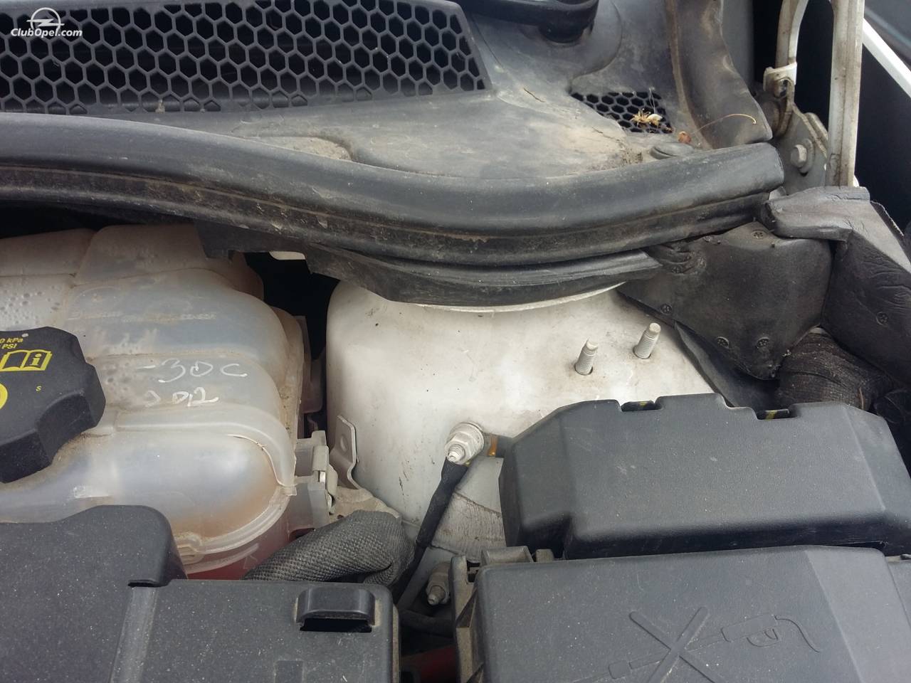

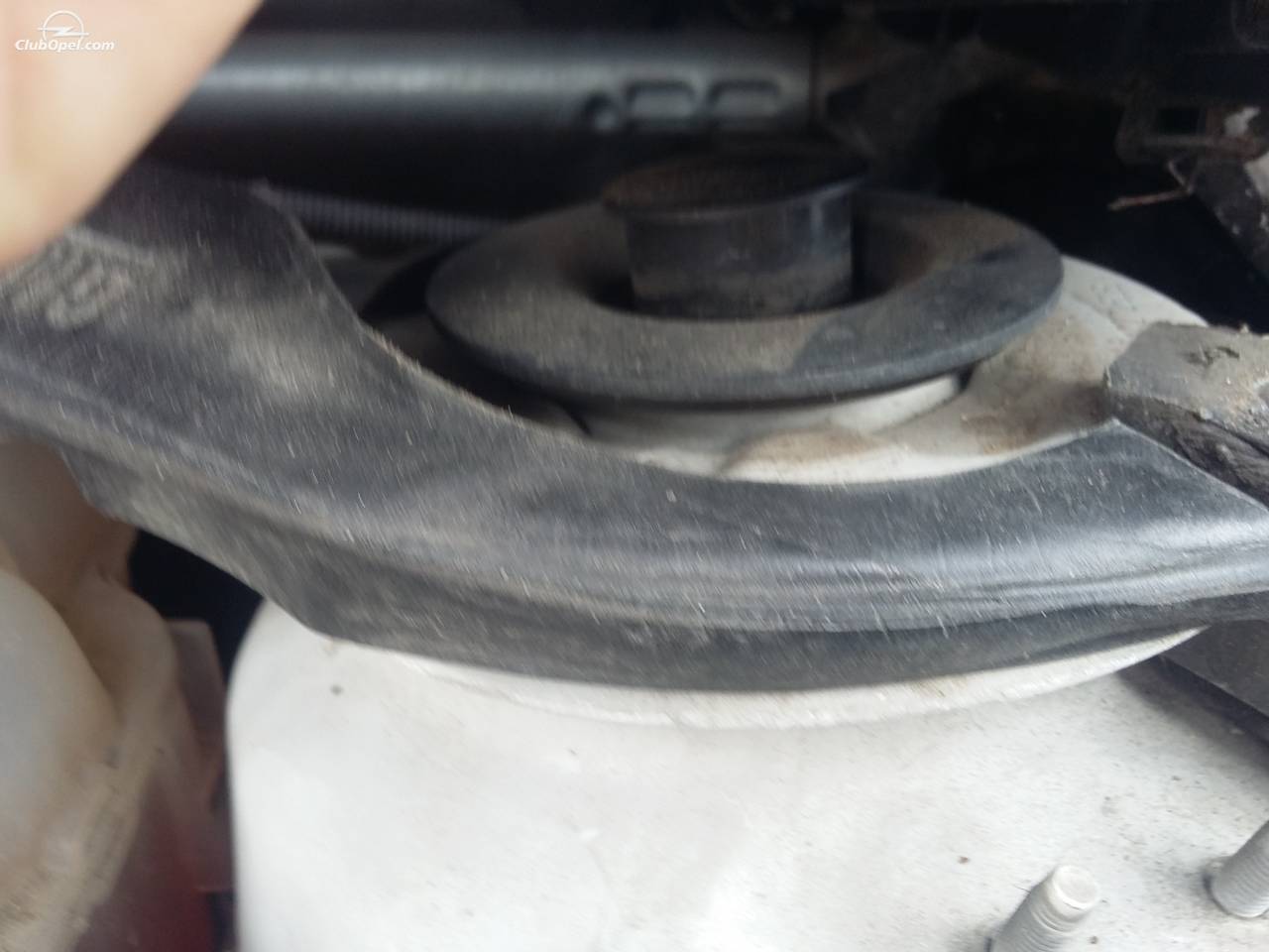

Bataile sunt din cauza ca flansa respectiva atinge plasticul de deasupra lui la trecerile peste denivelari mici si asta pentru ca a fost proiectata prost. Acolo trebuia proiectat in asa fel incat intre flansa si plastic sa fie macar un 5 cm distanta tocmai sa nu apara zgomote de genul asta dar in realitate e sub 1 cm ceea ce duce la aparitia zgomotelor. Asta e solutia care am gasito eu daca are altcineva idei mai bune sunt bine primite dar decat dat din umeri ale mecanicilor eu zic ca mai bine asa. Legat de umezeala se pot face alte ajustari in asa fel incat sa nu apara rugina. Astept idei. Multumesc anticipat
