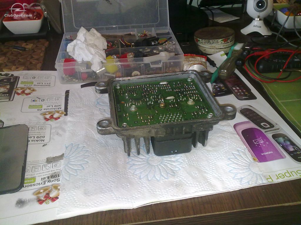

valy25 a scris:lipituri reci in calc pompei de injectie,asa am patit si eu lam dat jos desfacut refacut lipiturile si merge si in ziua de azi,multa bafta sa ne ti la curent cu problema.numai bine
gasesti maimulte aici.https://www.clubopel.com/vie...+reci&start=0

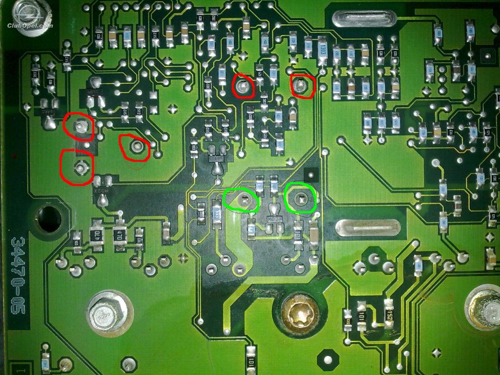

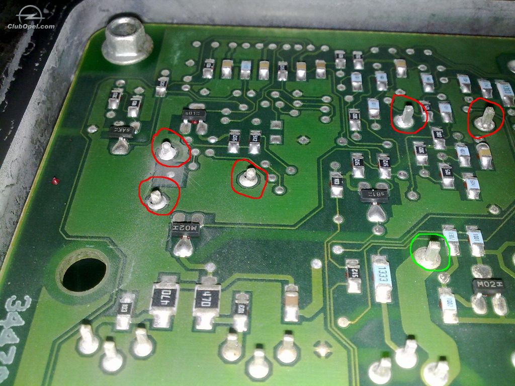

pt ciri uitate mai sus ca eu am pus poze cu calc pompei desfacut si se vad lipiturile reci pe care trebe sa le refaci daca asta e problema.

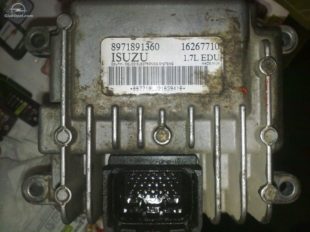

daca continuati sa refaceti "lipiturile reci" pe care le semnalati, nu va rezolvati problema decat pentru o scurta perioada de timp si aruncati cubani de pomana... Acel calculator se desface complet, (absolut toate lipiturile) si se schimba 3 piese in interior si nu veti mai avea probleme cu acel calculator garantat !
PS; lipiturile reci semnalate de un utilizator, mai sus si incercuite cu rosu, sunt doar de la bobina calculatorului, pe langa acelea mai sunt inca 6 lipituri (3 piese ce trb schimbate). Atentie mare ! nu incercati sa desfaceti calculatorul fara sa aveti habar ce lipituri trb sa desfaceti, piesele din interior sunt prinse intr-un gel si riscati sa rupeti pinii pieselor.
Daca aveti intrebari referitoare la problemele calculatorului de injectie nu ezitati sa ma contactati.
