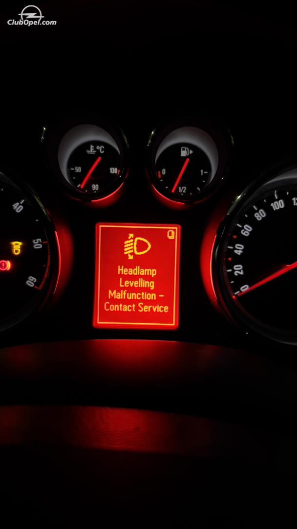

Salut! Masina din semnatura, bixenon, mi s-a aprins martorul galben service afl lamp, mentionez ca merge tot face auto leveling la pornire, functioneaza autoreglajul pe inaltime, face stanga dreapta, merge faza lunga, scurta, merge si schimbarea automata la faza lunga, mai putin becurile de cornering nici pe stanga nici pe dreapta si nici nu se mai aprinde la mersul in spate.
Dilema mea este ... in cazul in care este ars unul(ca imi e greu sa cred ca s-au ars amandoua deodata), si intra eroarea este posibil sa nu mai mearga nici celalalt:!?
Sau sa fie altceva.releu etc. Daca becurile si siguranta sunt ok nu am decat sa incerc o diagnoza.

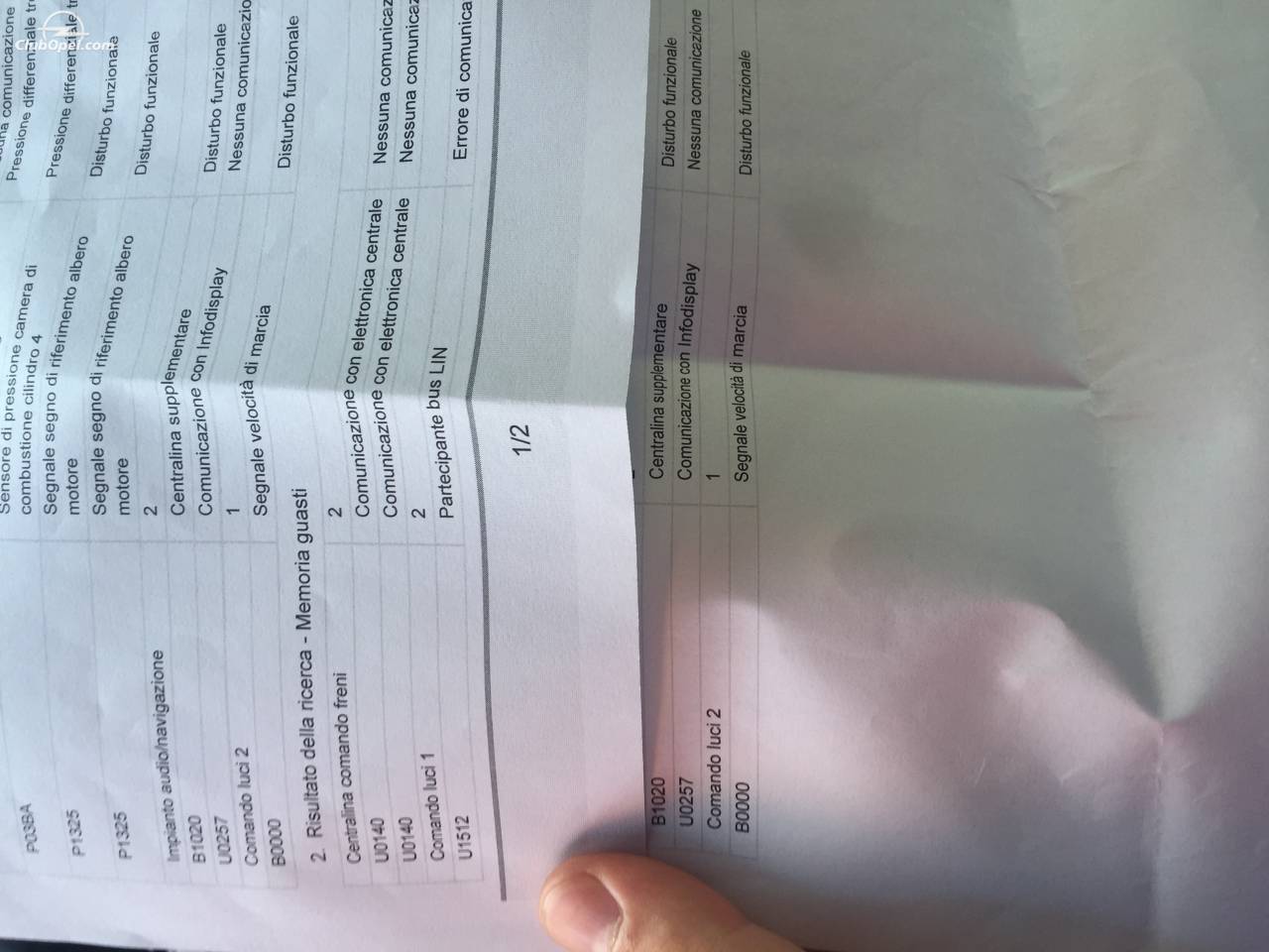

Am și eu o problema. Am un opel insignia de vreo 3 ani jumate și la început mi se aprindea când și când becul de la faruri și îmi scria în bord probleme service afl lamp. Rezolvam problema printr-o oprire a mașini iar la pornire nu mai aveam nimic în bord. De ceva timp becul este aprins și nu se mai stinge nimic și am sesizat ca nu îmi mai merge faza lunga de loc. Am fãcut o expertiza la un service autorizat opel și miau spus ca sunt probleme cu farul de pe partea stânga, partea șoferului. Este un prim pas schimbarea farului iar dacã nu merge al doilea pas este schimbarea calculatorului de la far. Menționez ca nu locuiesc în România și mi sa cerut pe far 2200 de euro cu tot cu schimbat ceia ce mi sa pãrut exagerat. Cred ca toatã mașina valoreazã vreo 3500 de euro. Dacã puteți sa îmi dați vreo sugestie vas mulțumi mult. O seara buna.
