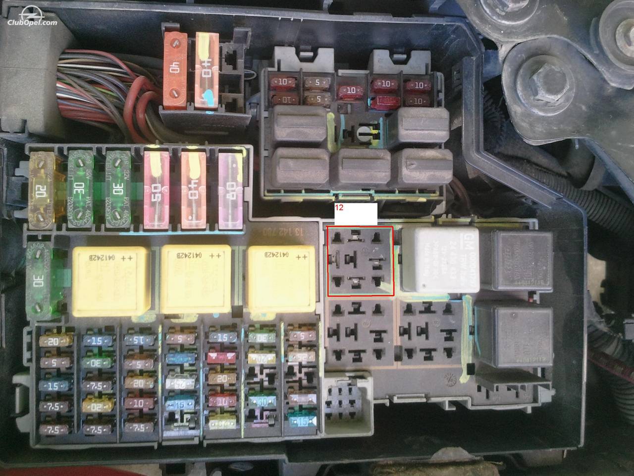

Buna Ziua,am nevoie de putin ajutor.
1 - Nu mi se aprind becurile la pozitie fata.
2 - la cd player,becul la numere canal se aprinde cand vrea el.
3 - in mers,luminile din bord palpaie slabut.
Imi poate da cineva o schema la tabloul de sigurante,ca nu stiu ce sigurante "poate" lipsesc,sau acest lucru nu aveti de unde sa stiti.Zic asta pentru ca m-am uitat azi la sigurante si in unele locuri se vedeau urme cum ar fi fost o siguranta,metal zgaraiat.
Am un Opel corsa C 2001, Y17DT.
Multumesc!
