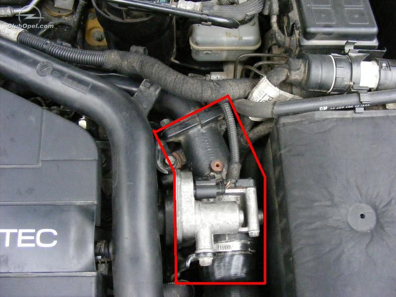

Pentru a avea acces la EGR ca sa-i cureti partea electrica si sa ungi axul, trebuie sa dai jos bateria si sa scoti din lacasul lui vasul de expansiune(antigel). Odata demontate aceste repere poti lucra la piesa in cauza.
Link-ul care ti l-am dat este mai mult decat explicit datfiind faptul ca are si POZE unde vezi cum arata un MOTOR, EGR, GALERIE DE ADMISIE, BATERIE, VAS DE EXPANSIUNE.
Sfatul meu pentru tine ar fii sa te duci totusi intr-un service si sa-i pui pe ei sa faca operatiunile acestea. Nu toti ne pricepem sa reparam masini.
P.S Daca tot vrei sa umbli la piesa respectiva pune o poza cu motorul tau. Poate e altefel decat ale noastre.
