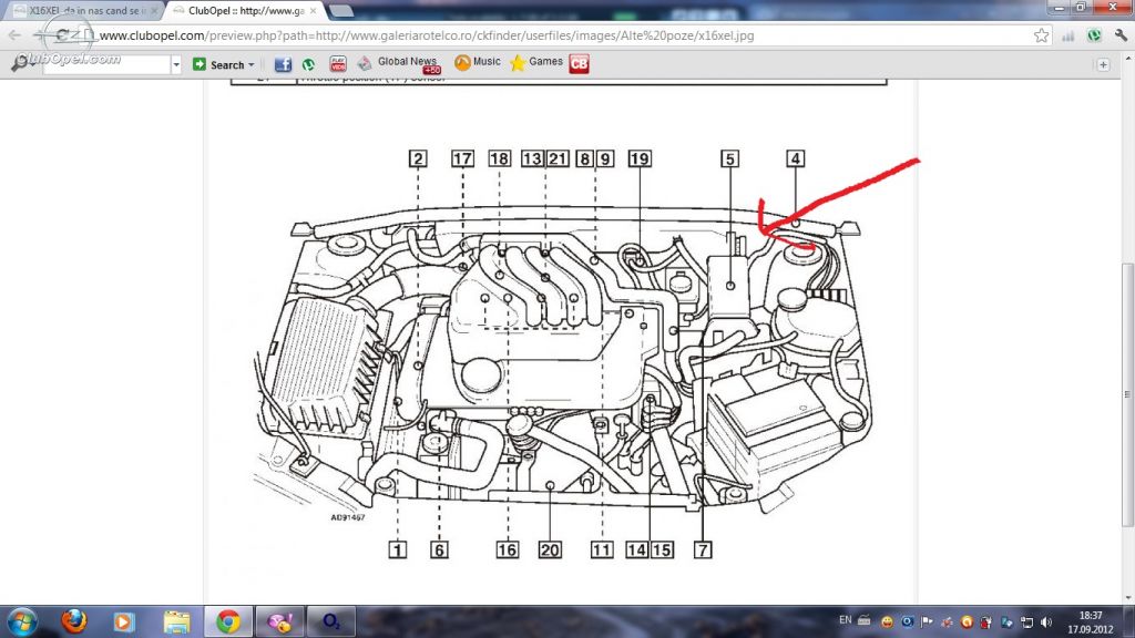

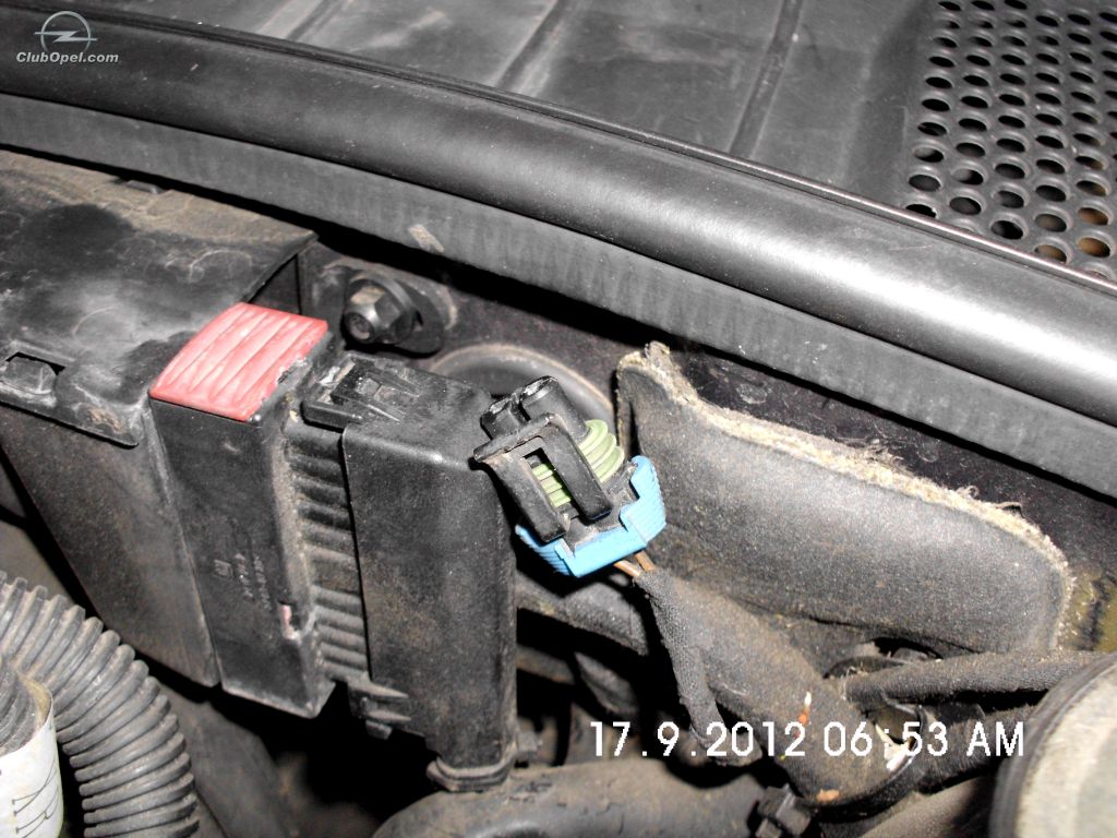

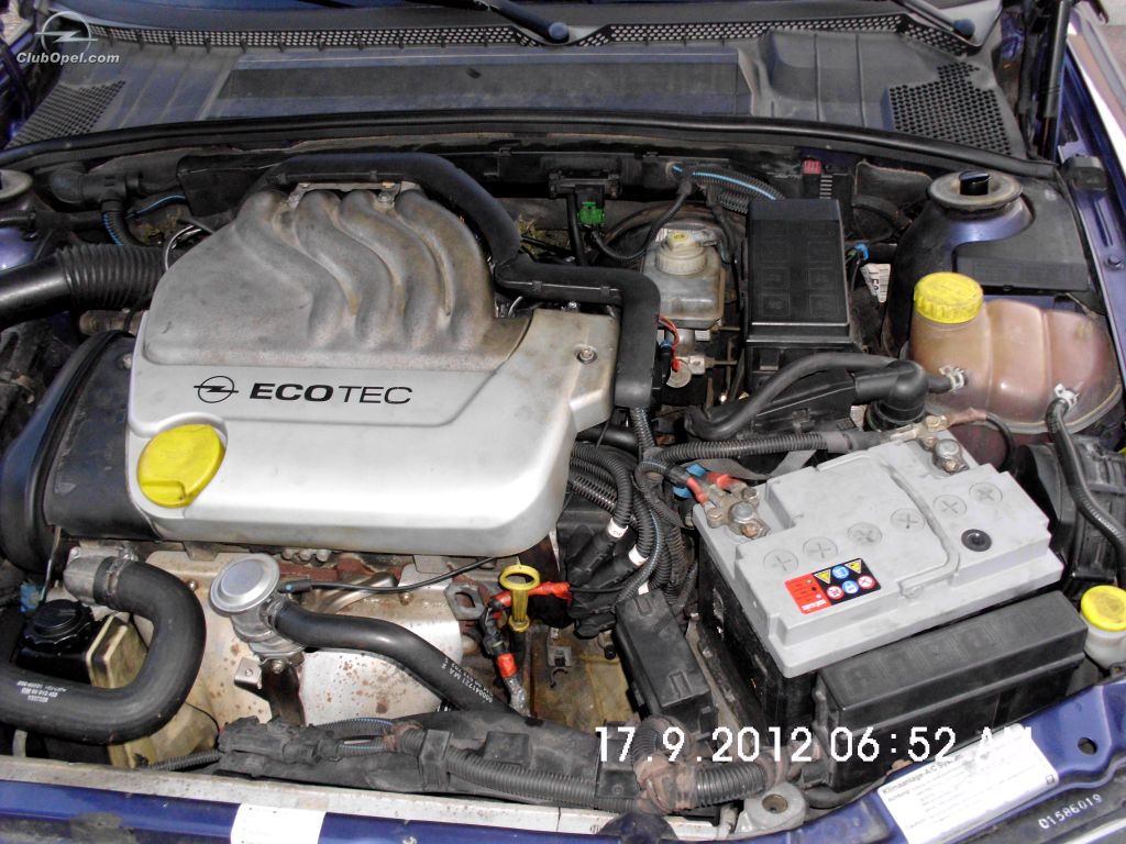

Salutare,mai baieti am si eu o nedumerire:astazi cand am desfacut capota ptr a completa cu solutie de parbriz la o privire mai amanuntita am observat o mufa scoasa care intra doi pini in ea,problema este ca nu am gasit unde vine bagata,eu pe acolo nu am umblat niciodata.Aceasta mufa este situata cum de uiti la motor in dreapta sus langa flansa de la amortizor cu o dunga albastru cu alb,langa mufa aceea cu multi dinti (32 parca) si nu am gasit unde vine conectata.Specific motorul este x16xel 16valve din 1997.

nu vine conectata , daca desfaci grilaju ala care acopera motorasul de stergatoare o sa mai gasesti una si vei intelege pentru ce e mufa.Cert e ca nu trebuie conectata la motorul tau x16xel.
L.E - nu cred ca vei intelege asa ca acolo ai mufa pentru senzorul de capota ,folosit de alarma originala si arata asa https://www.clubopel.com:808...629_knv1nwm6i.jpg
sub grila de la stergatoare, jos sub motorul stergatoarelor o sa gasesti si mufa pentru goarna alarmei, iti mai trebuie modulul de inchidere cu alarma,alte telecomenzi, plafoniera cu senzori si buton avarie cu led si ai alarma OEM functionala
