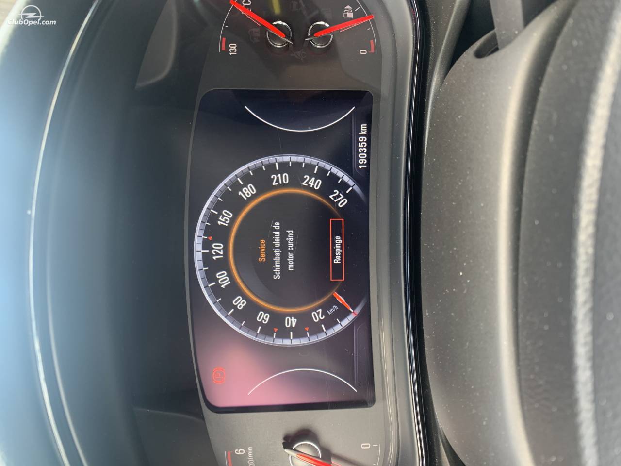

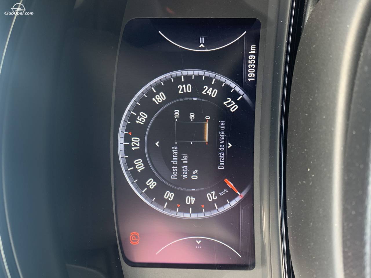

Am si eu nevoie de o informatie. Am in bord mesajul ca este cazul sa fac schimbul de ulei iar nivelul de rest durata de viata ulei a ajuns la 0%. M am uitat in agenda cand am schimbat uleiul si am remarcat ca are doar 6000 km de la ultimul schimb. Ar trebuii sa ma iau dupa computer ul de bord sau fac schimbul standard la 10k km ? Am atasat si 2 poze. Mentionez ca ultimul schimb a fost facut cu liqui molly 5w30 acum 1 an.

Uleiul se inlocuieste neaparat daca a trecut 1 an de la ultimul schimb de ulei ,indiferent daca ai parcurs sau nu numarul de km recomandati de producator,sau la atingerea numarului de km garantati de producatorul uleiului chiar daca nu a trecut 1 an de la ultimul schimb.
Regula este schimbarea uleiului in functie de ce factor intervine prima data,adica 1 an de la schimbul de ulei sau la limita de km parcursi de la ultimul schimb de ulei chiar daca nu a trecut 1 an.

sincer nu inteleg de ce folositi tot felul de uleiuri cand Opel are un ulei destul de ieftin si nefalsificat. la ultimele 3 masini am folosit numai ulei GM si nu am avut probleme cu niciuna la motor.
durata de viata a uleiului se calculeaza functie de numarul de regenerari la motorul diesel. deci in functie de cum conduci si pe unde mergi.de aia are acolo o chestie care spune cand sa schimbi uleiul. (altfel nu o puneau nemtii aia acolo )
Daca vrei sa il schimbi la 10k treaba ta.
de obicei scrie in cartea masinii cand se schimba uleiul.
de obicei cand se schimba uleiul si filtele trebuie sa resetezi tot pe acolo. aduci totul la O ca sa vezi cum stai cu consumul mediu cu viteza medie ...etc.(ex daca creste consumul poti sa ai un etrier blocat si sa nu stii)
P.S. putini citesc manualul masinii (prefera sa intrebe un prieten)
