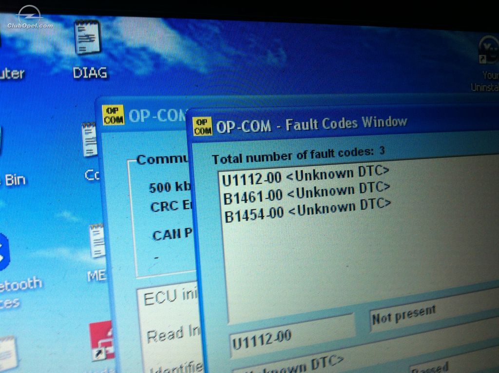

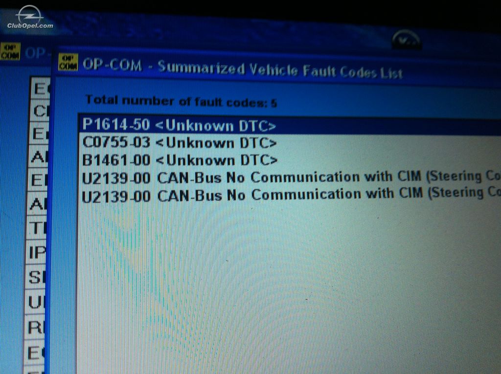

Dupa o testare cu interfata Op-Com mi-au rezultat urmatoarele coduri:
-U1112-00
-B1461-00
-B1454-00
-C0755-03
-U2139-00
-P1614-50 (Wrong trasponder key-aici stiu problema si rezolvarea)
Precizez ca motorul este Z19DTJ (88kw/120CP) .Fabricatie 2005.Problema este ca am cautat peste tot pe interenet aceste coduri de eroare si nu imi rezulta nimic.Daca ma poate lamurii si pe mine cineva va rog.Masina functioneaza bine cu exceptia martorului de AFL(faruri adaptive) care a inceput sa licare de 2-3 zile dupa o spalare.Precizez ca farurile functioneaza si ele foarte bine.

U1112 No Communication with Left Power Light Module B-018
B1461 Left Dynamic Curve Light Stuck C-015
B1454 Left Dynamic Curve Light Position Sensor Circuit Malfunction C-005
C0755 Front Right Pressure Sensor Circuit Range/Performance C-00
U2139 Invalid Data from CIM (Steering Column Module) B-006

k1d_ftb a scris:Nimeni?Macar niste sugestii ce sa schimb mai intai?
La U1112... posibil sa fie dus modulul afl de sub far...eu il am prajit pe cel de pe dreapta. A intrat apa in far si apoi prin mufa, in modul...era plin de un fel de mazga verde, si 2 pini corodati complet la unul din integrate.
