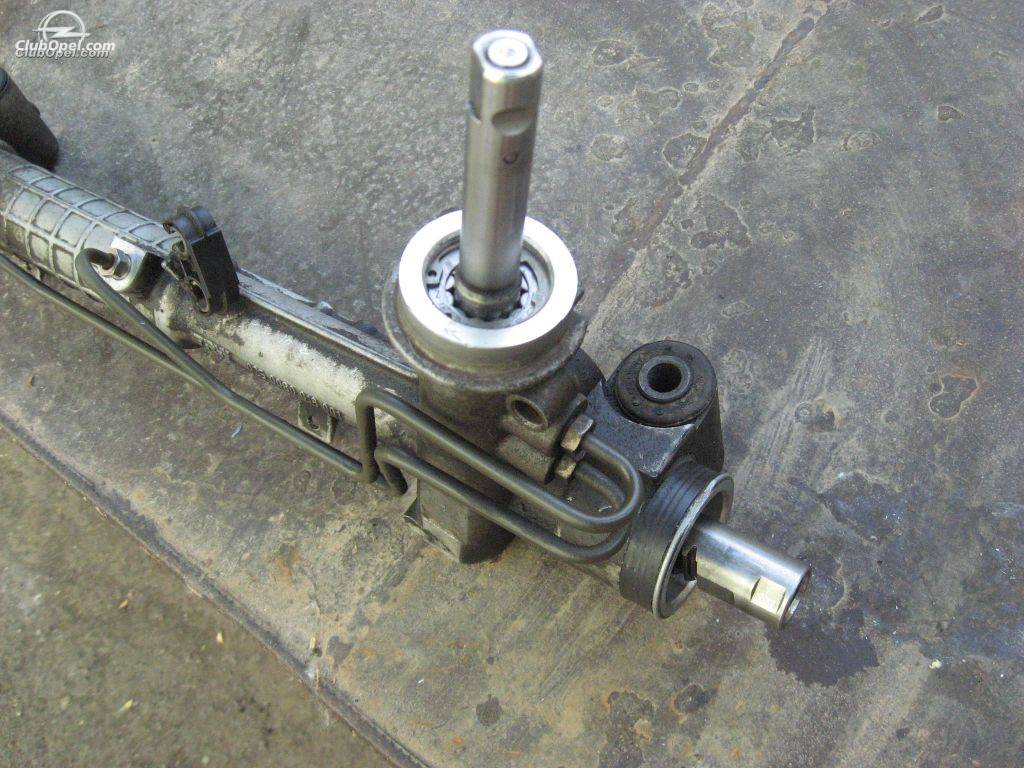

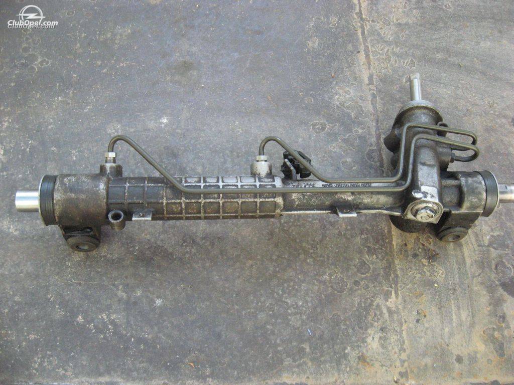

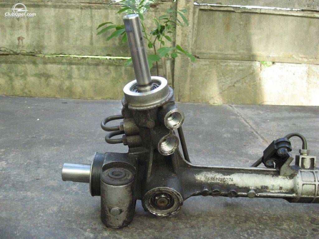

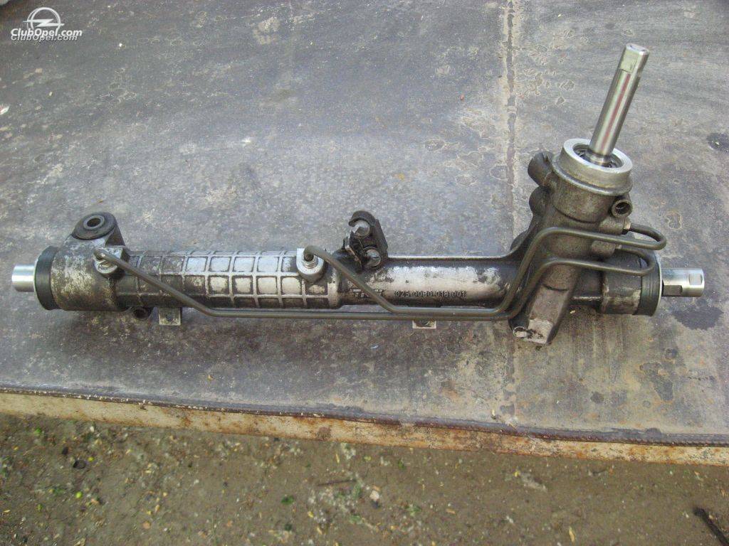

Si volanul merge usor sau greu.
Si acum cum merge ca atunci,
(Nu strica sa vezi nivelul de ulei de servo, un borcan verzui cu capac negru in spatele motorului.)
Posibil caseta directie dusa sau ceva de la ea, daca nu asculta comanda de directie.
Sau ceva a cedat prinderea pe caseta directie, coloana la volan, furtune, etc. (este de cautat.)
Cu schimbatul vitezelor sau Plecare.
Verifica si timoneria piesa aceasta.
(daca te uiti in spate, intre baterie si motor o vezi.) Pune pe cineva sa o bage in viteze si vezi cu lucreaza, daca da comanda spre cutia de viteze.)
Aici ai mai mult de cauta...
Schimbator - Timoneria - Cutia de viteze - Rulment de presiune ambreiaj - Ambreiaj - Volanta.
Daca calci ambreiajul de mai multe ori si merge posibil, sa fie rulmentul de presiune ambreiaj dus.
Poti pune o poza cu martorul care ti-a aparut in bord.
Sunt doar pareri OK.
