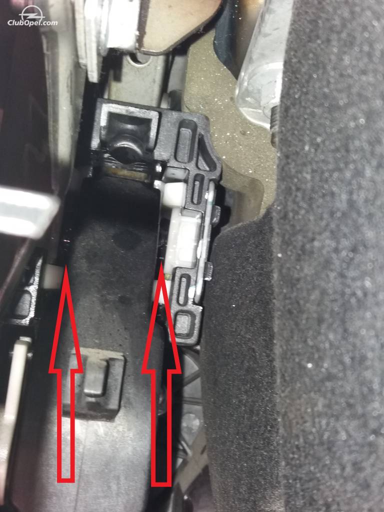

Cred ca am rezolvat problema cu scartaitul pedalei de ambreiaj. Am gresat cele 2 lagare in care se sustine pedala. E destul de dificil de facut asta deoarece accesul este restrictionat. Trebuie sa desfaceti zona bordului de sub volan si sa inlaturati materialul de antifonare, dar rezultatul merita. Adaug o poza ca sa va dati seama mai bine.
