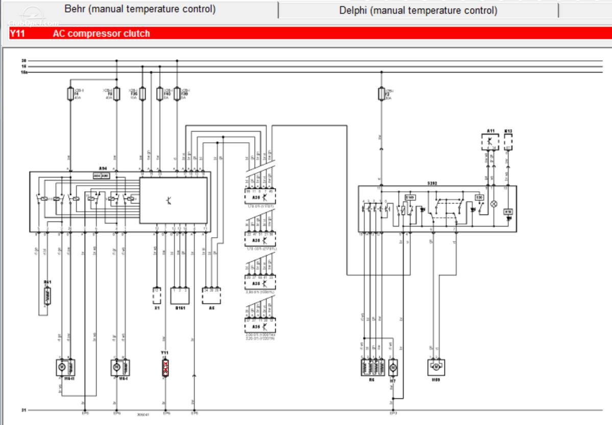

uite mai jos o schema pentru astra g 2002 motor y17dt, pentru aer conditionat manual de la BEHR.
Pe schema in partea din stinga este modulul de comanda electroventilatoare si ambreiaj compresor.
ambreiajul compresor este cel hasurat cu rosu, in mufa lui vine un fir maro (masa) si unul negru cu plus, de la modul.
vezi ce lipseste acolo, poate fi masa intrerupta. Daca nu ai plus trebuie vazut daca pleaca plus din mufa de la modul.
daca nu pleaca trebuie verificat daca modulul are toate plusurile de care are nevoie (sint sigurantele de sus) unele sint in reguladeoarece zici ca iti merg ventilatoarele dar trebuie sa te asiguri ca sint TOATE plusurile ok.
la fel trebuie verificat daca modulul ae minusurile ok - sint doua fire de verificat, ma gindesc sa nu fie oxidate vreunul prin mufe sau intrerupt.
acest modul actioneaza bobina compresorului daca senzorul de presiune freon trimite semnalul corect - senzorul este verificat? (pe schema senzorul este cel cu trei fire din dreapta ambreiajului compresorului)
comanda vine din ECU, el primeste un plus din butonul de la bord, peschema se vede firul de comanda din butonul din bord.
trebuie verificat daca acest plus pleaca din butonul (panoul) din bord si daca ajunge la ECU, de asemenea pot fi fire intrerupte sau oxidari in mufe.
ca defecte
- in primul rind trebuie sa ai freon (ai zis ca ai),
- trebuie sa ai senzor presiune freon bun (am auzit de destui senzori defecti),
- sa ai alimentari corecte pe modulul de ventilatoare (am auzit de multe mufe oxidate sau fire rupte),
- sa fie modulul de ventilatoare bun (este cel care trimite plus la compresor si primeste informatii de la senzorul presiune freon)
- sa fie legatura ECU - modul ventilatoare buna ( fara mufe oxidate, fire intrerupte)
- sa fie legatura panou bord - ECU buna(fara mufe oxidate, fire intrerupte)
- panou bord bun.
- ECU programat bine, am auzit cazuri in care era DEBIFAT compresorul din programul ECU, colegul nu-si explica fenomenul, tot el umblase ultimul cu diagnoza prin el...
daca ar fi dupa mine as verifica prima data sigurantele care apar pe schema, apoi asta, sa fie totul in regula in ecu, apoi senzor presiune, panou bord, mufa compresor etc.
daca e ceva ce nu ai inteles posteaza si te ajutam pas cu pas (vorba unui clasic in viata).

verifica sigurantele cu lampa sau aparat de masura - sa vina plus si sa plece plus de la ele,
modulul este schimbat degeaba daca nu e alimentat corect, nu te mai arunca sa schimbi piese pina nu sint verificate lucrurile simple - costa bani aiurea.
daca pui diagnoza pe ea poti verifica doua lucruri deodata - sa fie bifat compresorul in program si pe deasupra diagnoza iti spune daca e o problema la senzorul de presiune (il vede daca e defect din cite stiu)

daca tu crezi ca e de la butoane ce anume crezi ca e?
pe schema singura legatura a butonului (panoului) de bord este comanda aceea (plusul) care se vede pe schema si ala e usor de verificat, este un fir violet pe care trebuie sa ai plus cind apesi butonul, dar acel fir ajunge in ecu! (nu la compresor!)
daca ai nevoie sa stii unde iti caut poza mufei din ecu unde ajunge acest fir violet.

nu mai inteleg, ai zis mai sus ca vine curent in mufa compresorului.
cind anume vine curent in mufa compresorului, cind apesi butonul din bord de ac?
daca pe diagnoza ti-a dat ca defect sonda de presiune freon atunci acolo este o problema, in primul rind verifici cu aparatul de masura sa fie bune firele de la mufa sondei pina la modulul de ventilatoare, daca sint firele in regula atunci sonda este defecta sau modulul de ventilatoare este defect si se schimba.
chiar daca ai schimbat modulul asta nu inseamna ca al doilea modul nu poate fi defect.
am intilnit cazuri in care si al doilea a fost cu acelasi defect...
