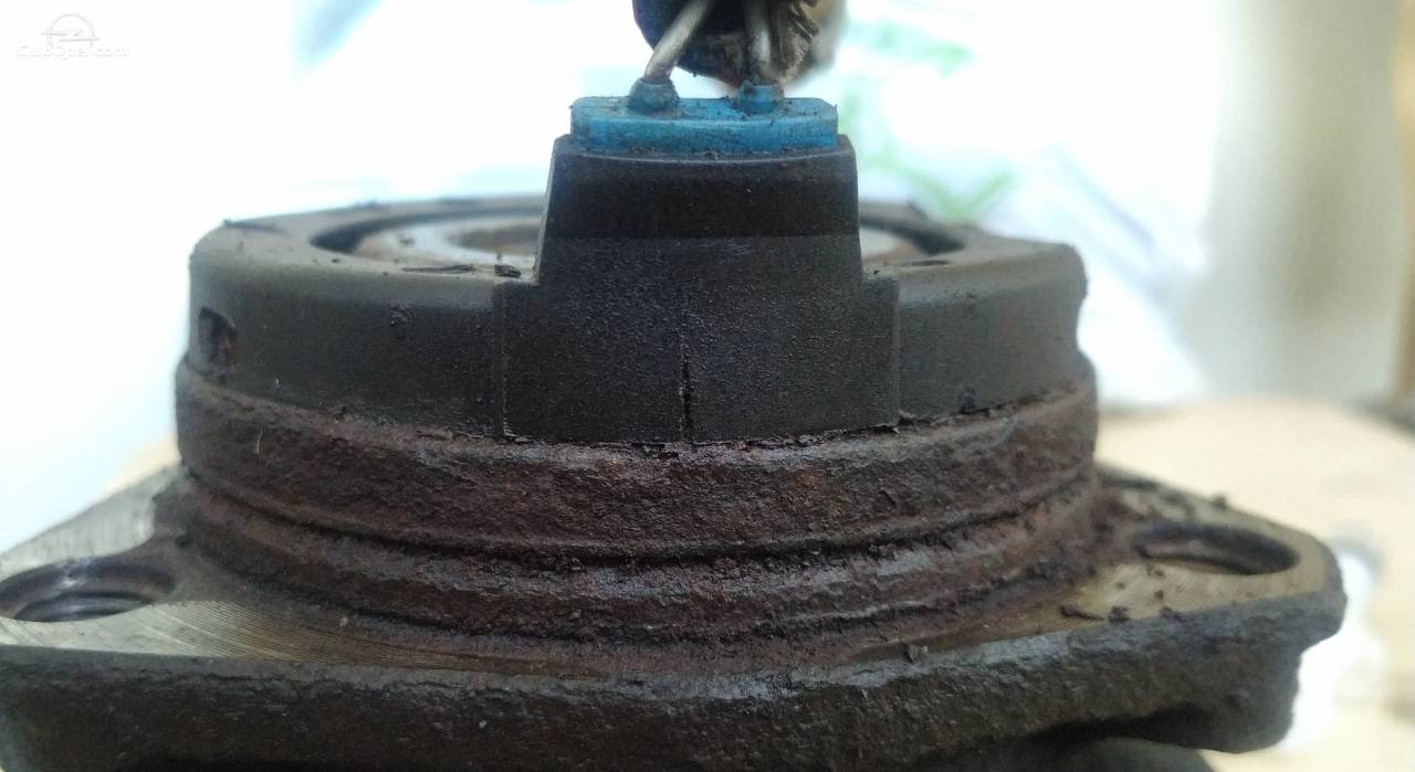

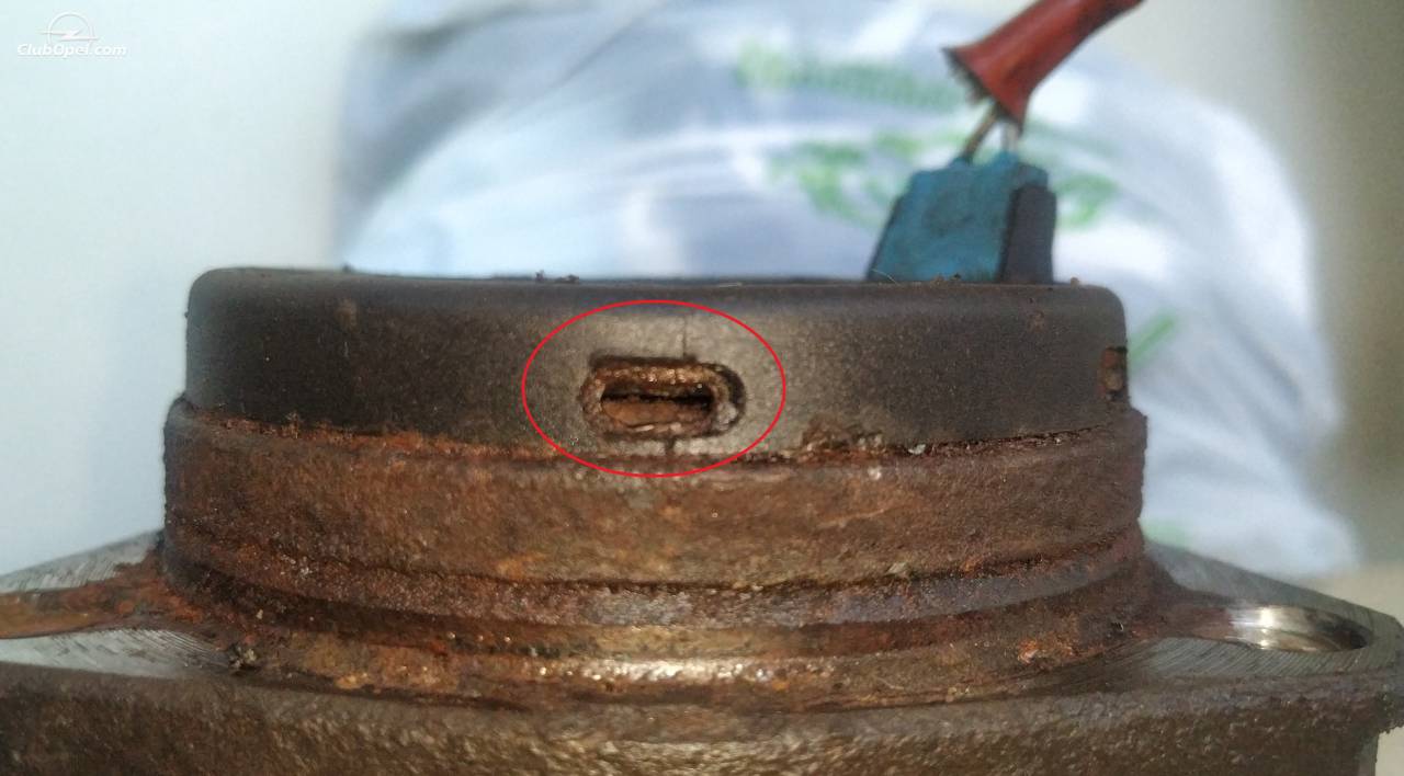

Popu
- Mesaje scrise: 16
- Locatie: Cluj
- Masina: Astra 2006 Z14XEP
- Cont inregistrat: 09 Dec 2010
Aseara am schimbat rulmentul, am facut 30 km, martorul nu s-a mai aprins, ramine de vazut daca asta a fost (nu se aprindea tot timpul martorul).
Mufa de plastic care intra in rulment e crapata.
Prin cele 2 fante care exista pe tot ansamblul, cand invart rulmentul se vede ca-i plin de rugina in interior.
Probabil daca as fi lasat partea cu senzorul in ceva solutie sa manince toata rugina as fi putut recupera rulmentul.
Sa vad acum dupa 1000 de km daca se mai aprinde sau nu martorul.
