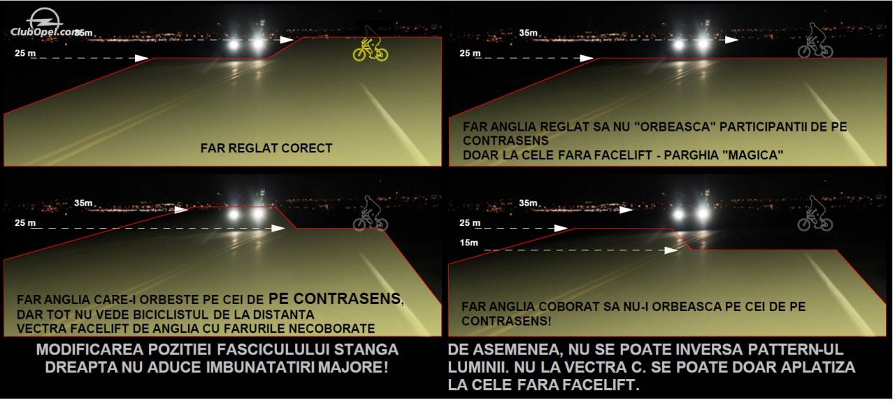

@Gabor Tiberiu -> nu mai dezinforma oamenii prin prisma faptului ca ai facut tu economie de 100 euro la faruri. Poate o sa mergi 100.000 de km noaptea si o sa fii ok, dar se poate intampla o singura data sa ai pe marginea strazii sau in fata ta un biciclist/copil imbracat in haine inchise si o sa regreti toata viata acea economie.
Cine a vazut cum se regleaza farurile sau a avut sansa sa vada o lupa demontata dintr-un far, stie intr-adevar ce fac cele doua rotite de reglaj. Mai grav e ca puneti in pericol alti oameni, uneori pe cei de pe contrasens, alteori pietonii sau biciclistii de pe marginea strazii si ii incurajati si pe ceilalati sa mearga cu faruri RHD.
Farul de Vectra C facelift pentru Anglia, folosit in Europa continentala e o prostie imensa. Ori il reglezi astfel incat sa nu-i orbesti pe cei de pe contrasens, dar tu vei vedea foarte putin in partea dreapta si in fata pentru ca va fi foarte coborat, ori esti nesimtit si ii orbesti pe cei de pe contrasens, si vei vedea ceva mai ok in dreapta/fata. Cea de a doua varianta e echivalenta cu faza lunga in ochii celorlalti. In variantele intermediare de reglaj, scapa neorbiti soferii de SUV-uri, dube, tiruri, insa doar cand distanta dintre masini e redusa.
Farul de Vectra non facelift e o prostie ceva mai mica. Chiar daca se modifica pozitia parghiei nu va lumina ok banda voastra si partea dreapta a drumului, trotuarul, pista de biciclisti. Linia de cut off a fasciculului va fi orizontala ▁▁ , nu ▁/▔.
Doar cine nu vrea sau are un grad de intelectualitate redus nu intelege chestiile acestea. Toate reglajele pe care le incercati sunt doar niste compromisuri care pun in pericol pietonii, paticipantii la trafic sau chiar pe voi si familiile voastre daca aveti un obstacol in fata.
Sper ca e suficient de clar pentru toata lumea:

pai daca e asa, atunci in prima poza il chiorasti clar pe cel de pe contrasens...
@blue_maniak, daca vrei sa faci ceva, fa un desen cu amprenta la sol a fiecarei chestii.
degeaba faci desene animate din care se intelege fix o branza...
asa trebuie sa fie amprenta luminii la sol pentru o masina de europa:
Ultima modificare facuta de jgyprime la Mie 25 Jan, 2017 9:40 am

e o poza de tot rasul...
doar voi astia care sustineti ca farurile de UK nu pot fi reglate pe EU intelegeti ceva...
si nu sunteti realisti, sa fim seriosi, daca voi din poza aia intelegeti ceva eu ma duc si trec dunarea inot printre sloiuri...
eu doar vad niste lumina pe asfalt care din punctul meu de vedere lumineaza sau nu o bicicleta...
irelevant insa fata de masina de pe contrasens care e orbita in toate cele 4 cazuri...
irelevant insa pentru ca nu e un caz real, nu e o poza facuta de sus cu fasciculul luminos al unor masini ci sunt desene pe asfalt, desene pe care le fac copii de 3-4 ani mai bine...
apoi:
http://www.honestjohn.co.uk...ndex.htm?t=108738
deci se poate la orice far de pre facelift.

Asa suntem noi "astia", nu prea intelegem.
Da, in poza aia e schitat (desenat) cum bate un far normal (stg sus) de EU. Ca e facut de un copil de 3-4 ani, mai putin conteaza...
Eu cred ca tu nu intelegi ca ajustarea farului de GB pentru EU se face doar pentru a nu mai avea acea fanta spre stg drumului, adica se face doar pentru a avea o lumina plata. Nu se poate schimba asimetria farurilor.
Daca tu reusesti la masina ta, pune-ne si noua poze inainte si dupa...

Probabil ca s-au chinuit degeaba producatorii de masini sa faca faruri RHD si LHD, Trebuia sa vina la voi sa le aratati cum se regleaza farurile, salvau milioane de euro. Inginerie si ignoranta romaneasca servita direct din garaj.
@Gabor Tiberiu La RAR/ITP verifica doar sa nu bata in copaci, daca se obosesc macar sa verifice. E plin si acolo de oameni slab pregatiti. In plus, ii doare-n fund ca partea ta de drum nu e luminata cum ar trebui.
@jgyprime Pacat ca e asa departe Galatiul.
