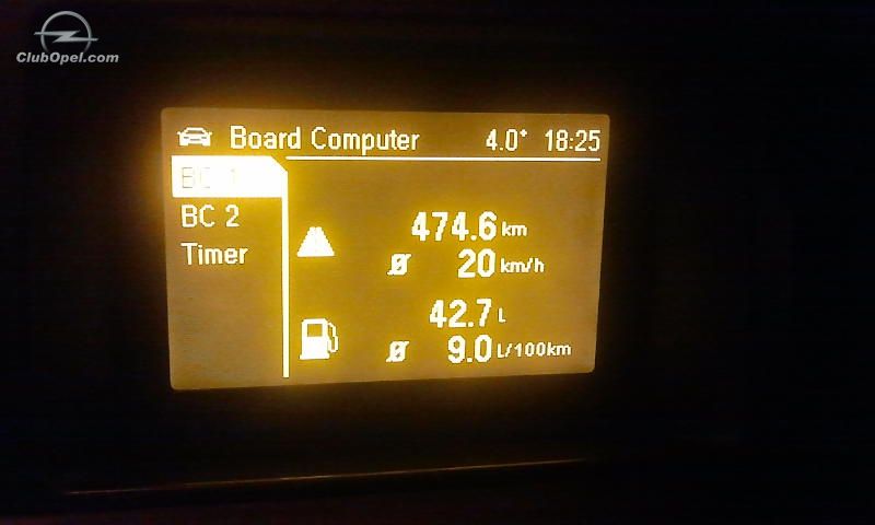

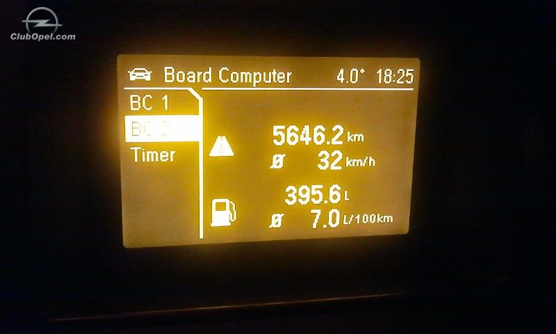

In final... un consum bun il putem scoate cu admisia curata, DPF curat, EGR curat.... OK! Unii ziceau mai sus ca au 0.3-0.4% la relanti?!? Cand o fi fost masina noua, presupun Very Happy . Mie imi ia acum 0.6-0.9% la relanti orice i-as face, iar in mers e cam asa:
Urban 8,5% (Madrid- bara la bara, semafoare, asteptari infernale)
Extraurban: 5-6%
Revin la ideea ca unii se plang de consum, dat fiind faptul ca sunt diesel... dar sa avem in vedere si alte 2 aspecte:
1- Greutatea masinii (la mine masina goala are 1600kg)
2- Presiunea din pneuri (toti vor sa nu simta gropile si le lasa mai moi)
De aici se trag cateva procente in plus la consum... e fizica pura Very Happy
Sa va mai zic ca am admisia /tija swirl originala la 226.000km?
Cu respect!
