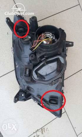

sebi4fc a scris:Unde is aerisirile la far? sa le verific si la mine posibil sa fie infundate. O poza ar face cat 1000 de cuvinte.
incercuite cu rosu.
sunt 2 mici furtunase in forma de "U"
la un capat sunt prinse intr-un stut pe far, la celalalt stau in aer...
asa e la farul de pre facelift.
la facelift sunt in alte pozitii...
dar tot 2 sunt...
