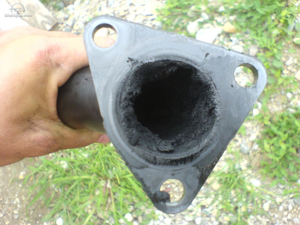

Aceeasi problema am avut-o si eu si am rezolvat-o prin curatarea tubulaturii ce face legatura intre intercooler si galeria de admisie. era foarte pline de funingine amestecata cu ulei. din cat era teava de groasa cam jumatate era obturata. Chestia e ca eu am curatat-o dupa ce am dat banii degeaba pe debitmetru ca eroarea asta imi aparea, dar de fapt nu mai avea pe unde sa traga aer cat ii trebuia.

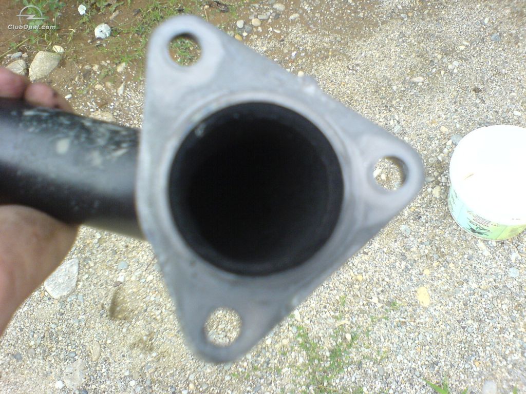

Cumva acea tubulatura este cea dinainte de valva EGR ?
Mi se pare foarte cunoscuta ca imagine, stiu ca am curatat-o acum 2 luni, insa nu arata chiar asa .. atunci aveam 57 de mii sau pe acolo ...
O sa vorbesc cu cineva sa stea in spate sa verificam culoarea fumului .... deocamdata nu imi dau seama ....

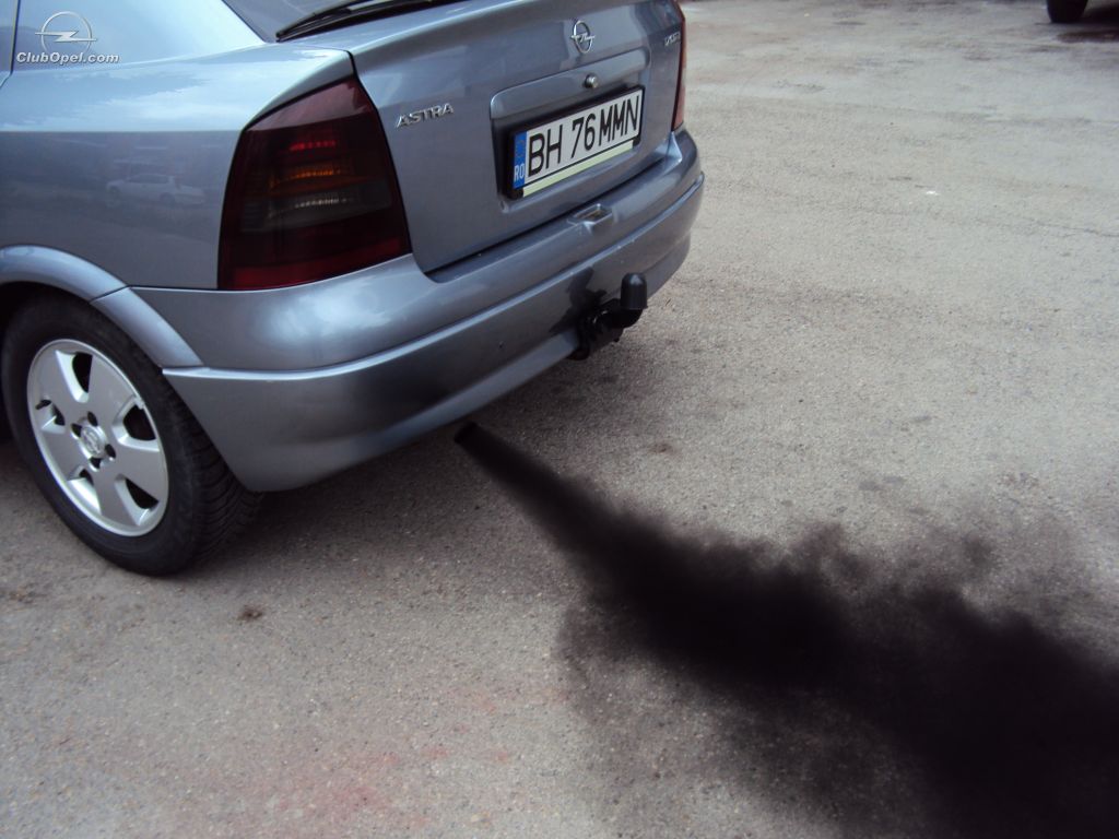

MirciuMMN
- Mesaje scrise: 7
- Locatie: Bihor
- Masina: Astra 2003
- Cont inregistrat: 07 Mai 2010
Salutare sant nou pe acest forum si am si eu ceva nelamurii in legatura cu masina mea. In primul rand unde se afla EGR la Astra G 1,7 cdti ,tip motor Z17DTL si care ar putea fi problema cu fumul negru la turatii mai inalte. Tin sa precizez ca nu merg cu motorul subturat niciodata si nu schimb vitezele la 2000 turatii ce intre 2500-3000.
