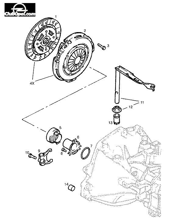

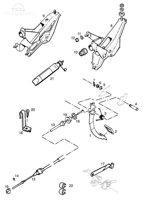

Circuit: Pedala ambreiaj - furca actionare (tija) - Rulment presiune.
Verifica cablu de la Pedala ambreiaj - furca actionare - Rulment de presiune daca este reglat bine.
Verifica mai atent "furca actionare ambreiaj" - la un coleg era rupta.
http://www.partsbase.org/op...-clutch-controls/
https://www.clubopel.com/vie...p=1819968#1819968
Sunt doar pareri OK. - cu restul nu am idee...
PS: Ai schimbat si rulment de presiune sau numai kit-ul de ambreiaj?

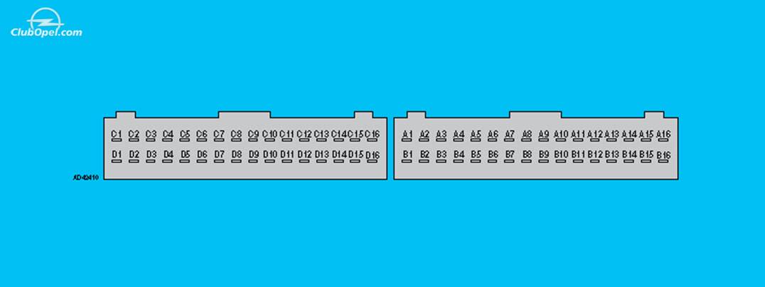

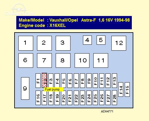

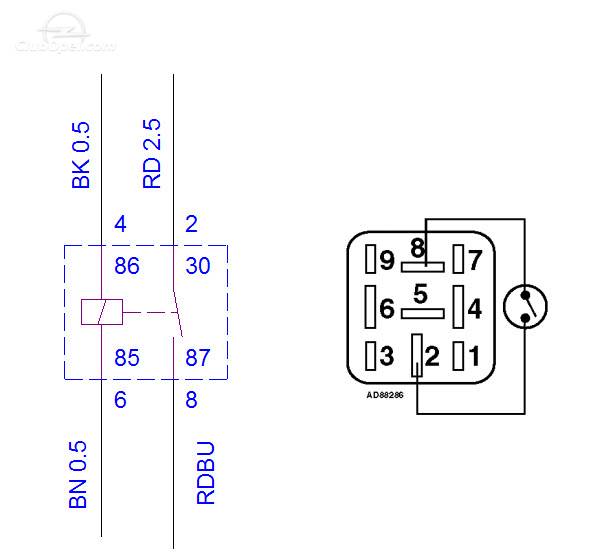

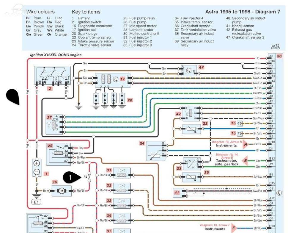

Aici iti spun numai despre pompa de benzina.
"pompa multipunct" - ce este ca nu stiu?
Astra F | X16XEL
Verifica siguranta F2, eventual probat cu alta din tablou.
Verifici traseul contact pompa 12v (punte intre pini 30 si 87 pe scoclu releului | vezi ca scrie pe pini de pe releu.
Verifica si pini 86 negru 12v si pin 85 maro masa de la ECU pin A12 - cu un multimetru trebuie sa ai 12v cu contactul pus cred.
http://postimg.org/image/md60y3wfl/full - am semnat cu (1) aici. F2 scrie sus, fiecare piesa etc....
https://www.clubopel.com/viewtopic.php?t=71796 | Astra F 1995-1998 - Diagrama 7 | Schema electrica Astra F by StefanTolos
pinii de la ECU. |
http://postimg.org/image/92uxw154z/full
http://postimg.org/image/jyu396auz/full
Pune pompa pe direct intre pini 30 si 87 | vezi ca scrie pe pini de pe releu. - vezi daca porneste. | vezi sa nu arzi pompa sa nu o ti in gol degeaba, pornesti masina.
Circuit: 12v de la contact - releu pompa bezina pin 30 si 87 duce 12v - spre siguranta F2 - dupa direct la spre pompa de benzina.
Nu strica sa verifici alimetarea la ECU pin A6
Si daca pe circuitul care vine de la contact (30 acela) spre ECU si releu etc....
A6 - alimenteaza ecu cred.
Masa cred ca este pe carcasa lui.
Studiaza schema poate gasesti raspunsul.
