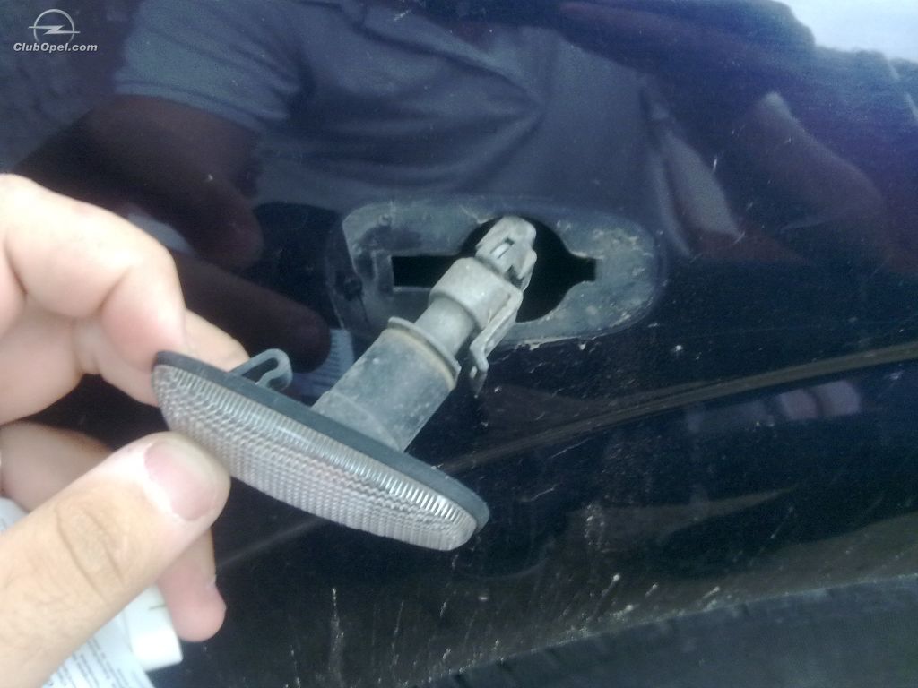

Vroiam de mult sa am lumini pe Astra G ca cele de Astra H.Am vazut ca este ceva de munca acolo, asa ca am inceput sa studez semnalizarile si am constatat ca sitemul de prindere la semnalizarea de Vectra C este identic cu cel de pe Astra G, inclusiv soclul de bec.

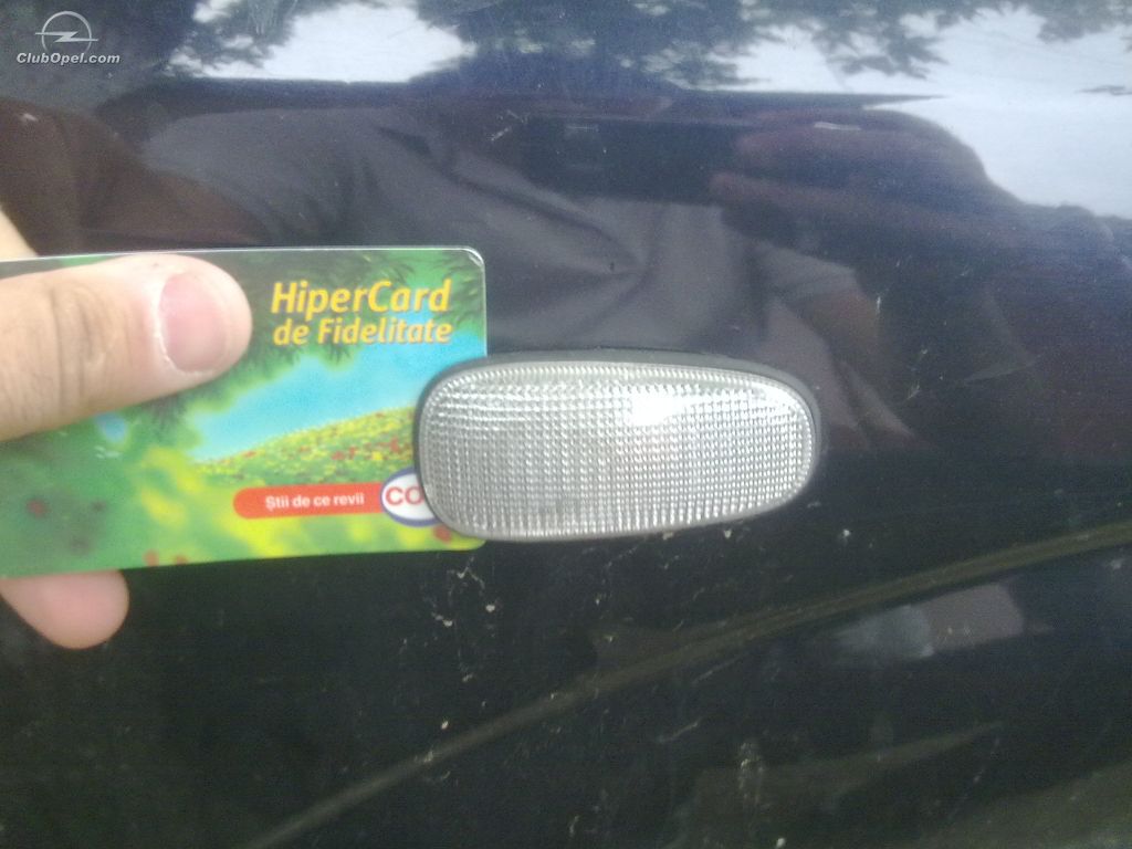

Pentru a scoate semnalizarea veche puteti folosi un card,de orice fel exact ca in imaginea de jos.Se impinge dinspre partea groasa a semnalului ,unde este clema.Semnalul va iesi usor.

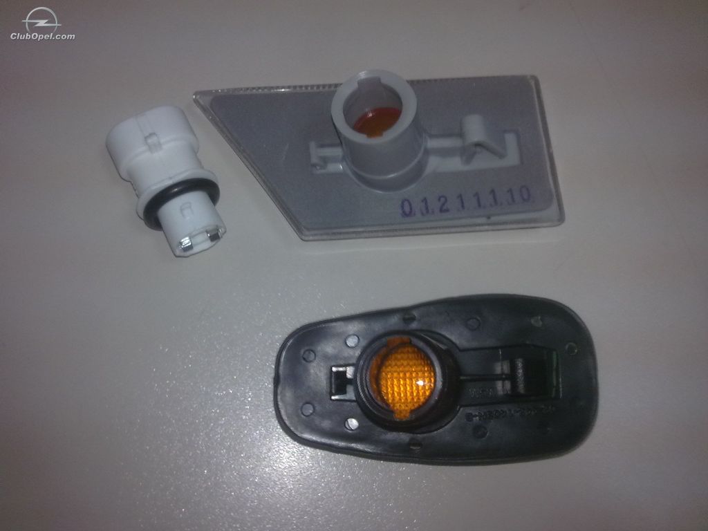

Scoateti mufa din semnal prin rasucire.Se introduce in lampa noua.

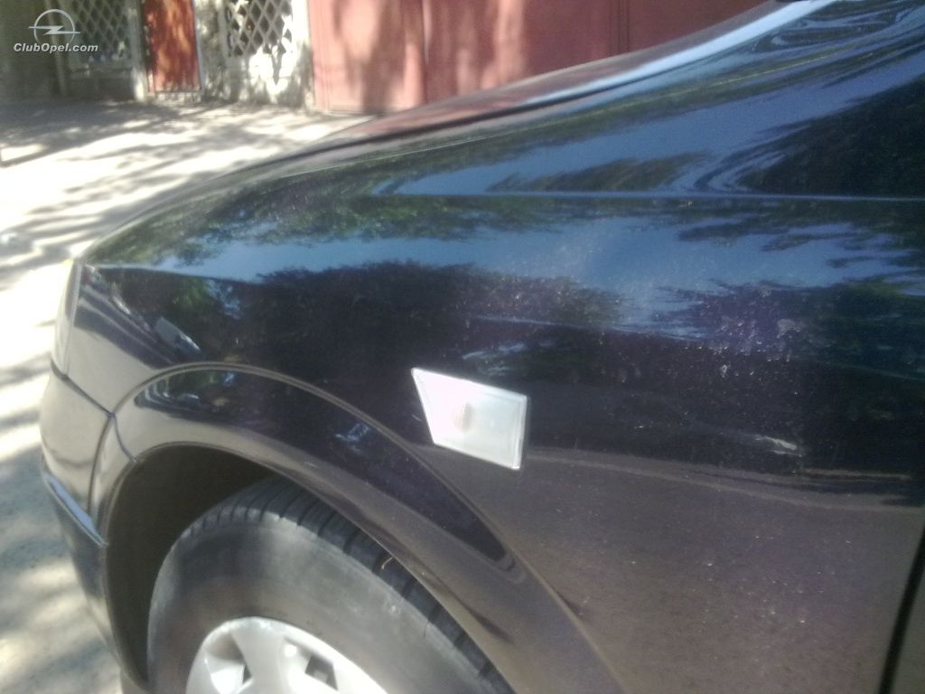

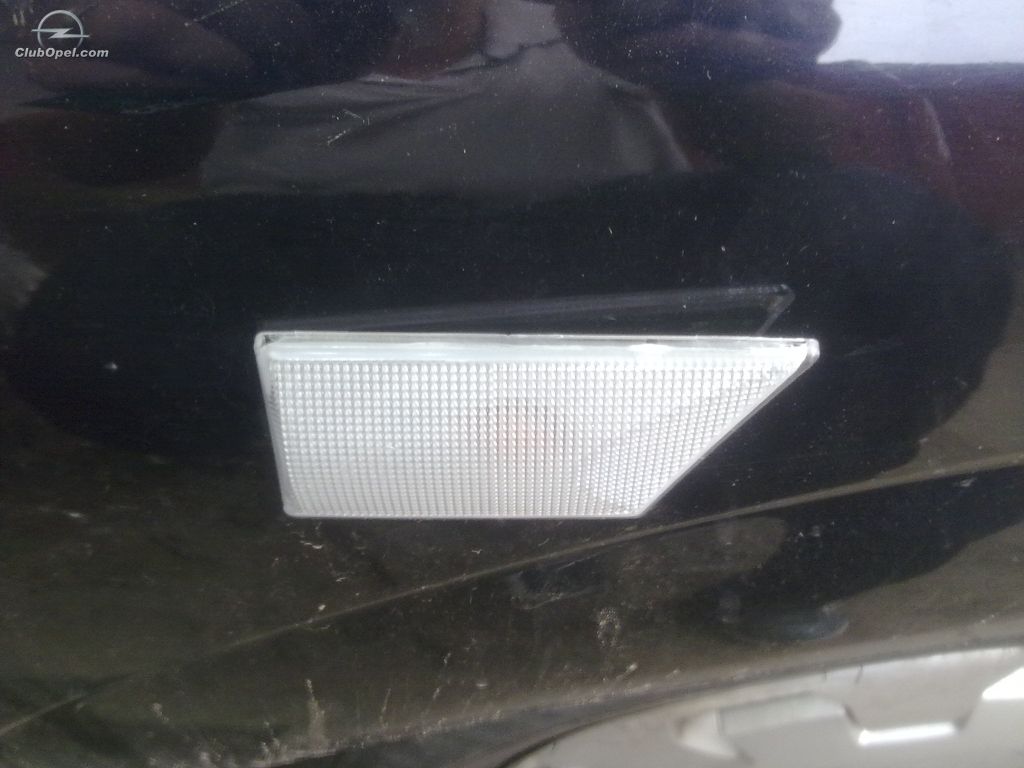

Din cauza ca lampa are un burete pe ea se va introduce in locas mai intai cu partea care se misca(dispre capat spre varf).Dupa aceea se apasa si se trage in lateral de lampa pana cand intra in locas.

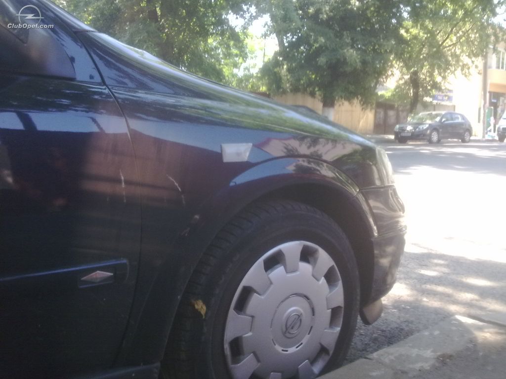

Parerea mea e ca noua lampa lumineaza mai bine decat cea originala.Posibil in viitor as vrea sa o fac putin fumurie.

Tiby, tot respectul pentru pasiunea ta, pentru dorinta de a-ti face masina sa arate mai aparte, de a o individualiza.
Mie, personal nu imi place cum arata lampa aia de semnalizare pe Astra G.
Astra G are o forma fluida, fara muchii ascutite. Nu gasesti colturi si muchii ascutite pe Astra G.
Lampa pe care ai montat-o tu, cu patru colturi foarte clar definite, este diametral opusa ca stil.
Asta este parerea mea. Nu mi-o lua in nume de rau.

pai de asta voiam sa vad si eu o poza cum da pe masina...la vectra C se integreaza in bandoul lateral, e continuarea lui, e de acolo si da bine, e ascutit in fata dupa forma pasajului rotii fata, dar aci in mijlocul aripii parca nu prea vine bine forma aia. daca vrei sa lumineze mai bine incearca cu o lampa de la astra h, ala e "clar" si ca forma e simetric, mere pus in mijlocul aripii, sau un semnalizator de golf4, si ala e clar si cu o oglinda pe interior din cate imi amintesc, ar trebui sa lumineze k lumea... numai bine.
