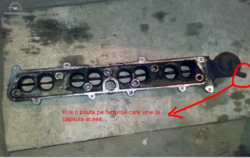

  • DING
  • Mesaje scrise: 71
  • Cont inregistrat: 15 Apr 2011
hai sa ma bag si eu in seama cu o intrebare>>cand va apare check aprins si nu se tureaza mai mult de 4000 rpm va-ti uitat daca scoate fum albicios.Intreb acest lucru deoarece am avut un opel vectra 2.2 diesel din 2001 (am inteles ca este cam acelasi motor ca si cel de 2000 diesel) si cand se aprindea check masina incepea de scotea fum albicios.Am fost pe la toti mecanicii si fiecare si-a dat cu pararea ba ca este un injector dus ,ba ca e blocat egr , solenoizii de la turbo si de la voletii admisie.Mi-au spus ca e de la injectoare ,de la galeria de admisie cum ca ar fi murdara, egr,pompa vaccum.Mers la reprezentanta schimbat toate cele,curatat ce era de curatat si tot asa functiona.nervos culme ca nu am rezolvat nimic (app nu am platit nimic pt piese decat un test cu tech 2 )ma intalnesc cu un vecin zi ii expun problema si imi spune batranul sa obturez vaccumul de la voletii de la admisie sa ramana deschisi tot timpul.hai ca incerc ca si asa nu am nimic de pierdut zic.pus o biluta pe un furtunel acolo si uite asa a disparut si eroare din bord si masina merge ceas ca la inceput.Cam asta am patit eu cu eroarea p0400 dupa ce am dat aprox 100 de euro pe teste si pe mama dracului.poate te ajuta la ceva patania mea
