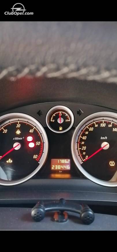

Va salut ! Sunt si eu nou pe la voi cu o mare problema.Detin un Opel Zafira B din 2005 motor 1.9 CDTI 88KW. Am tinut-o toata iarna in garaj ca am circulat cu o alta masina.Prin Aprilie am dat sa o pornesc si au inceput fugurile ba ca porneste ba ca nu porneste cand invartesc cheia in contact.Cand mi se aprindea rezistenta in bord si se aude pompa de motorina in rezervor porneste masina fara probleme dar cand nu mi se aprinde rezistenta nu vrea sa mai pornesaca si mi se aude un tic in pompa ABS. Am duso la un servis aici in Austria mi-a tinuto 2 jumate si nu a facut nimic cu ea ca zice ca e CIM-ul si ca pachetul comandat nu vine in tot acest timp. Deci sincer nu mai stiu ce sa mai fac cu ea.Aseara am pus bateria la incarcat am puso pe masina si nu vrea sa porneasca. Am incercat sa vad ce coduri de eroare are cu frana si acceleratie apasate si nu imi da nimic in bord ca pedala de frana este tare.Azi am incercat toata ziua sa o pornesc si nimic rezistenta nu se mai aprinde in bord.
