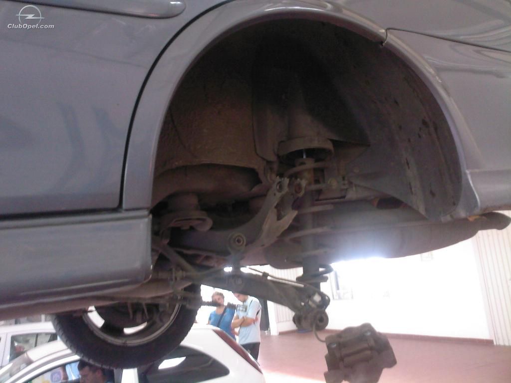

Poza aia nu este de la suspensia vectrei b. In poza de mai jos se vad capetele bratelor transversale. Acolo, prin 2 bucsi, se prinde butucul. Pe acelea le-am schimbat eu.

Din cate stiu eu bucsile vin pe bratul pe care se prinde butucul. Acel brat mai are in partea din fata a 3 a bucsa respectiv nr 3 din poza. La ea ma refeream.

Am gasit o schema a puntii spate de vectra b. Aici incearca sa ne arati la cer bucsa te referi.

asta
  • Gabi.B.HD
  • Mesaje scrise: 3,436
  • Masina: Astra 2011 A16XER
Bucsa aia nu este foarte solicitata sau este mult mai rezistenta ca celelalte. La mine nu a avut nici un pic de joc asa ca nu a fost schimbata.
