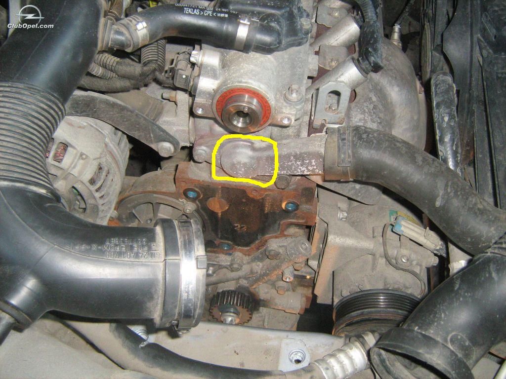

am schimbat termostatul la opelul meu. Am un opel astra z16se. Se afla dupa distributie. Ia uitati!

ferdys_77 a scris:am schimbat termostatul la opelul meu. Am un opel astra z16se. Se afla dupa distributie. Ia uitati!
salut,te rog sa imi spui si mie unde pe foto a ta e termostatul,ca la mine s-a blocat pe inchis si imi fierbe apa,si vreau sa-l schimb. multam anticipat

Multumesc frumos!acum am rezolvat problema. Aveam termostaul blocat pe inchis si de aceea imi fierbea apa. asadar am dat jos furtunul superior ce duce de la motor la radiator si cu o surubelnita lunga si o lanterna pentru a vedea termostatul pe acea conducta,am blocat termostaul pe deschis pentru putea ajunge la service unde l-am schimbat cu tot cu distributie.acum,ce am observat eu,este ca in afara de faptul ca apa sta la aproximativ 85-90 grade,am scapat si de pierderile de antigel,nu pierdea mult ,dar pierdea. asadar,daca va fierbe antigelu din senin scoateti cu grija furtunul ce duce din motor in radiator sus-stanga cum priviti motorul din fata masinii,cu motorul cald si vedeti daca curge antigel din motor in mod cat de cat constant ca volum. daca nu curge decat ce e pe conducta pana in termostat,e clar termostatul. multumiri inca o data.
