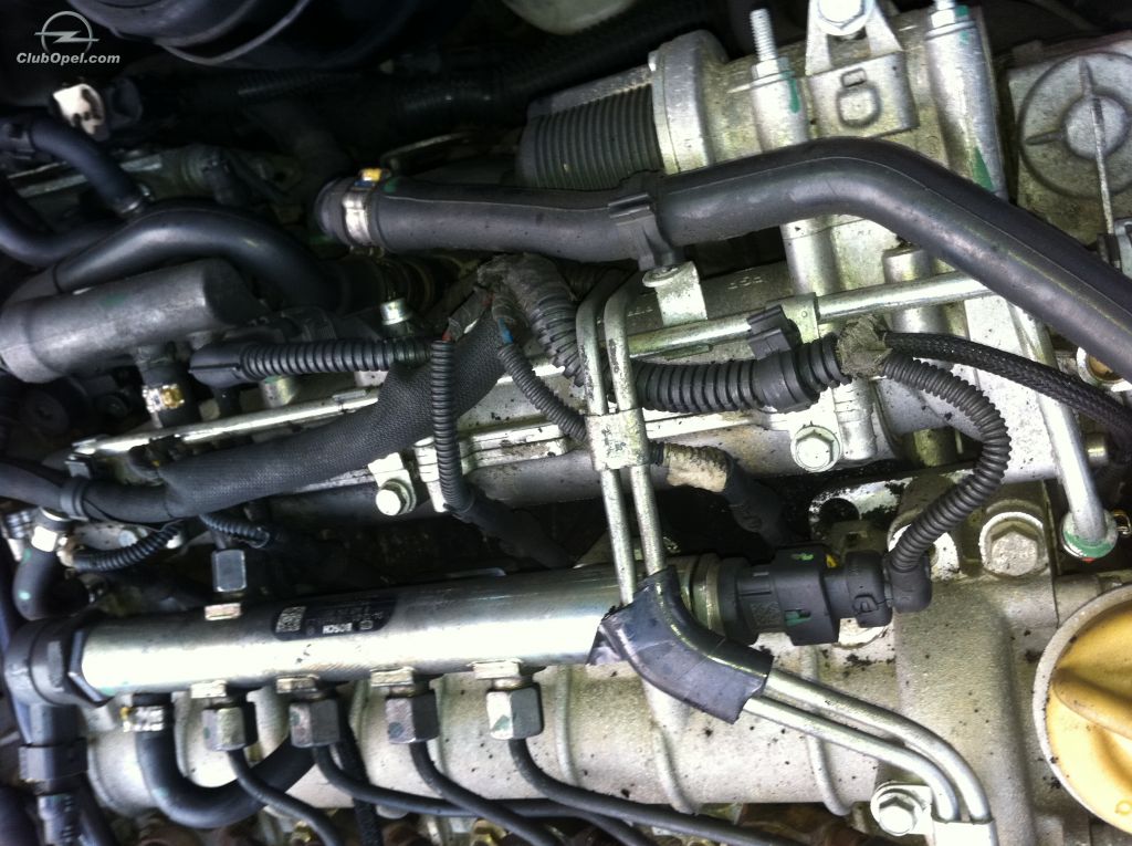

Nu de mult am cumparat un Vectra C din 2005 cu motor 1.9 disele 150 Cai.... la 185.000 km si nu am observat ca lipseste ceva... si aia e baiul ca nu stiu ce anume e exact si cum se zice ceva, de genu: Clapete Galerie Admisie... pun ceva poza poate va ajuta..

colegule, daca lipsea galeria de admisie sau clapete...nu stiu cum ai fi mers cu masina.... Din ce stiu eu, fara admisie nu merge neam....si nici fara clapete. din pozele tale e destul de greu sa ne dam seama ce lipseste. Nu te-ai gandit sa parchezi masina ta langa una identica si sa rogi proprietarul sa ridice capota ca sa poti face o comparatie?
E o sugestie...
Si cand l-ai prins cu capota ridicata, ii faci si o poza.
din ce ai incercuit tu, cred ca acolo ar trebui sa fie ceva capac de plastic....sau ceva 😕

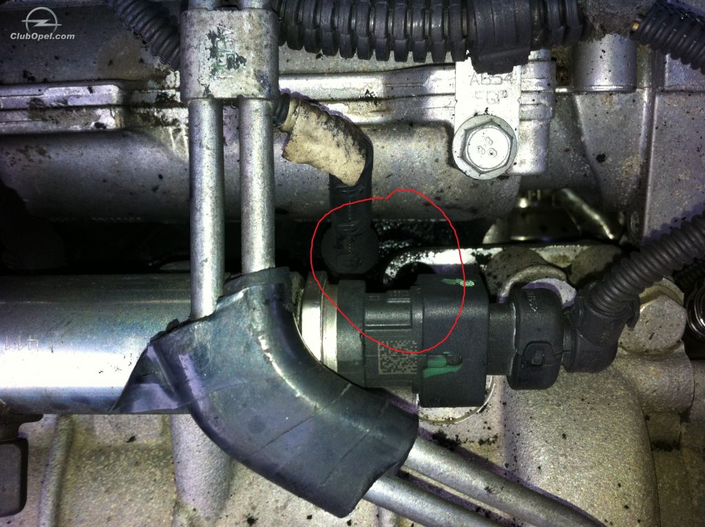

Mie asa mi se pare ca nu-ti lipeste nimic de la motor. Pozele indica "rampa comuna" cu senzorul aferent. Deasupra este un capac mare de plastic - negru - care acopera motorul. Cred ca acela iti lipseste.

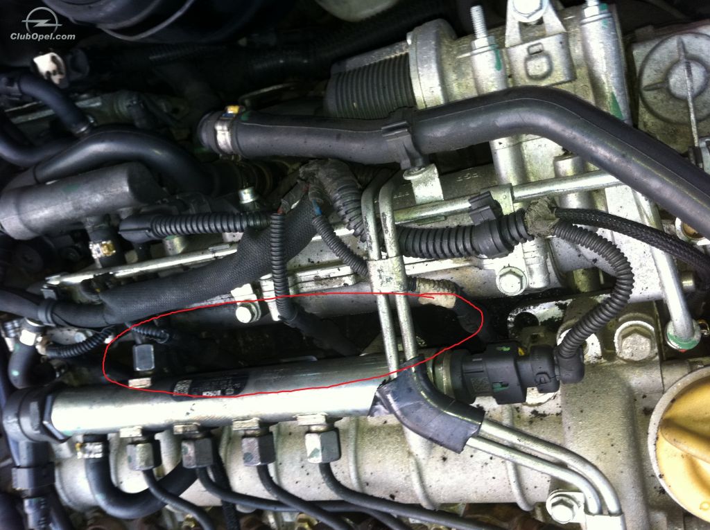

Eu nu vad tija swirl 😂
Nici pozele nu-s foarte clare, daca ai putea baga obiectivul mai bine sa vad exact daca e tija trantita pe acolo. Problema la admisie e clar ca ai, sun distruse clapetele uite ce smoala e acolo.

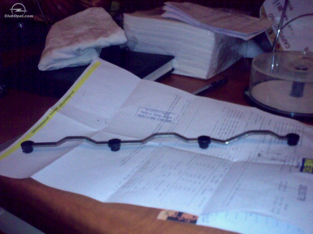

NU am nici o tija numa ceva plasticuri rotunde unde iese admisia..
  • tonytm
  • Mesaje scrise: 4,479
Deci nu ai tija. Cineva a luat-o pentru ca era cazuta. Si asa nu ai ce face doar cu tija, problema deja e la clapete la tine.
Ti-am zis, alta admisie pentru tine. ~1000 lei + garnitura + manopera.

In poza este tija SWIRL care se gaseste la motoarele de 150cp(Z19DTH). Este cazuta si asta nu-i un lucru bun. A spus Tony mai sus ce trebuie facut.
