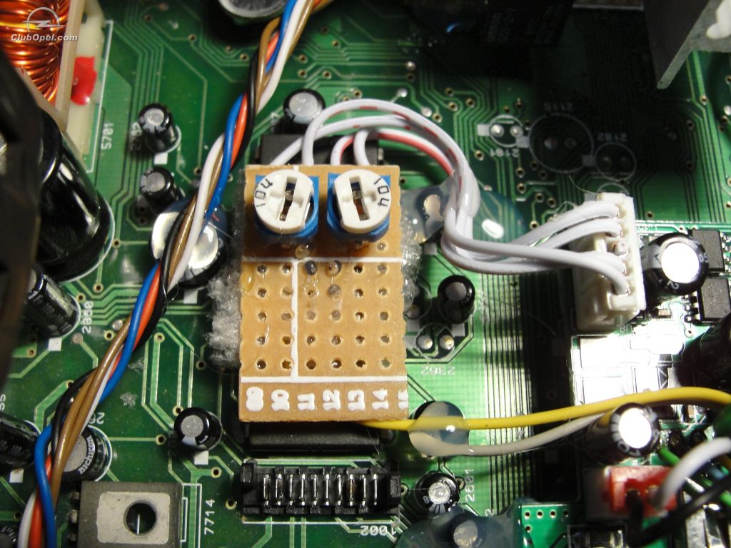

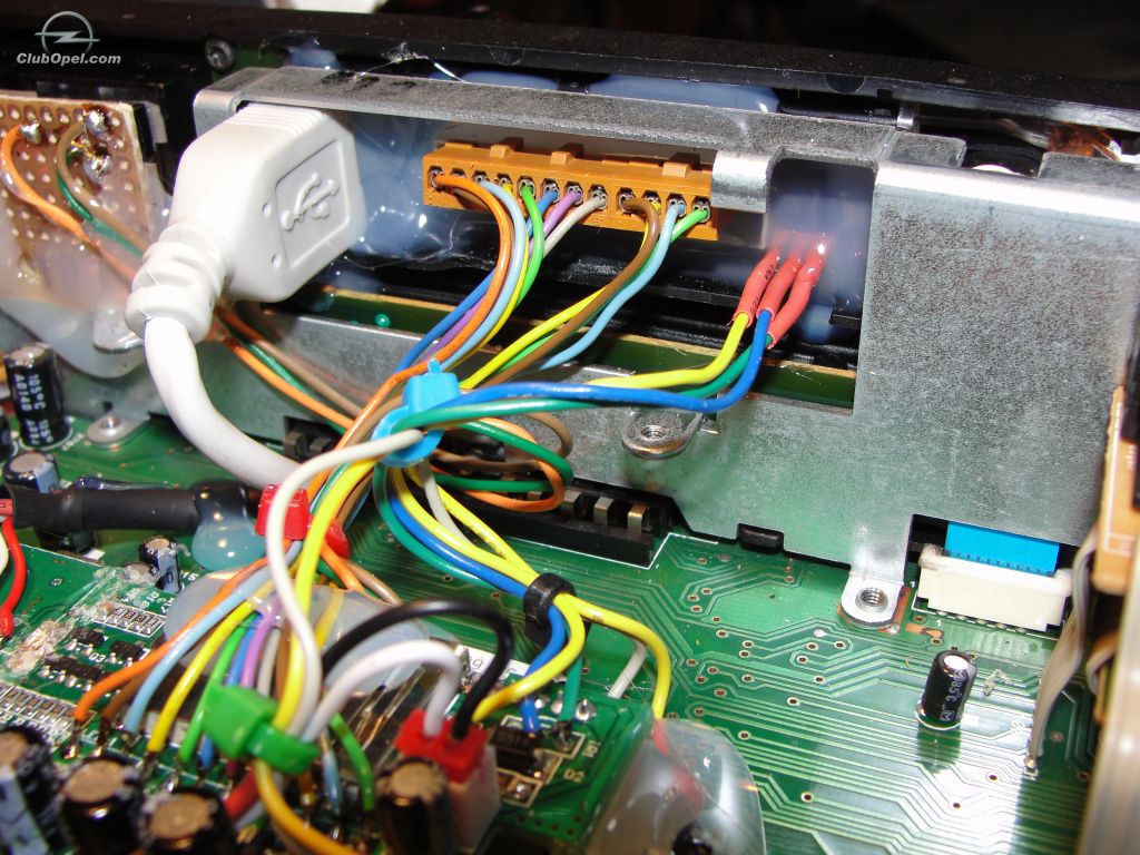

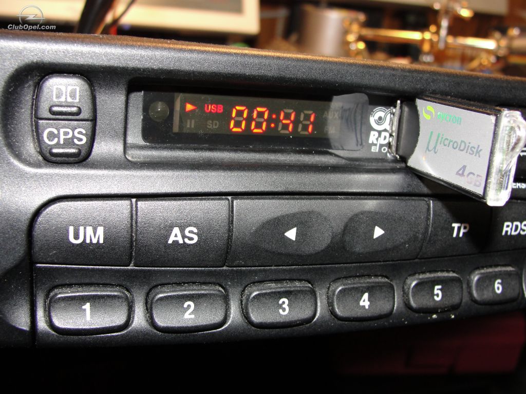

va salut cu respect! Am vazut ca sunt persoane interesate sa-si schimbe casetofonul cu care a venit masina din fabrica si sunt preocupate de modul in care se pot pastra comenzile de pe volan. Eu va propun o solutie ingenioasa prin care casetofonul din dotare poate deveni un veritabil mp3 player. Nu este vorba de un emitator fm, acel dispozotiv bine cunoscut de toata lumea care ne asigura un sunet deranjant, lipsit de calitate. Este vorba de un modul care se instaleaza in carcasa casetofonului pe care il detineti, cu mufa usb si care va asigura un ambient muzical cu o acuratete de 4 ori mai mare decat orice post de radio. Vorbesc de o calitate veritabila. Comenzile de pe volan se pastreaza, casetofonul ramane acelasi doar ca isi schimba functiile gratie modulului de care va vorbeam. Daca sunt persoane interesate o sa va dau mai multe detalii.

as fi interesat.........mai multe detalii se poate ?

Salut! Va supun atentiei cateva fotografii, pe care mi le-ati solicitat sper eu edificatoare. Modulul de care va vorbeam are si telecomanda de fapt este un ansamblu perfect care va garanteaza un ambient muzical de exceptie. Pentru mai multe detalii tehnice va rog adresati intrebari la adresa de mail antonelicas@yahoo.com.

Mormoloc Gelu a scris:Salut! Va supun atentiei cateva fotografii, pe care mi le-ati solicitat sper eu edificatoare. Modulul de care va vorbeam are si telecomanda de fapt este un ansamblu perfect care va garanteaza un ambient muzical de exceptie. Pentru mai multe detalii tehnice va rog adresati intrebari la adresa de mail antonelicas@yahoo.com.
A reusit cineva sa dea de userul "Mormoloc Gelu" prin e-mail? I-am trimis un mesaj acum o saptamana pe ambele adrese de e-mail si momentan nu am dat de dansul.
