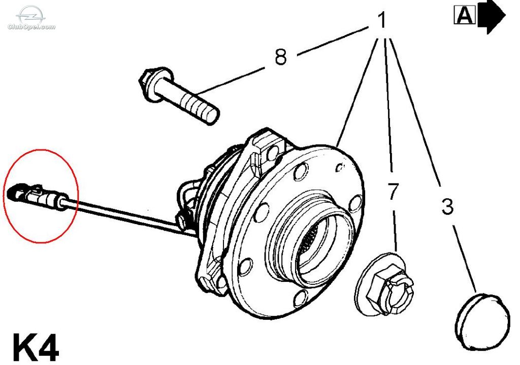

Multe informati nu prea pot sa dau deci pornesc motorul normal se sting toti martori dupa care revine cheita cu masinuta timp de un minut, dar asta mi se intanpla in ultimul timp de fiecare data la pornire, pana acum se aprindea cand eram in mers dar nu dura mult, am pus-o pe tester si mi-a aratat P0500 ( senzorul de viteza ) am dus-o la mecanic si nu am rezolvat nimic, In aceasta discutie este vorba de un astra H din 2005 Diesel 1,7.

Din cate stiu eu nu exista senzor de viteza ("captator") pe Astra H. Semnalul il preia de la senzorii ABS care sunt integrati in rulmetii de pe fata.
Daca senzorii sunt defecti nu se pot inlocui decat cu tot cu rulment. In cel mai fericit caz e posibil sa fie vorba de un contact imperfect la una dintre mufe.

acel captor de care imi scri se mai afla cumva in spatele filtrului de ulei ? ce imi recomanzi ? multumesc
