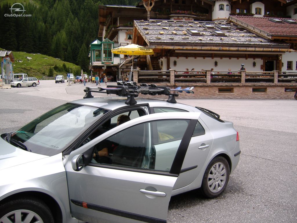

Pana acum mergeam la ski cu un Renault Laguna2, si aveam bare transversale cu suport pt skiuri.

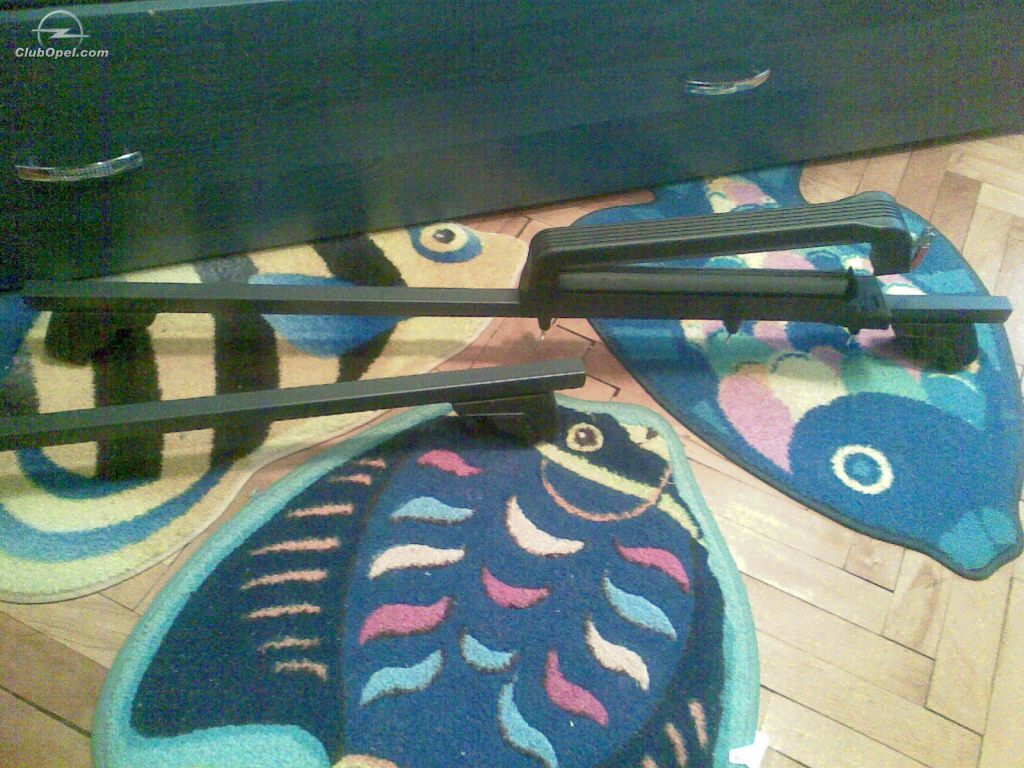

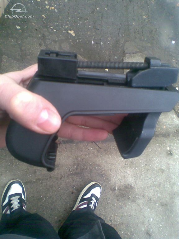

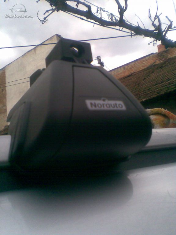

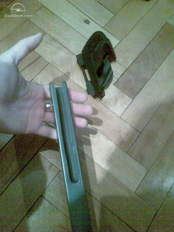

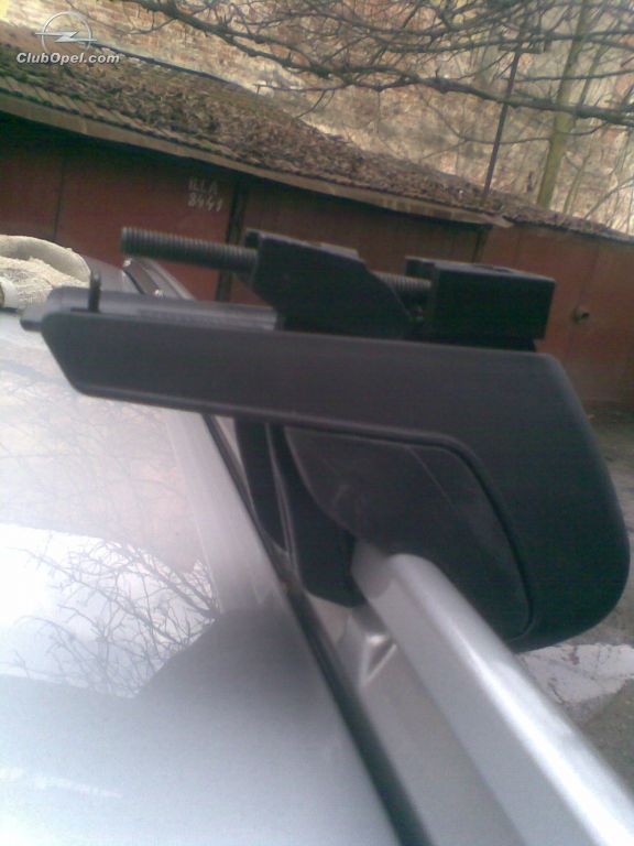

Am rezolvat problema:
-am cumparat din Polonia ghearele de prindere (cu aprox 200 RON). producator: NorAuto (cica au reprezentanta si in Bucuresti). Din pacate nu am putut sa iau si barele ca nu puteam sa le plimb cu avionul...
-m-am interesat de bare la NorAuto Bucuresti. Ei nu trimit prin posta/curier, eu nu merg pana la Buc pt 2bare...
-am gasit echivalentul de la Thule aici in Arad, dar vroiau 370 RON pe 2 bare. Mi s-a parut exagerat, asa ca, cu ajutorul unui prieten care se ocupa de confectii metalice mi-am facut 2 bare de 1150mm, profil patrat (25x25x1.5) care le-am decupat la capete la 140mm. A iesit perfect si m-a costat doua beri.
Cateva poze:
