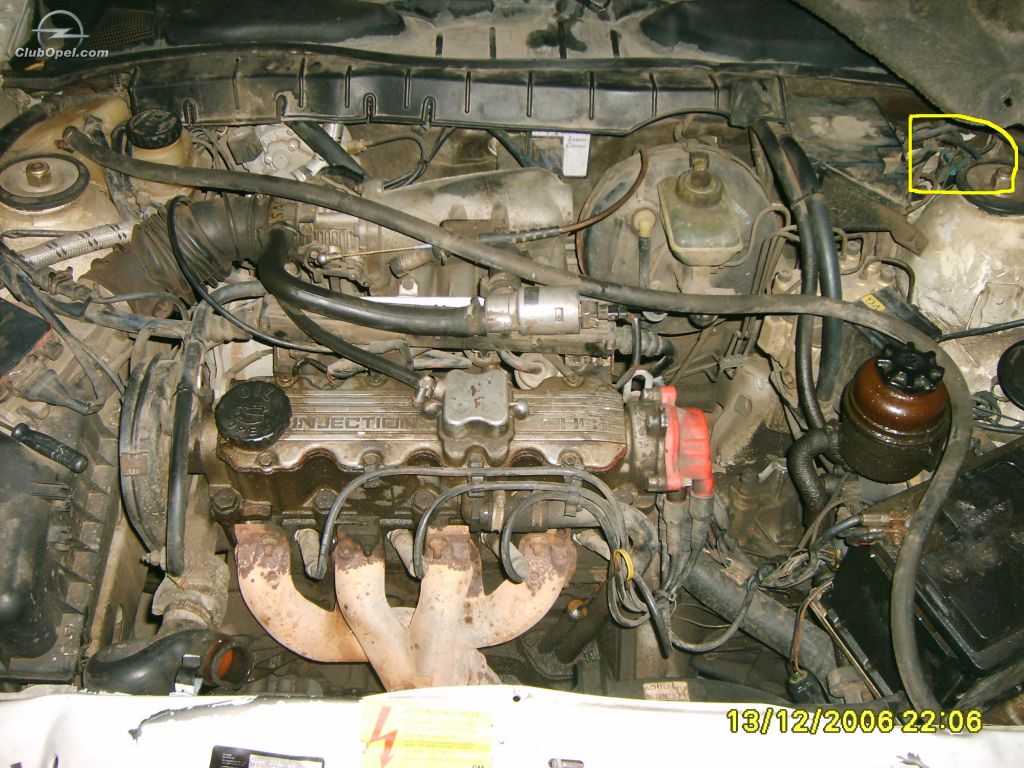

va salut pe toti !
stie cine va unde are mufa unde se conecteaza laptopul pentru a putea face o diagnoza la vectra A din1991 benzina motor 2000 injectie multipunct in vederea depistarii unor defectiuni ? multumesc.

este chiar langa mufa aceea cu 95/98 ! uite atasez o poza ca sa-ti dai seama !

vezi ca am incercuit cu galben unde e mufa aceea sau mai simplu cum te uiti la motor langa amortizor e caseta aceea cu relee iar langa caseta aceea cu releee este o mufa !
