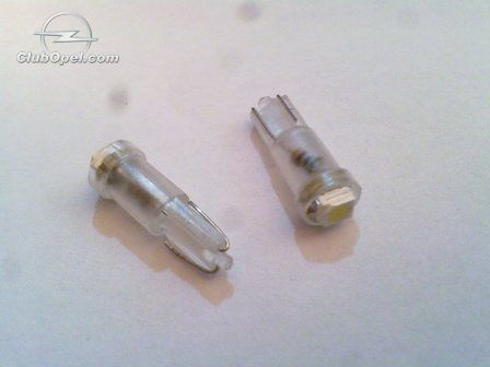

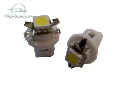

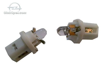

cam astea ar fi becurile de prin borduri cu tot cu soclu.
prima poza: soclu B8.5d cu un led 5050 smd
poza a doua; soclu B8.5d cu un led de 5 mm
poza trei: soclu T5 cu un led smd, am vazut ca exista si variante cu 3 leduri, si cu smd.
modele sunt destul de multe din cate am vazut pe google.
