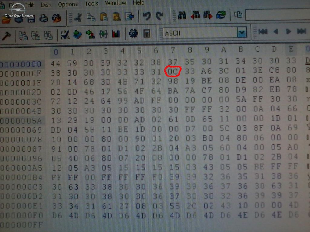

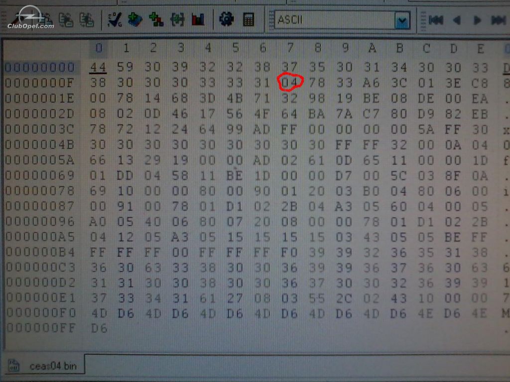

incercai si eu sa activez ceasu dar nu merge pun niste poze sa vedeti
primu 04
si doi 0C
ce sa fac sa mearga
cand ii dau sami rescrie eepromu imi spune chek the end of the file,ceva de genu asta.
  • valy25
  • Mesaje scrise: 201
  • Locatie: Mehedinti
  • Cont inregistrat: 16 Mar 2008

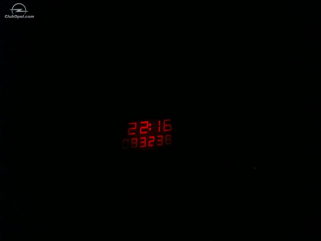

bun am facut si eu ceasul activ pun si poze sa vedeti a durat cam sincer 10 secunde imediat mia rescris eepromul sper sa va placa.
prima oara nu a mers deoarece cand am rescris eepromu am sters din codul bin,lam refacut din nou si a mers din prima,daca se intampla sa nu mearga faceti asa:scrieti din 04 in 0C si dupa aia copiati tot codul bin de dupa 04 de la cel original si dati paste la cel nou si merge eu asa am facut.numai bine.

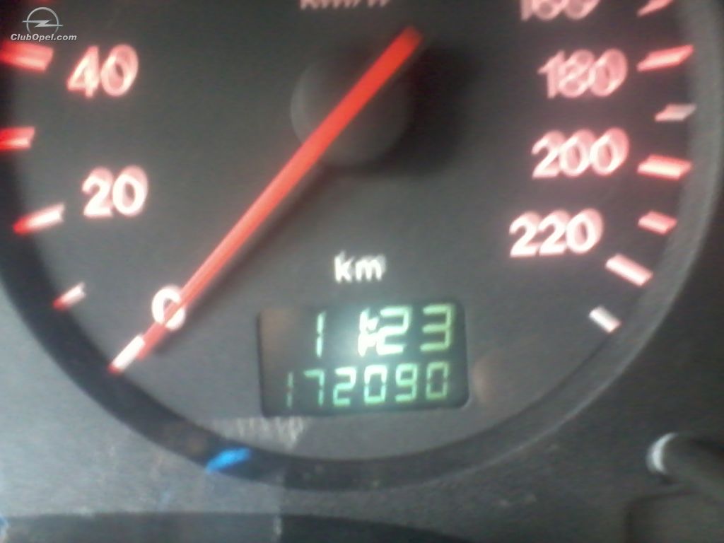

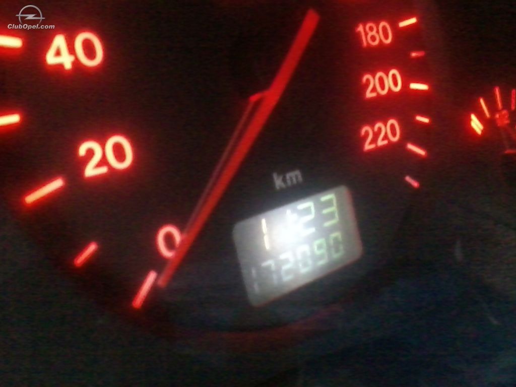

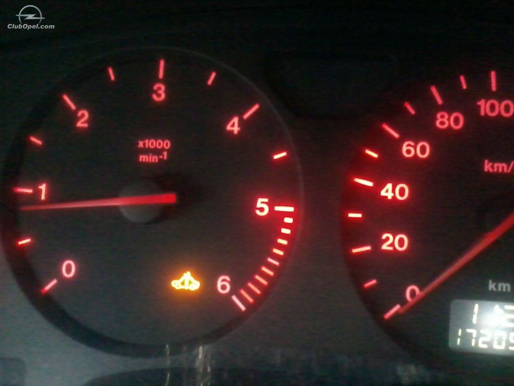

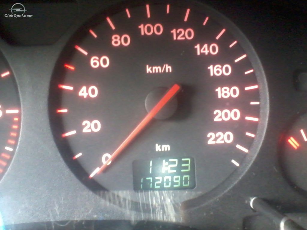

Multumiri lui @StefanTolos, dupa ce am vizionat video-ul, am fost la masina si in 4 minute am vazut asta:
Stiu, trebuie sa schimb si ledul rosu Wink
