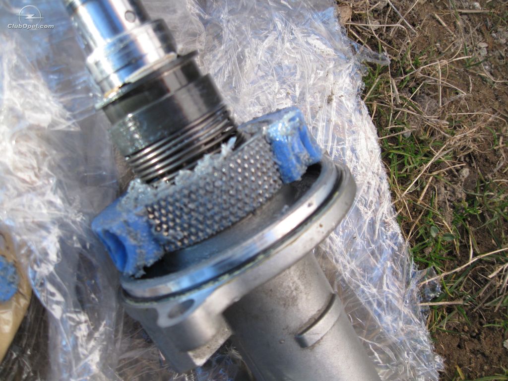

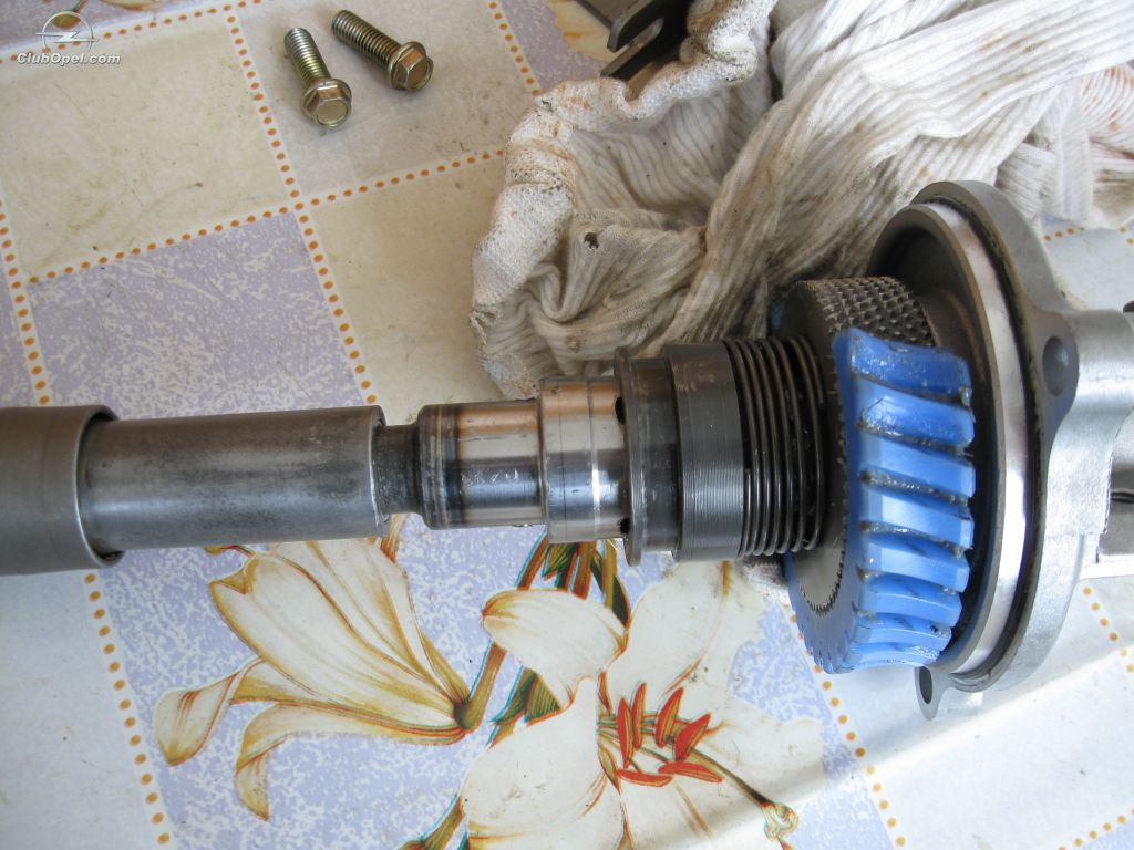

Ei, dupa asta, am demontat spre convingere coloana veche si in pozele 38-41 se vede ca melcul e OK, coroana insa era sparta iar acel zgomot crrr-crrr la rotirea volanului nu era cum credeam eu, saltul dintilor uzati peste melc ci al coroanei din plastic peste rugozitatile axului (alea de pe ax ca piramidele ciocanului de snitele, pt fixare/aderenta al coroanei).

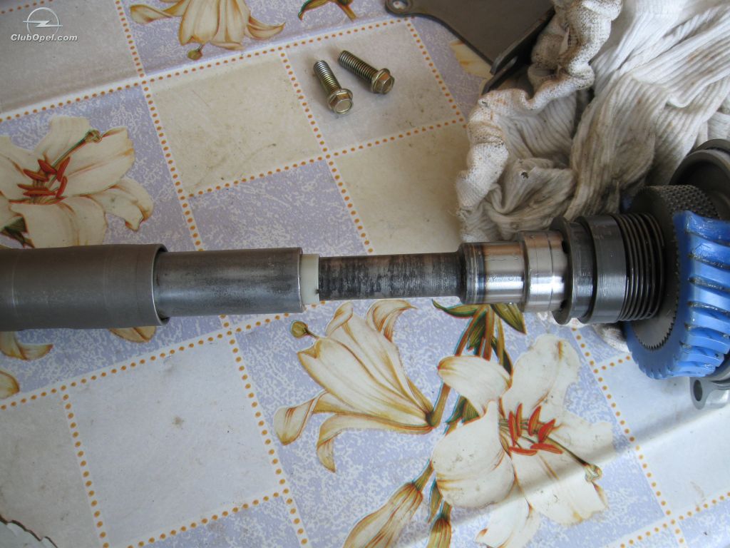

@liviudiaconu-referitor poza 38-39,cea cu coroana sparta;piesa pe care este fixata(turnata) coroana de plastic este corp comun cu axul volanului sau este presata(fixata ) cu pana?

Din ce mi-am dat seama atunci, corp comun. Dar, daca s-o mai incalzi afara, o sa demontez iarasi axul si o sa studiez amanuntit. O sa va tin la curent cu stirea. Probabil te gindeai la refacere roata din metal si fixare cu pana (daca ar fi asamblare butuc cu pana)

Nu stiu daca este o idee buna refacerea ei din metal(eventual bronz);ma gandesc ca este din plastic tocmai pt a ceda in caz ca se blocheaza motorul si a nu ramane cu volanul blocat.In poza se observa un arc care este fixat cu saiba si o siguranta-la ce serveste?

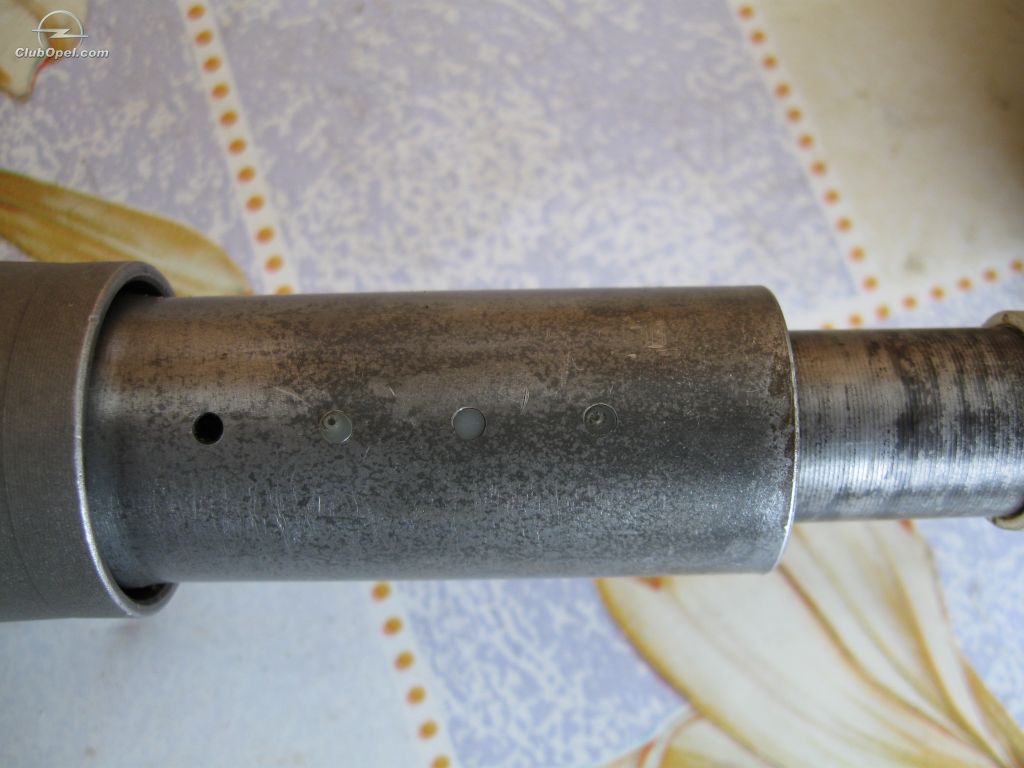

OK, se poate reconstrui si din HDP, duramid, textolit, ceva asemanator. Totusi, daca motorul se blocheaza cum cedeaza roata? N-as crede asta sa reusesti s-o spargi tragind de volan, dar, in fine.
Am zis, cind s-o mai incalzi o sa scot iarasi din magazie vechea coloana si o s-o studiez, atunci iti voi raspunde si la intrebarea cu pana si la cea cu arcul. Dupa ce am schimbat coloana am demontat repede sa vad daca acea roata e sparta cum banuiam sau e altceva blocat. N-am studiat restul...
Dar, daca nu ma insel acea saiba cum ii spui tu e de fapt bucsa (toata piesa dintre arc si partea argintie, aia negricioasa e un intreg) pe care calca senzorul - in canalul ala. Probabil are arcul ala ca bucsa sa poata culisa intr-o oarecare masura.

Se pare ca, daca ai servo electrica, ce a fost la mine: coroana de pe ax uzata, s-a rupt un dinte care binevoieste sa se interpuna intre melc si coroana.
Partea buna pt functionare e ca exista ceva vaselina acolo, partea rea cu acea vaselina e ca "pastreaza" bucata de dinte in ea, nelasind-o sa scape prin carcasa, caz in care ai putea scoate mufa de la motoras si ai circula in regim "non-servo".
Eu am recurs in disperare (eram departe de casa) la a trage (cu mufa scoasa) de volan. Coroana s-a spart/spintecat si am putut roti volanul cu acer "crrrr" de rigoara si ajuns acasa.

Ori faci rost de coloana si o schimbi (ai metodologia expusa de mine, ai si pozele mai sus), ori, daca nu poti renunta la masina, pina iti faci rost de coloana, o demontezi de pe masina, o desfaci=scoti motorasul apoi cele trei suruburi care tin carcasa din aluminiu si unul din suporti pe coloana - vezi poza de mai sus postata de gcom61. La partea dinspre volan ai pe ax o siguranta inel din sirma pe care o extragi, dupa acre poti extrage axul din carcasa superioara.
Vei avea acces la melc. Unde se fixeaza motorul ai un inel "Seiger" care fixeaza rulmentul melcului. Il extragi si incerci sa scoti melcul complet. Cureti coroana si mizeria de acolo, reasamblezi totul fara melc, inclusiv montezi electromotorul (asta ca sa nu intre praf in zona). Remontezi tot pe masina dar mufa motorului o lasi in aer.
vei avea o masina nonservo dar cu care te poti deplasa.

1. Roata nu e demontabila de pe ax.
2. Din ce-mi dadeam seama acea bucsa pe care calca senzorul se poate roti fata de ax si acel arc constituie un fel de frina.
3. Spunea cineva ca i se deplaseaza volanul sus-jos cu citiva cm. Da, si la mine se petrecea fenomenul si uite 3 poze in care se vede cine se deplaseaza..
