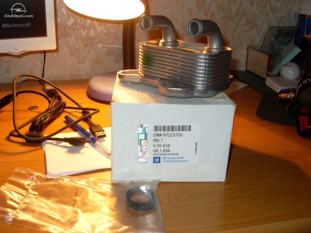

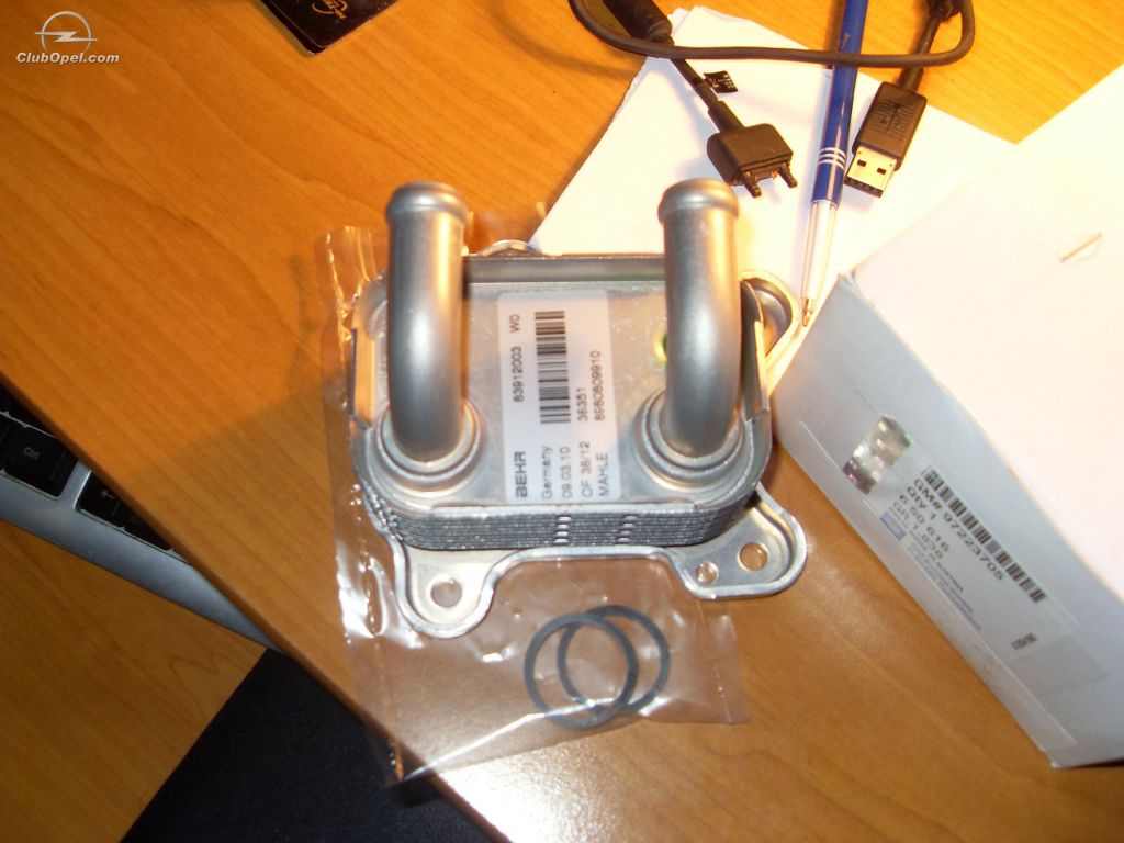

eu am inceput sa strang piese pentru reparatie.
termoflot 480 ron original Behr nou nout (are si cele 2 garnituri)
kit de garnituri pentru chiulasa 220.5 lei .contine absolut toate garniturile care existe pe chiulasa(oring'uri injectoare+port injectoare,semeringuri axe,garnitura de chiulasa cu 2 gauri, metalica multistrat,garnitura capac chiulasa,s.a.m.d.).
sper acuma sa fie buna garnitura cu 2 gauri,inca nu am desfacut motorul pentru a duce chiulasa la verificat/planat daca este cazul.
