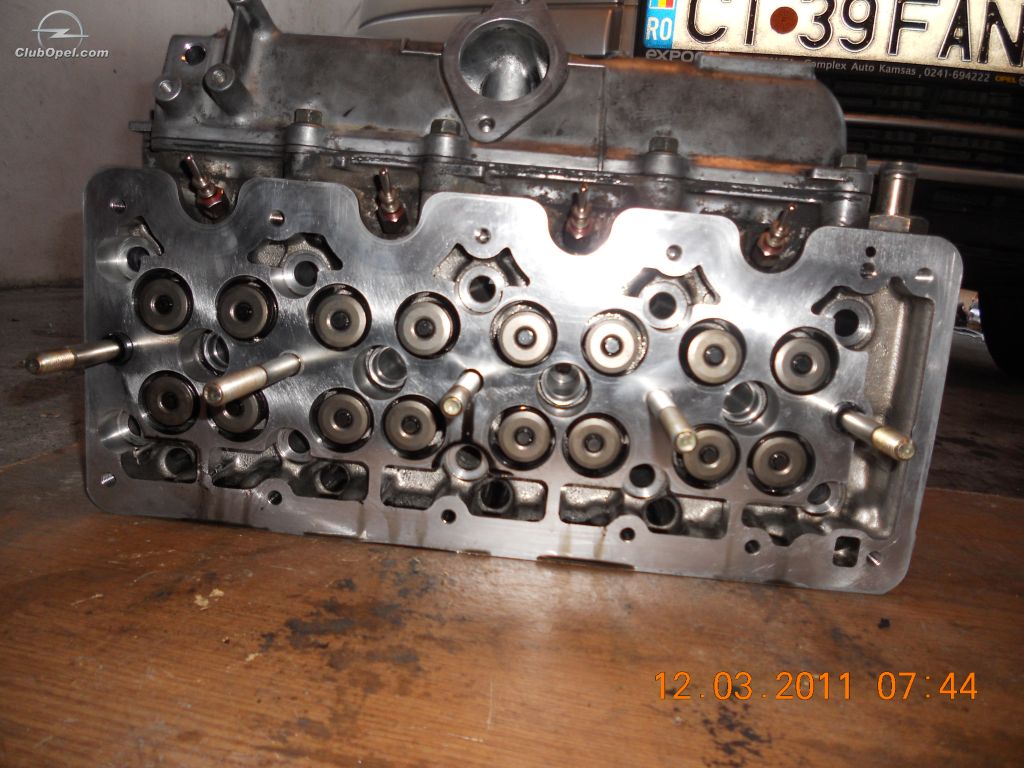

Uite cum arata tecile desfacute si inapoi in chiulasa masinii mele:
Orice idee de extractor care sa nu deformeze tecile de injectoare este binevenita. Cotele nu le am, nu aveam subler cand am desfacut motorul, de aceea inca astept un semn de la colegul Blurrrache care mi-a promis o teaca stricata ca masura. Poate ne spune macar diametrele exterioare si interioare ale unei teci de injector. Se pare ca de cele mai multe ori ajutorul nu este reciproc. Dar nu-mi pare rau, eu sunt multumit cand ajut pe cineva. Asta e...

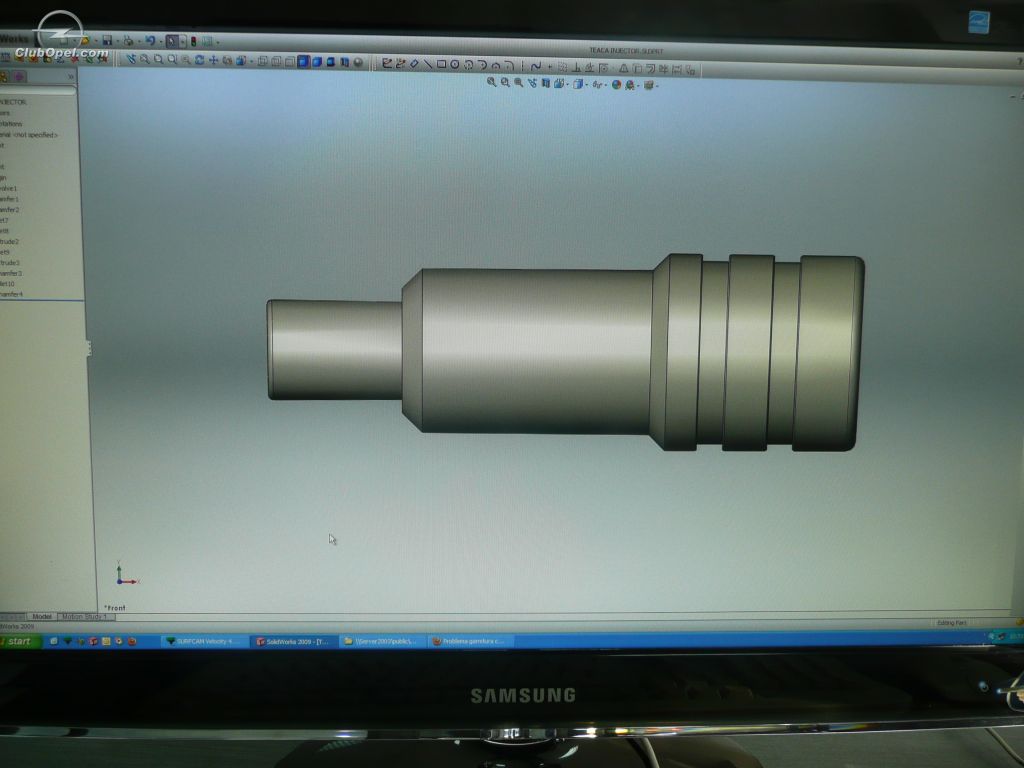

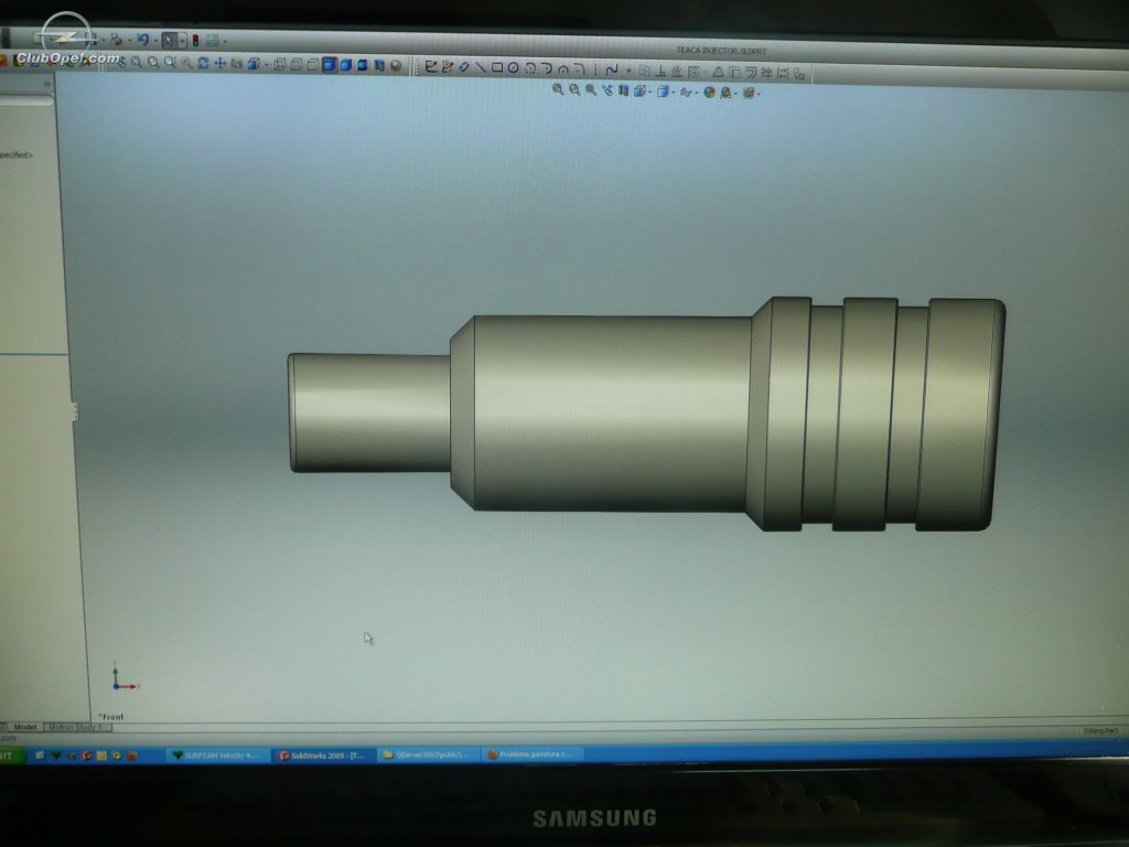

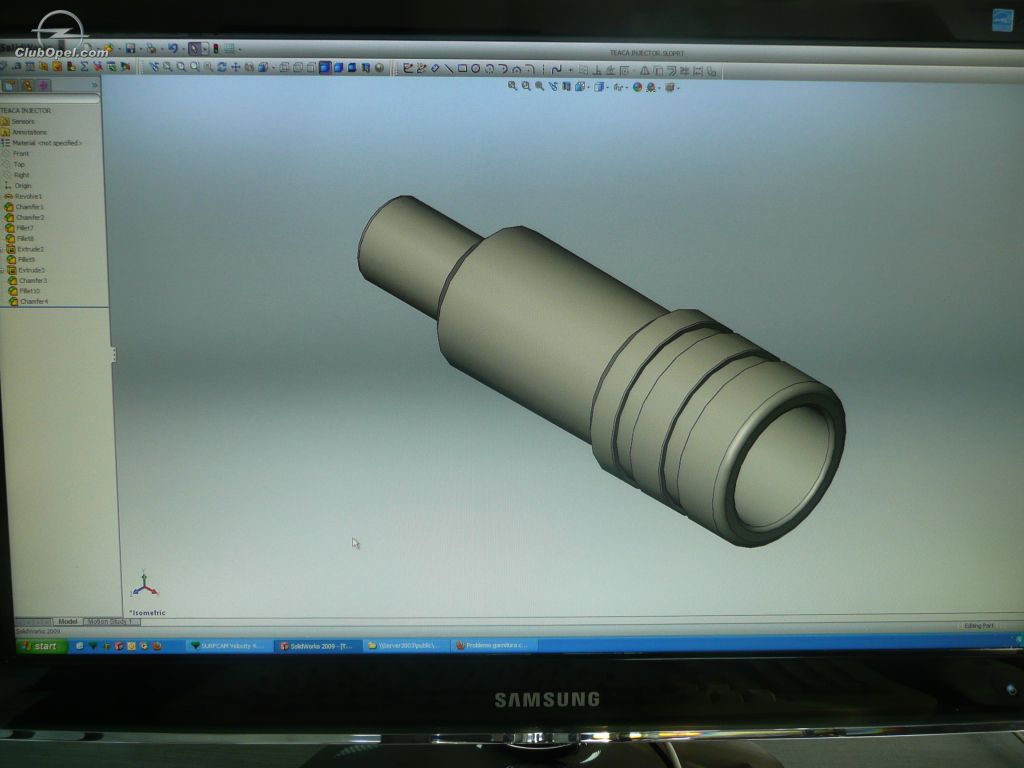

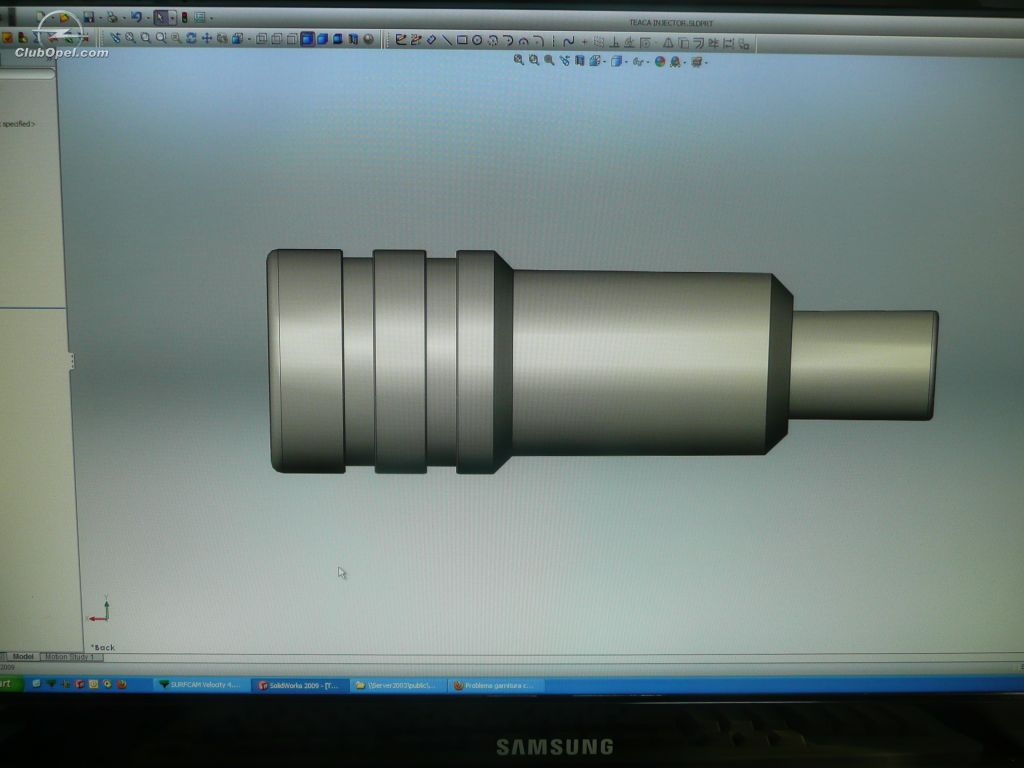

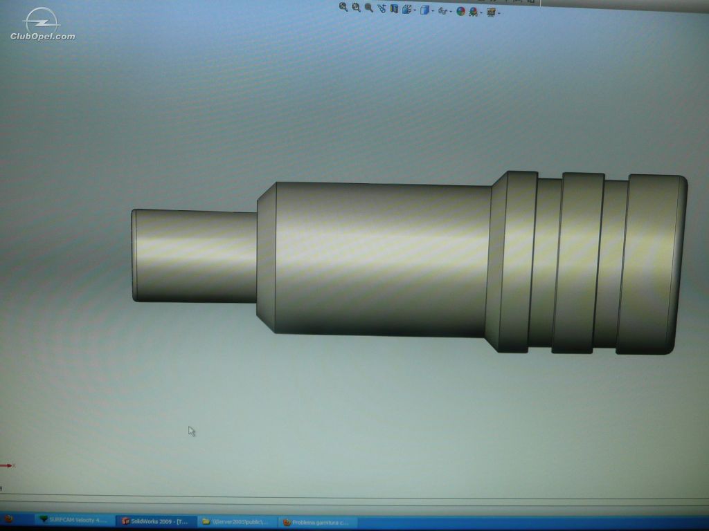

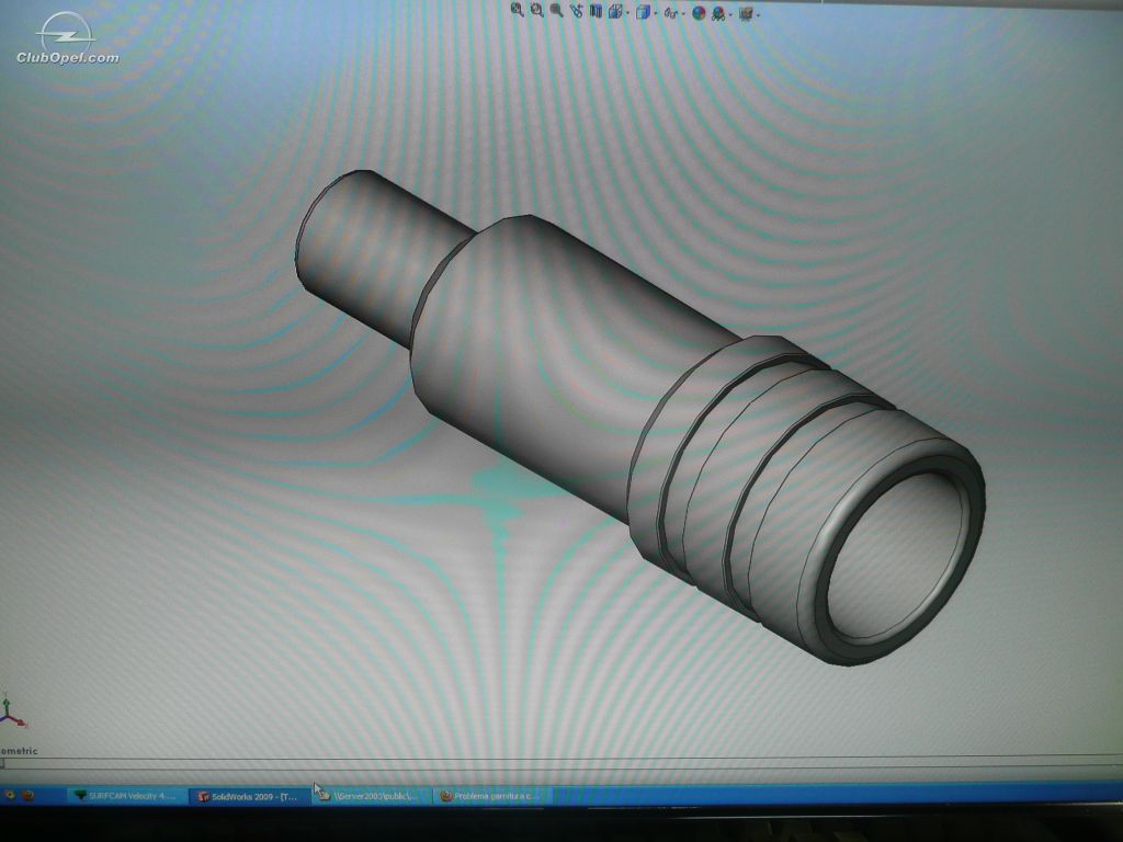

Am facut un model 3D provizoriu
Dupa ce realizez un model 3D cu cote reale (dupa piesa originala) pot sa o prelucrez pe strung CNC, daca e cineva care are o piesa originala si vrea sa ne ajute cu cateva informatii este bine primit.

Daca revine colegul Blurrache acasa in Constanta si ma contacteaza pentru a-mi da o teaca stricata de injector, iau eu toate cotele si le postez aici. Sau poate este cineva din tara care are deja acasa o teaca de injector si o poate masura si atunci merge treaba mai repede. Din ce material te-ai gandit sa-ti confectionezi tecile la strung, caci ele sunt din aluminiu (le faci din inox ?). Tecile trebuie sa reziste la coroziunea in timp a antigelului, la forta de apasare pe injector (43 Nm pe jug / 2 injectoare pe jug = 21,5 Nm pe injector si scaunul tecii) si la temperatura din chiulasa.

M-am gandit sa le fac din dural (dur aluminiu) si cel mai bine ar fii sa primesc o piesa de la cineva pentru ca vreau ca cotele sa fie cat mai exacte

Tecile de injector pot face si pentru membrii clubului care aceeasi problema, nu numai pentru mine

Inca n-am un pret, pana cand nu fac o piesa reala nu pot sa ma exprim.

mazak a scris:M-am gandit sa le fac din dural (dur aluminiu) si cel mai bine ar fii sa primesc o piesa de la cineva pentru ca vreau ca cotele sa fie cat mai exacte
scuze, cred ca ar fi bine sa cumperi una noua, sa o masori exact si sa vezi si din ce material e confectionata. cele vechi au depuneri si s-ar putea sa nu le poti masura corect...
