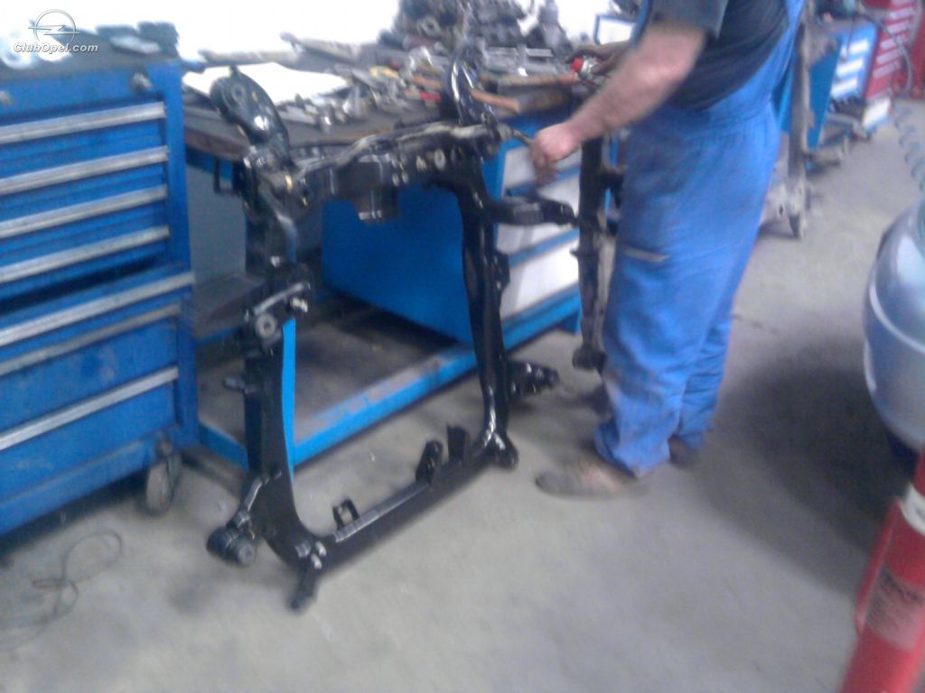

acum o ora am luat masina de la reprez...e totul ok, mai pe seara o sa va postez si cateva poze ca sa vedeti exact ce s-a schimbat.

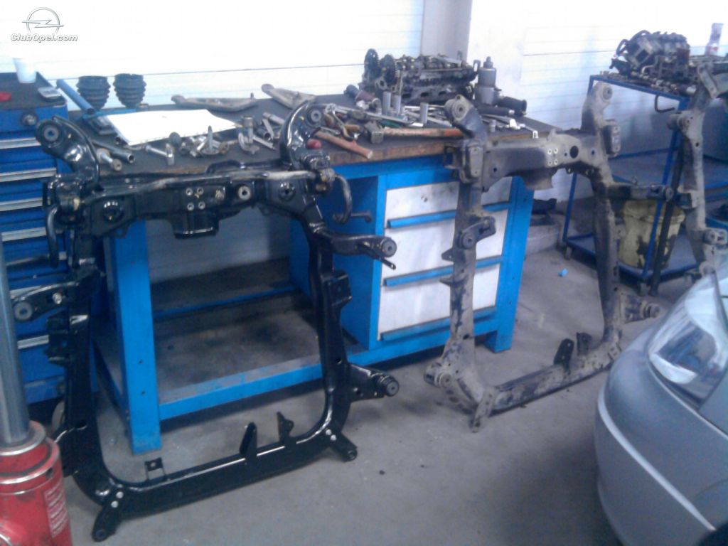

Astazi am fost programat la reprezentanta DiBass pt. inlocuirea acestui suport de motor,la ora 9,dupa masina lui VIRINEL care am gasit-o acolo.Operatiunea a constat in ilocuirea suportului(cadrului) motor,cu unul NOU,inclusiv BUCSILE NOI SURUBURI NOI, dupa care a urmat REGLAT DIRECTIE ,UNGHIURILE etc.,la final a costat un,MULTUMESC MULT OPEL.Toata operatiunea a durat 6 ore cu pauza de rigoare,timp in care am asistat la demontat/montat "ajutat" .TOTUL A FOST FACUT FOARTE PROFESIONAL.
Cateva poze cu cei doi suporti nou/vechi .
DACA UNII nu vor sa se gandeasca la viata lor,faceti-o voi.Nu va luati dupa unii si altii ca ei dau cu grund si gata.La mine era umflata 5 cm cu rugina,nu am frecat,nu am dat cu grunt,am fost la reprezentanta,mi-a facut constatare si la schimbat.Suportul asta nu tine doar MOTORUL,mai tine si basculele inferioare.DECIZIA VA APARTINE.BAFTA.
